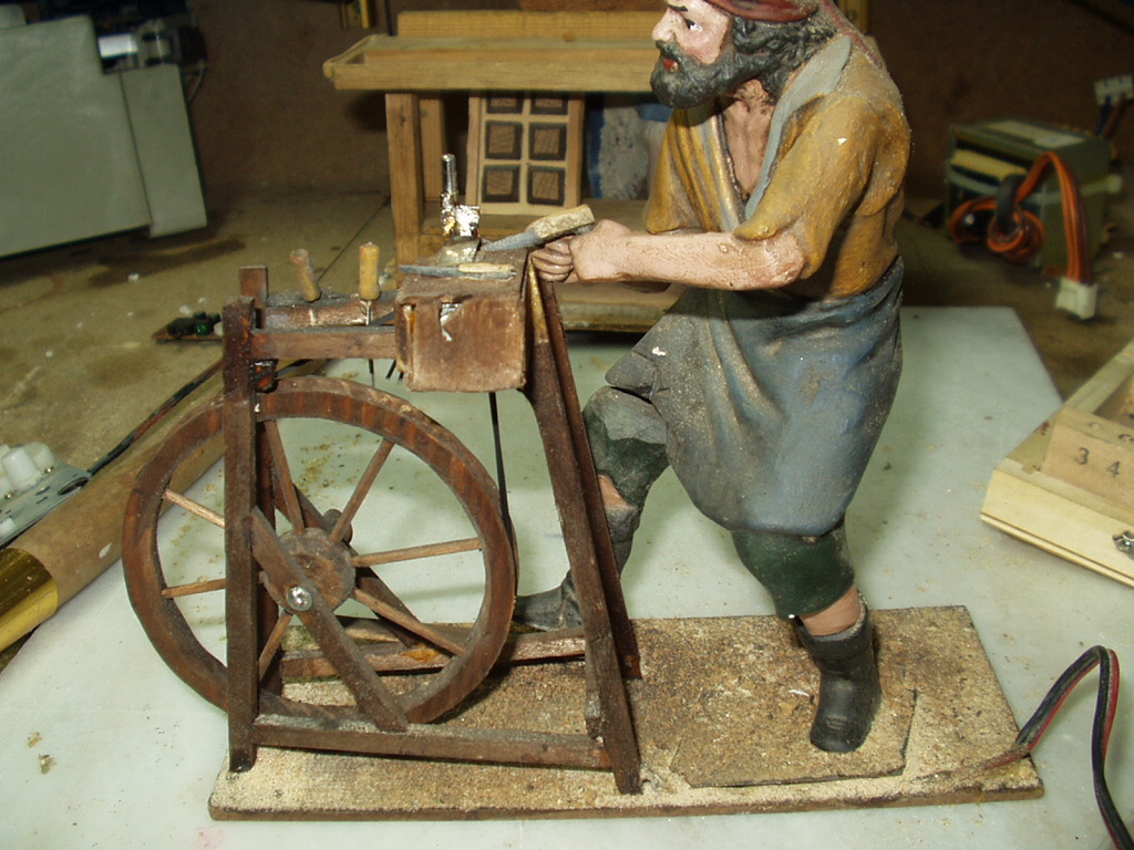

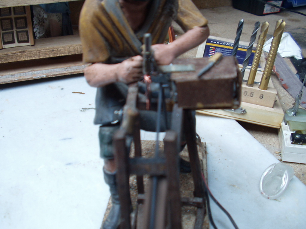

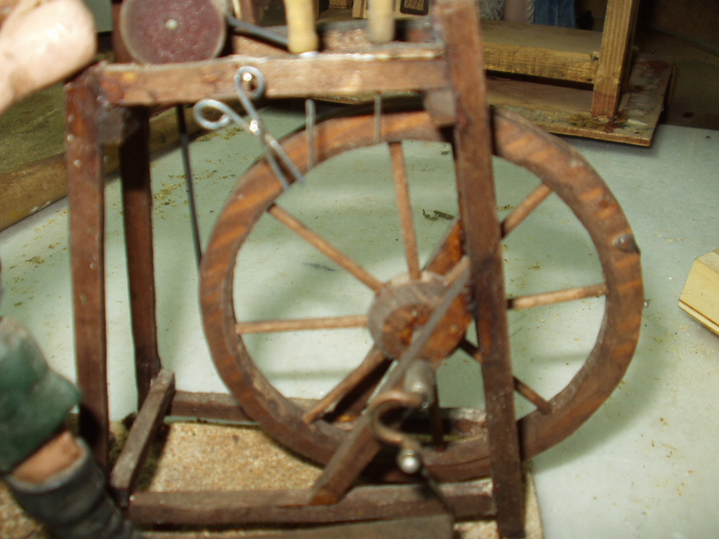

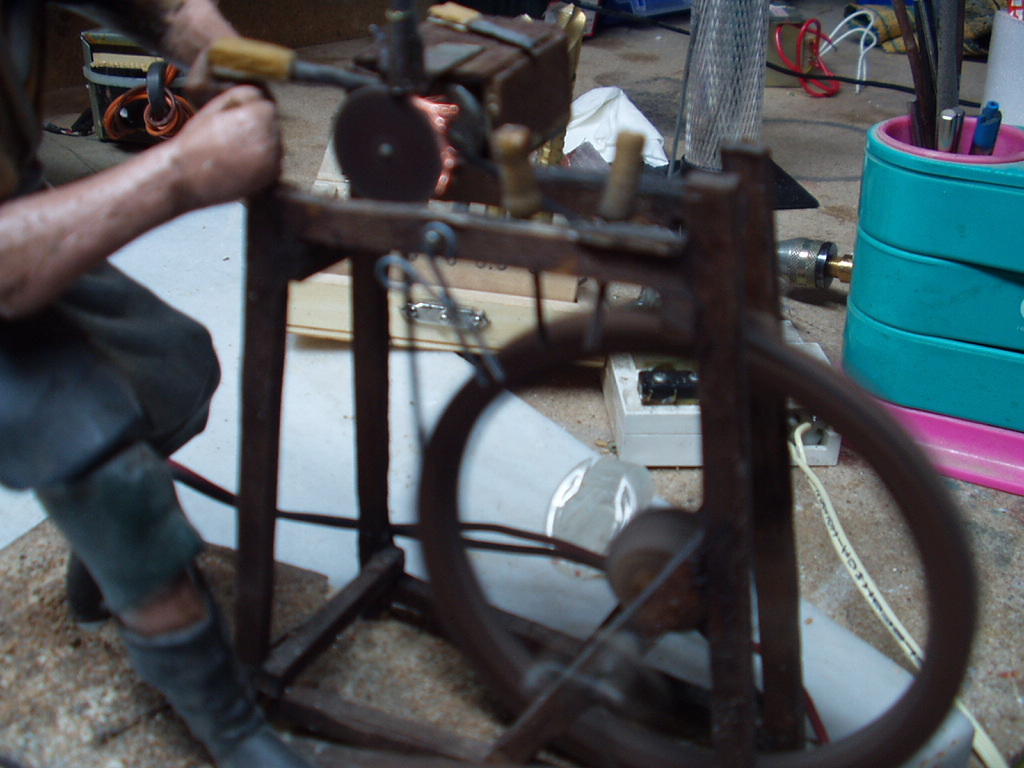

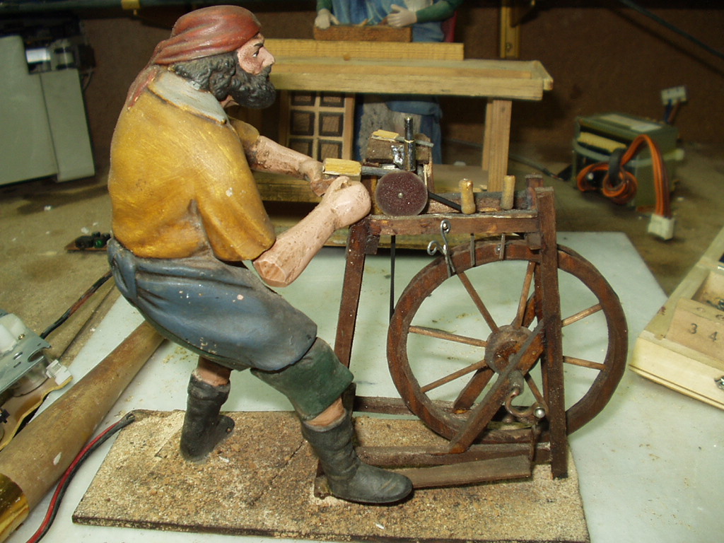

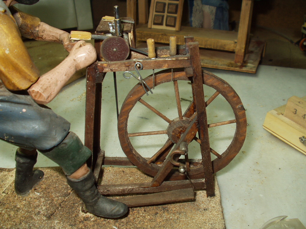

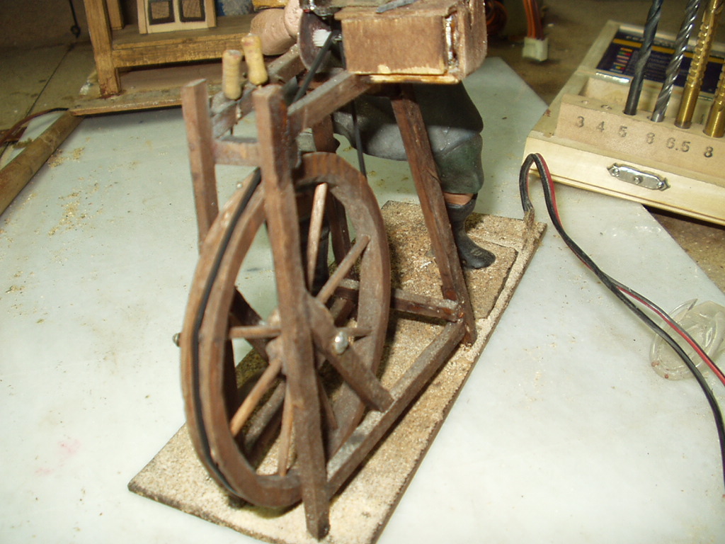

Hola de nuevo;
Hoy ha sido el turno del afilador, y vamos a ello:
1. La cajita que se ve es un motor pequeñito de lector de cd's (igual que casi siempre, aunque vale cualquiera siempre que no sea muy grande).
2. La rueda de dónde saltan las chispas es un disco de corte de la "dremel".
3. Encima del disco de corte he colocado una piedra de mechero para que salten chispas.
4. Lo que mueve la rueda grande es un goma (en este caso de cassette) que transmite el movimiento desde el motor a la rueda.
5. La pierna del afilador esté cortada y tiene un muelle en la articulación de la cadera. Gracias a este muelle, podemos colocar la pierna sobre la pedal, y al moverse la rueda grande ésta moverá el pedal que a su vez mueve la pierna dando la sensación de que el pastor es el que mueve la rueda.
6. Los brazos, a pesar de no tener movimiento los tuve que cortar para recolocarlos de forma que adoptase la postura que quería puesto que el pastor original era un panadero.
Mientras esté disponible mi hija, si os resultan interesantes estas "demostraciones" de cómo hago que mis figuras se muevan, intentaré ir colgando poco a poco nuevos mensajes según vaya desmontando el Belén.
Saludos;
CURRO

Curro creo sinceramente que las felicitaciones no te faltaran, pues creetelo por mucho que te digan se quedaran cortos, no nos cansaremos de tus lecciones magistrales
si no es mucho pedir dinos como se llama tu hija para poder felicitarla tambien por su trabajo y colaboracion con este foro porque creo que se lo merece.
un saludo desde Murcia
2800
Me gusta la sencillez y la perfección,así como el resultado. La explicación clara, gracias Curro
