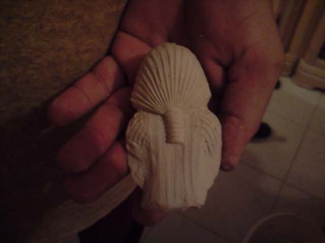

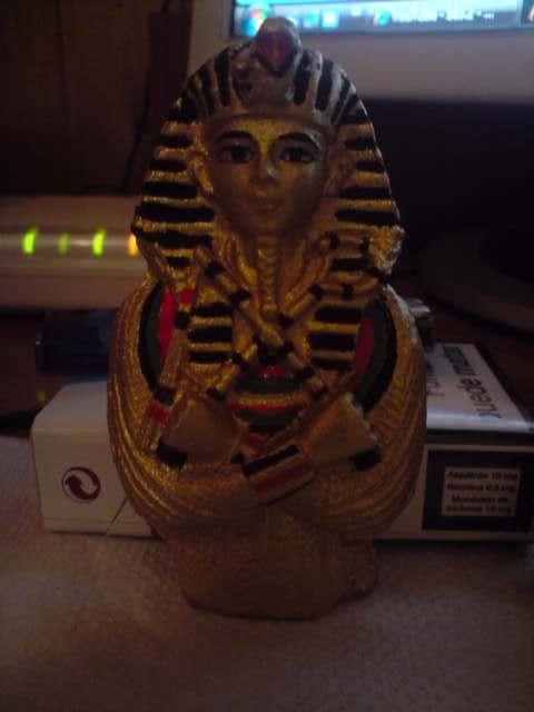

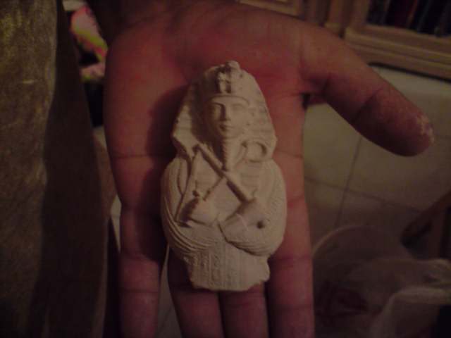

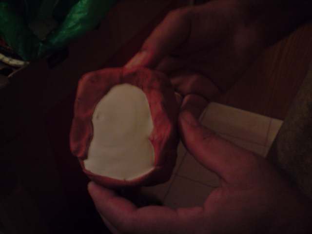

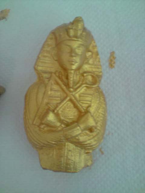

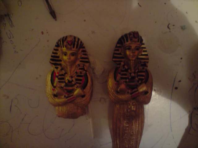

He utilizado arcilla de los chinos, escayola después lo he pintado com Purpurina dorada.

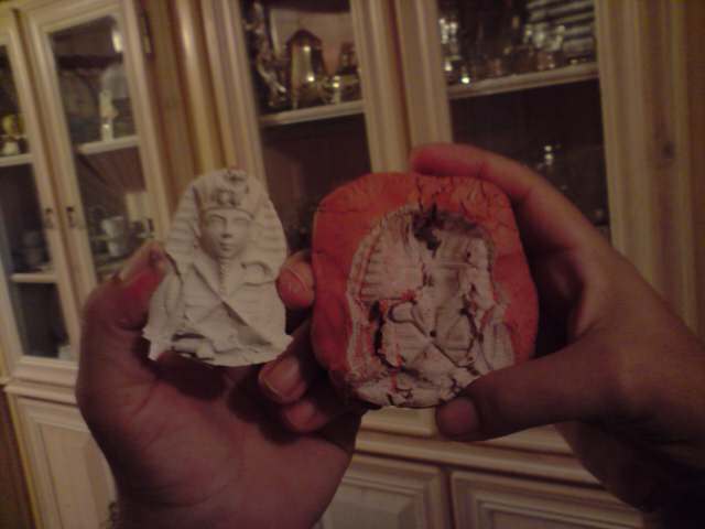

espero que os guste.en la ultima foto es la original y la copia. un saludo

Paizga. La arcilla lo único que me hace es de molde y no espero que se seque por que la escayola seca antes, una vez que saco los dos lados los vuelvo a pegar con escayola .Me alegro que te allá gustado .

muy buena la clonacion, tema que particularmente me interesa bastante, ¿podrias explicar mejor como lo hiciste? esta claro que las fotos son claras, pero por ejemplo la figura clonada es otro tipo de arcilla blanca?

Garteo&Martinez lo que hice fue con la arcilla de los chinos. cojo la figura original y la clave dentro de la arcilla ,la saque y en el molde que se me quedo vertí la escayola .como la escayola seca antes que la arcilla saque la figura y lo mismo hice com. la parte de atrás . Una vez sacada las dos partes, las uní con la misma escayola y remate las uniones.

Pues no se me había ocurrido. El látex y demás me resultaba un "coñazo" de hacer y esperar.
De esta manera, seguro clono muchas más cosas.
