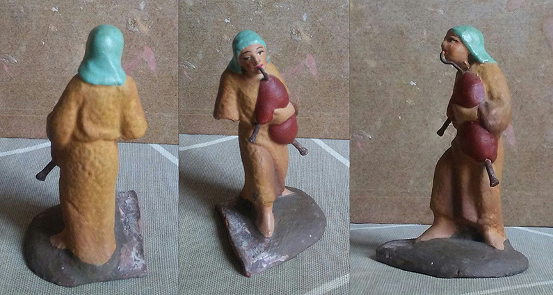

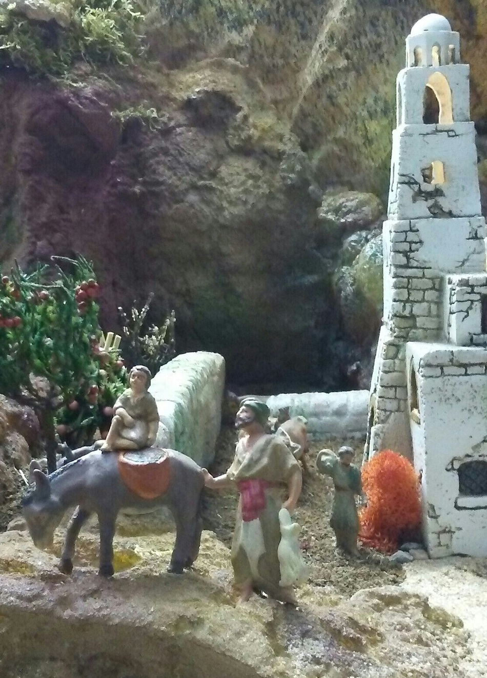

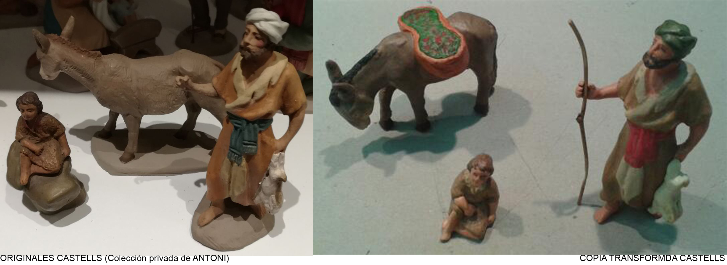

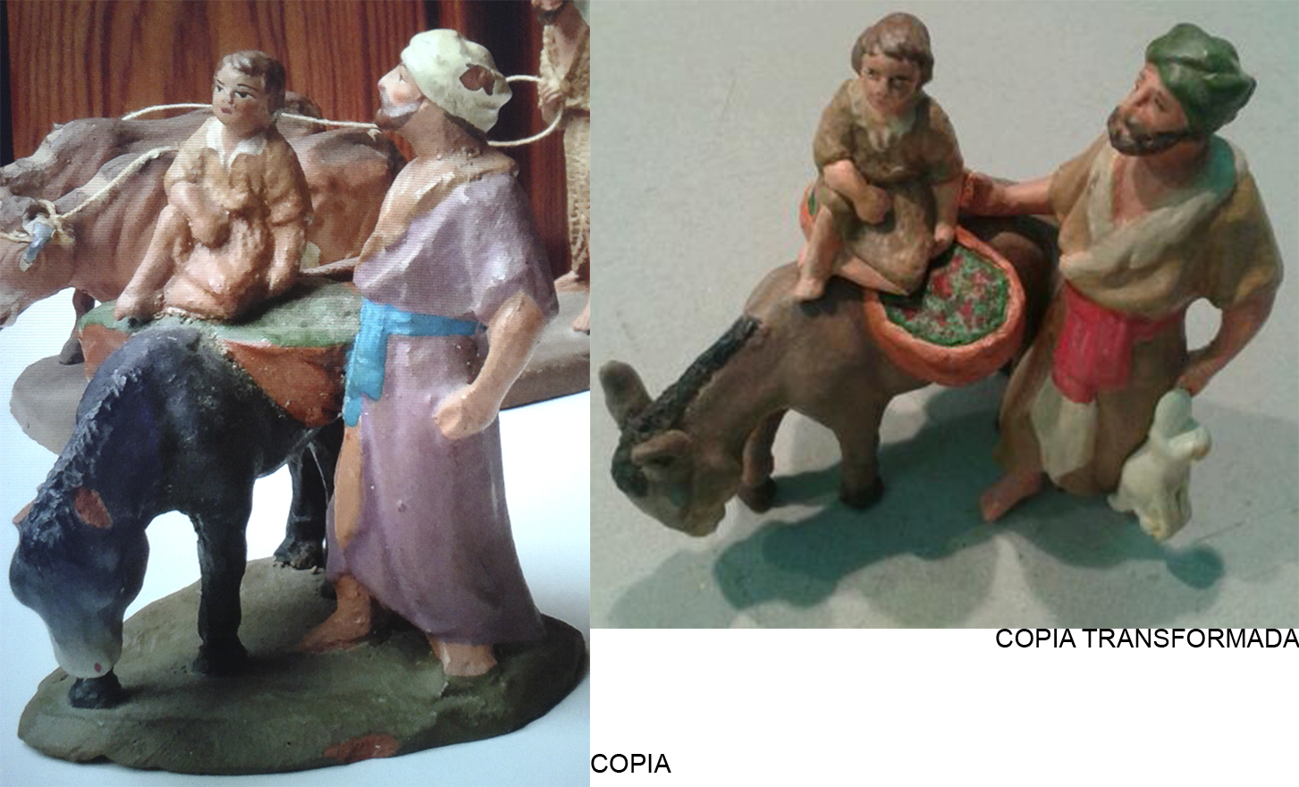

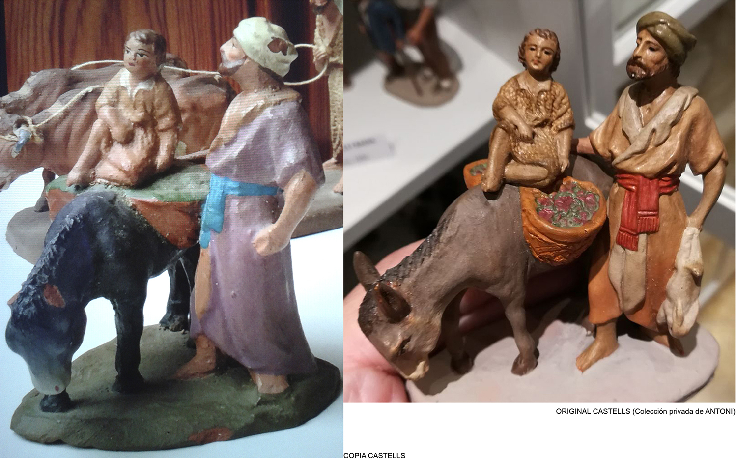

Aprendiendo de los diferentes apartados del Foro, he intentado un experimento, la transformación de una copia de Castells.
Partiendo de las fotos de las figuras originales cedidas por ANTONI de su magnífica colección, este es el resultado final (intentare hacer un paso a paso),
espero que os guste y con vuestras opiniones mejorar y seguir aprendiendo.
(CopiaOriginalCastells.jpg)
(CopiaModOriginalCastells.jpg)
Adjuntos CopiaOriginalCastells.jpg (893KB - 249 descargas)
Adjuntos CopiaModOriginalCastells.jpg (668KB - 189 descargas)

Además no les rehíce la peana para aprovechar y tener el grupo y las figuras individuales como existen también en las originales:
(CopiaModOriginalCastells2.jpg)
Adjuntos CopiaModOriginalCastells2.jpg (623KB - 247 descargas)

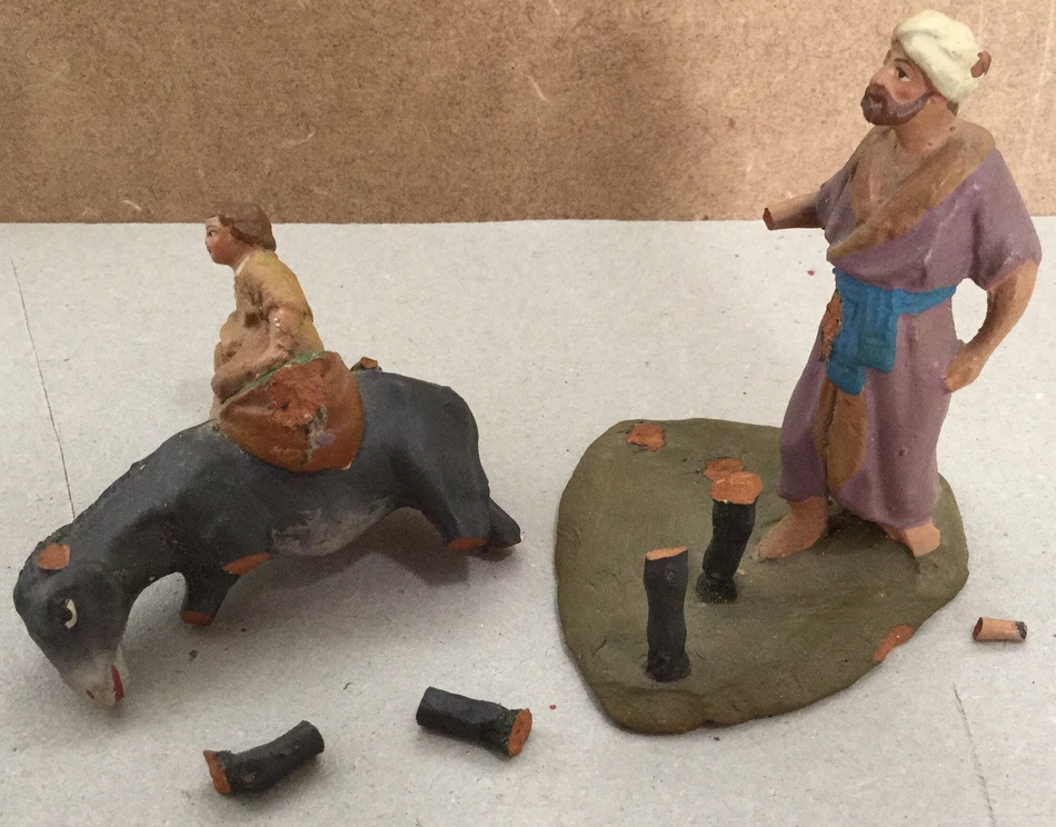

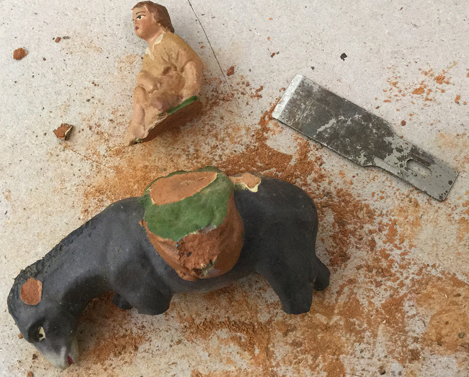

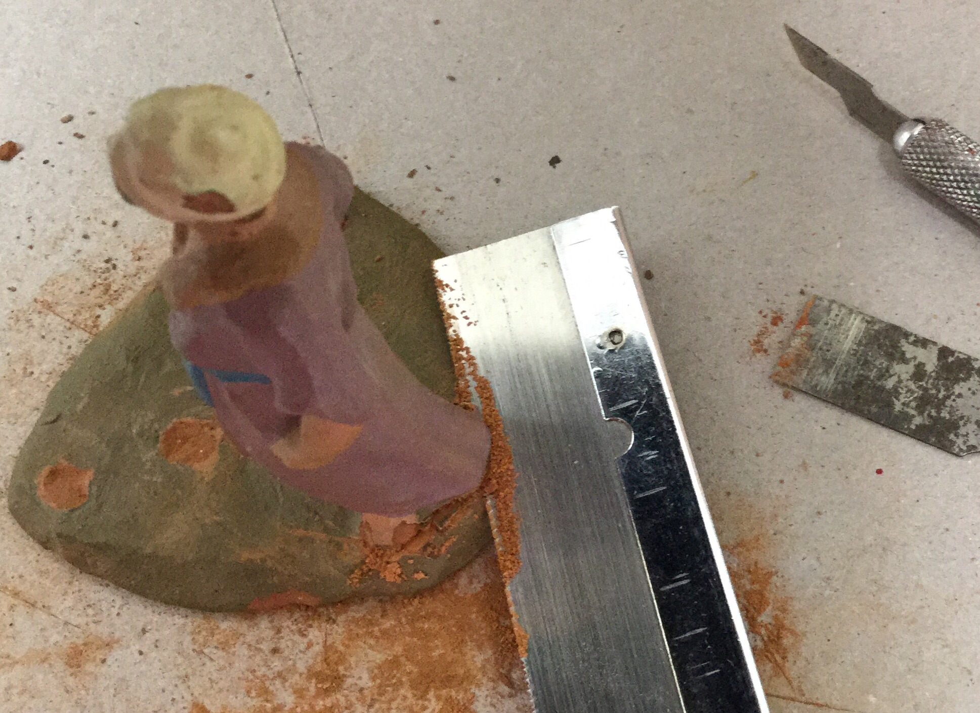

Como es la primera transformación de una figura que hice os pongo imágenes (eran realmente para tener un archivo rápido de cómo lo hice) de una especie de “paso a paso” para que opinéis de lo bueno y de lo malo y seguir aprendiendo…

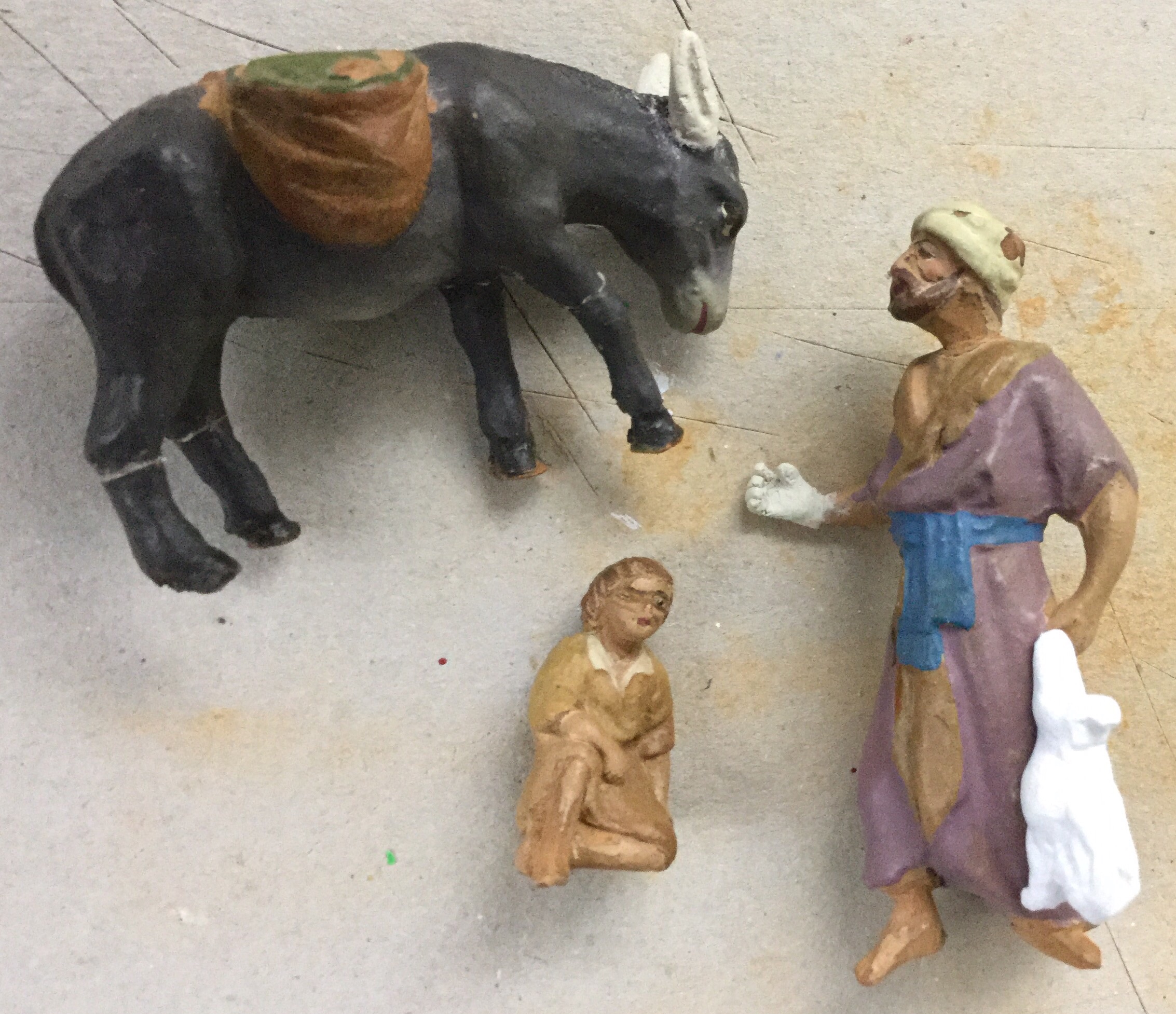

Lo primero que hice fue separarlas de la peana y trabajarlas individualmente, como veis rompió por la parte más débil. Aquí use un pequeño cincel- cortatramas o cutter.
Saque las demás patas (para después pegarlas con la finalización de las figuras ) y el niño con más cuidado:
(Mod.CopiaCastells1.jpg)
(Mod.CopiaCastells2.jpg)
(Mod.CopiaCastells3.jpg)
Adjuntos Mod.CopiaCastells1.jpg (876KB - 269 descargas)
Adjuntos Mod.CopiaCastells2.jpg (695KB - 269 descargas)
Adjuntos Mod.CopiaCastells3.jpg (896KB - 260 descargas)

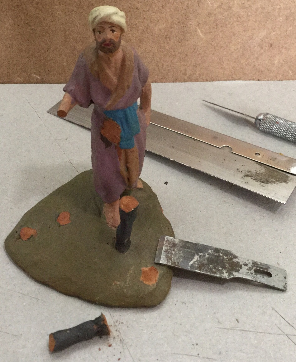

3055

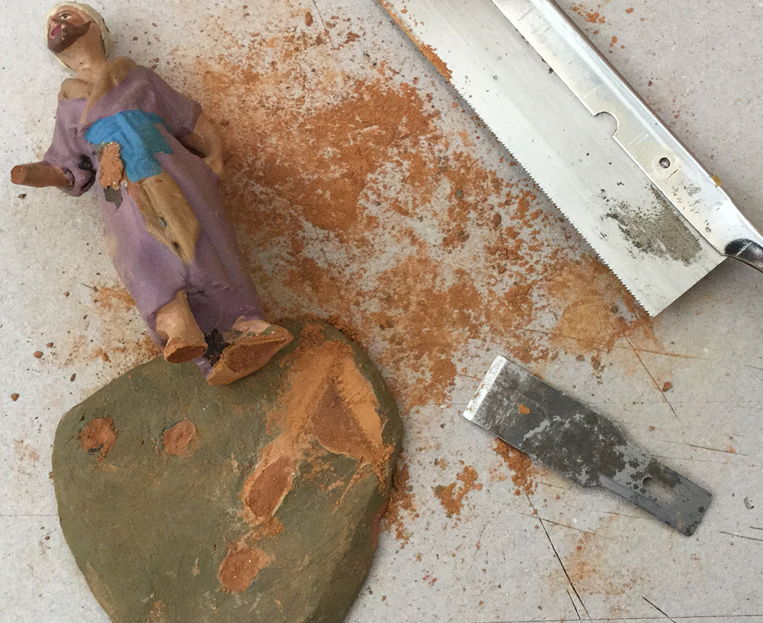

Con el pastor combine el cincel y una sierra fina para cortar madera de balsa…
(Mod.CopiaCastells4.jpg)
(Mod.CopiaCastells5.jpg)
Adjuntos Mod.CopiaCastells4.jpg (680KB - 248 descargas)
Adjuntos Mod.CopiaCastells5.jpg (840KB - 232 descargas)

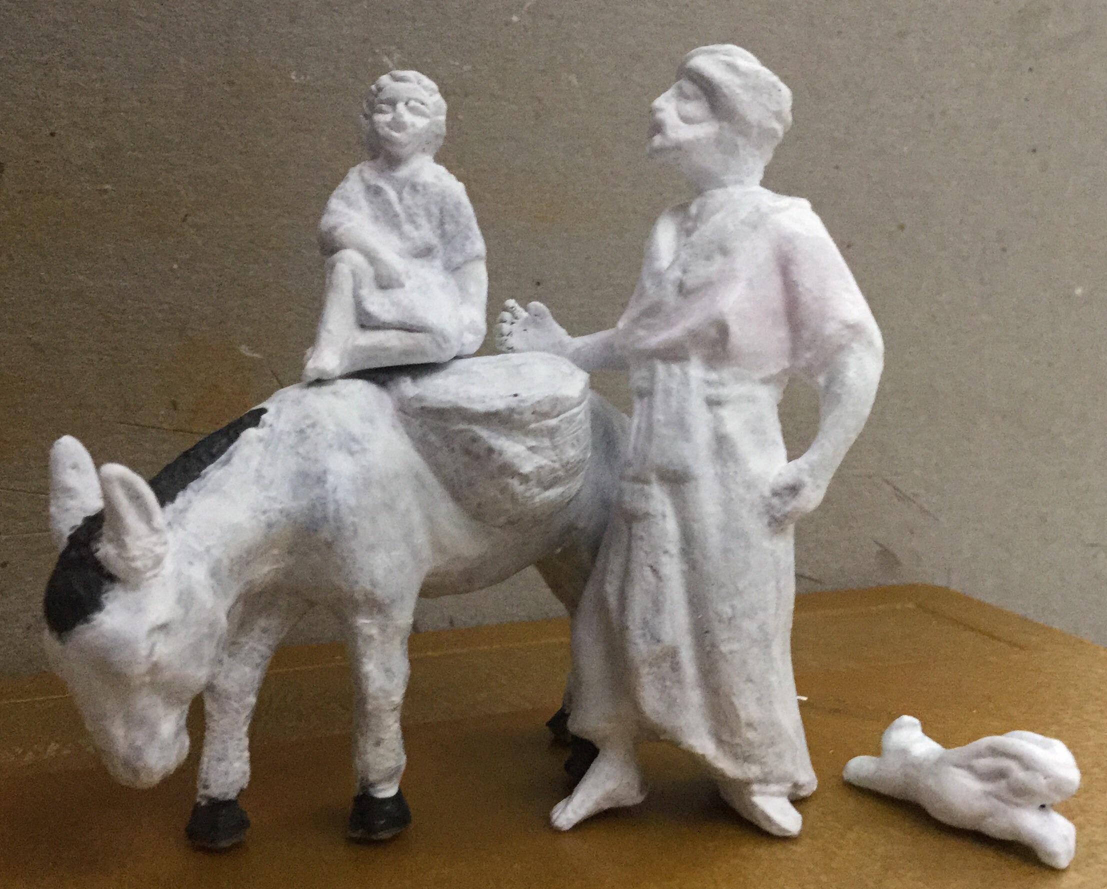

Lo siguiente fue quitar rebabas de las vestimentas y pulir caras y extremidades (pelo de cabezas y barba, manos, brazos y pies). También a la mula, sobre todo quitarle material al cesto que estaba desproporcionado con respecto al original y terminarlo más fino, pegarle las patas y hacerles las orejas. Al pastor la mano y que fuera versátil a las dos variantes con el grupo e individual, las partes nuevas (orejas, mano y conejo) con pasta de arcilla de secado al aire:
(Mod.CopiaCastells6.jpg)
Adjuntos Mod.CopiaCastells6.jpg (961KB - 285 descargas)

Y por último después de varias pasadas, pintarlas de blanco (acrílico) y terminarlas de policromar lo más parecidas a las originales.
Bueno ya visteis el resultado final…
(Mod.CopiaCastells7.jpg)
Adjuntos Mod.CopiaCastells7.jpg (900KB - 222 descargas)

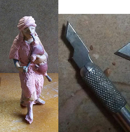

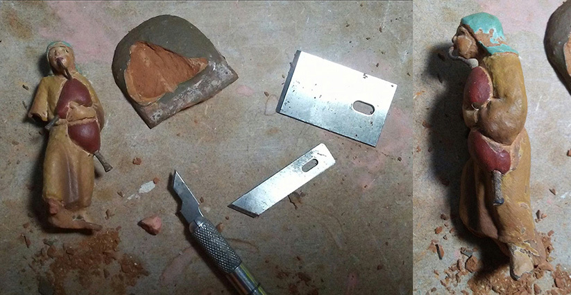

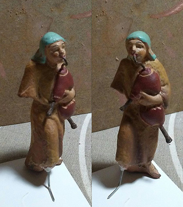

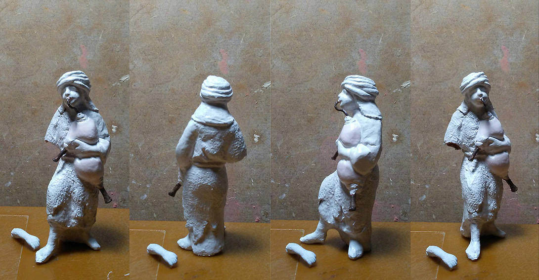

Mientras espero al secado de moldes(reyes), intentaré otro experimento con una copia de Castells, la original es el músico tocando la gaita, la copia aunque esta con el pie cambiado la modificaré para se parezca lo mas posible al modelo (fotos de la colección privada de Antoni).
Quito peana, desvaste general para afinar la figura y restituyo el pie partido...
(Estado inicial.jpg)
(Modelo.jpg)
(_Pasos1.jpg)
(Pasos2.jpg)
Adjuntos Estado inicial.jpg (169KB - 232 descargas)
Adjuntos Modelo.jpg (127KB - 213 descargas)
Adjuntos _Pasos1.jpg (170KB - 229 descargas)
Adjuntos Pasos2.jpg (90KB - 240 descargas)
3055

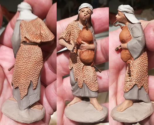

Fase de revestimiento, antes ligero lijado de cabeza y cuerpo y resina epoxi donde ira el barro de secado al aire,
elaboro el pie roto, turbante, parte de la gaita y piel de oveja de la figura original de Castells. La textura de la pelliza la realizo con el fuste de la cuchilla…24 horas de secado,
fase de pintado, una capa de cola de conejo casero (de la maestra Lola) para tapar poros y dos manos de blanco.
Modificado por felorz17 28/5/2019 13:40
(Fase barro.jpg)
(Fase2.jpg)
Adjuntos Fase barro.jpg (100KB - 216 descargas)
Adjuntos Fase2.jpg (287KB - 199 descargas)
A arbequina le gusta esto.

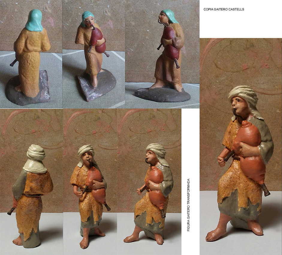

Terminado con pintura acrílica, una comparativa de la figura inicial y la transformada...a ver que os parece!

201
Arbeca, Lleida
¡Pues que te ha quedado genial!
A felorz17 le gusta esto.
3055
arbequina muchas gracias! por el comentario y que te guste la transformación (medida final figura de 7 cms).
