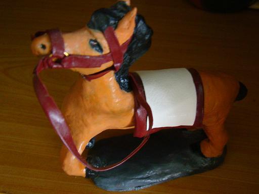

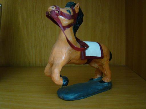

Hola amigo ROCHANO, como te dije que hice un caballo para hacer el paso de semana santa llamado: "Archicofradia de Stmo Cristo de la sangre". El cual ya verás porqué no estoy contento con el resultado.
1º Las patas me han salido cortas
2º La musculatura del caballo no está bien acentuada.
3º Deberia de haber estado un poco mas inclinado de lo que está.
Bueno, pues tu me das tu opinión, por ser el primer caballo que he modelado.
Un cordial saludo.
(Caballo (vista frontal).jpg)
(Caballo (vista frontal superior).jpg)
Adjuntos Caballo (vista frontal).jpg (37KB - 266 descargas)
Adjuntos Caballo (vista frontal superior).jpg (39KB - 241 descargas)

miguel , como que no estas contento con tu caballo , para ser el primero deverias estar orgulloso, date cuen ta que esto demodelar noes facil,y solo el hecho de haverlo intentado merece la pena en cuanto ala opinion de como te quedo el caballo, yo le veo lomismo quetu , las patas un poco cortas y marcarle la mus culatura a las patas delanteras y traseras,encuanto alo demas esta bastante bien, no te de sanimes y a seguir que ya te iran saliendo
Almería
Hola Miguel Ángel, para empezar, tú eres el primero que criticas tu propia obra, y eso está muy bién.
Es dificil dar con las proporciones de un animal que no tienes delante, y aún así sigue siendo dificil.
Yo te puedo aconsejar lo siguiente para facilitarte el trabajo.
Busca imagenes en internet (ahora tenemos esa facilidad) que te puedan servir de referencia.
Si consigues una foto del perfil que quieres, la descargas y la imprimes al tamaño que necesitas para usarla de plantilla,
de esa manera tienes el tamaño y la posición de la cabeza, patas delanteras, inclinación del cuerpo, etc.
Es más, poniendo la plantilla en una mesa, puedes generar a groso modo la mitad del caballo
y luego terminarla de modelar completa.

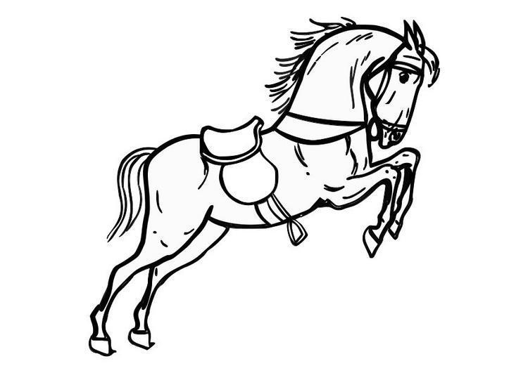

Ejemplo:
(caballo.JPG)
(caballo2.jpg)
Adjuntos caballo.JPG (36KB - 608 descargas)
Adjuntos caballo2.jpg (34KB - 281 descargas)

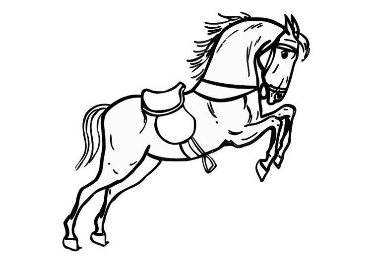

Hola compañeros, muchas gracias por vuestra opinión y por  el ánimo que me habeis dado. La postura que realmente me interesaba hacerle al caballo, es la de la foto-2.
Creo que voy a hacerlo de nuevo y hacer lo que ha dicho Alan, sobre tener la plantilla del caballo delante. Y así conforme voy haciendo el esqueleto, lo voy poniendo en la posición y tamaño del caballo de la plantilla.

Hola de nuevo, a todos los compis. Alan, ya tengo el modelo del caballo a copiar, y va ser el de la segunda foto que me has puesto de ejemplo, puesto que es la postura que yo queria ponerle al caballo que quiero volver a hacer. ¡¡Bonita pose la del caballo, si señor!!. Saludos cordiales.
Modificado por mavalram_1959 12/11/2008 10:30
(caballo relinchando.jpg)
Adjuntos caballo relinchando.jpg (34KB - 227 descargas)
Almería
Tienes el perfil, pero no te olvides que necesitas ver más fotos, de frente para ver como es la cabeza, los ojos, el morro, las fosas nasales, las orejas, el volumen de las patas e incluso la musculatura como tu apuntabas en tu primer post. Primero hazte un esqueleto de alambre recubierndolo de papel albal prensado, dale el volumen y realiza las correcciones necesarias para que su posición y el volumen sean los que te gustan y luego terminarlo recubriendolo de pasta modelandolo y realizando los detalles.
Esperamos una foto con el resultado (antes de que lo pintes)

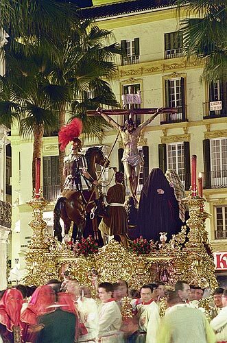

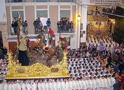

Salomón, gracias por darme ánimo, pero ya quisiera haberlo hecho tal como se muestra en el trono, queda precioso el grupo escultorico. Y del caballo que yo he modelado al que va sosteniendo al centurión romano que va montado sobre el caballo que quiero reproducir, pues este que va en el trono ni punto de comparación con el mio. Ya ves yo he modelado ese caballo y reconozco que no está lo suficientemente bien, como para estar satisfecho de mi trabajo, pues soy un poco exigente en el sentido de que las cosas que haga me salgan, clavadas al original, por lo menos lo mas parecido posible. Saludos cordiales a todos, desde Málaga.
168
Málaga (Andalucia)
Aquí os muestro algo de sta preciosa cofradia de la sangre. Saludos.
Modificado por mavalram_1959 13/11/2008 00:41
(SANGRE 1.jpg)
(SANGRE 2.jpg)
