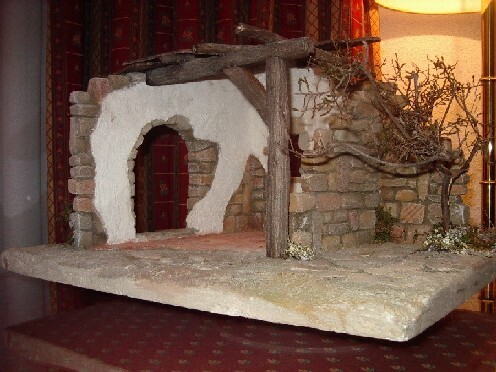

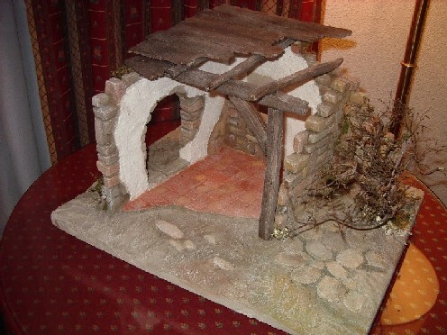

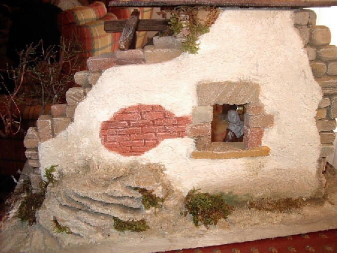

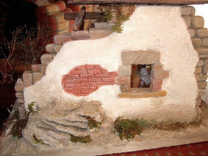

Centrandome en los cursillos, te diré que en Pamplona se hacen dos. El primer nivel consiste en hacer un establo de 50x40 cm en porexpám, cortar tallar con soldador y cuter, pegar, pintar con tierras y la famosa masilla-cola qué no me canso de recomendar a todas horas con muy poco éxito. Finalmente se decora con algún arbolito a base de tomillo y un poco de musgo. El portal se lo lleva a casa el que lo hace. Este cuesillo dura de febrero a final de abril e incluye una escursión para ver las piedras, el horizonte, los campos... al natural, pero con ojos de belenista. Suelen hacerlo unas sesenta personas una tarde a la semana dibididos en grupos por dias de martes a sábado. Los profesores son los belenistas veteranos 3 ó 4 por grupo.
El segundo nivel empieza el curso en septiembre, a la vez que se hacen los belenes de la campaña de navidad, y se acaban en noviembre. Por grupos de 4 ó 5 personas se hace un diorama, en el que se tratan los temas de perspectiva, escalas, celajes...
Estos dioramas formarán parte de una de las exposiciones que organixa la asociación en el Planetario de Pamplona y en principio se los queda la Asociación. También se anima a estos cursillistas a participar en el montaje de los belenes que monta la Asociación por toda la ciudad en centros comerciales, ayuntamientos, parroquias, Arzobispado...
Te adjunto la foto del establo que realicé en mi primer nivel ( el año pasado que lo hice por segunda vez, tuve que repetir curso por mal estudiante) y la excursión-viaje de estudiosa Artajona.
