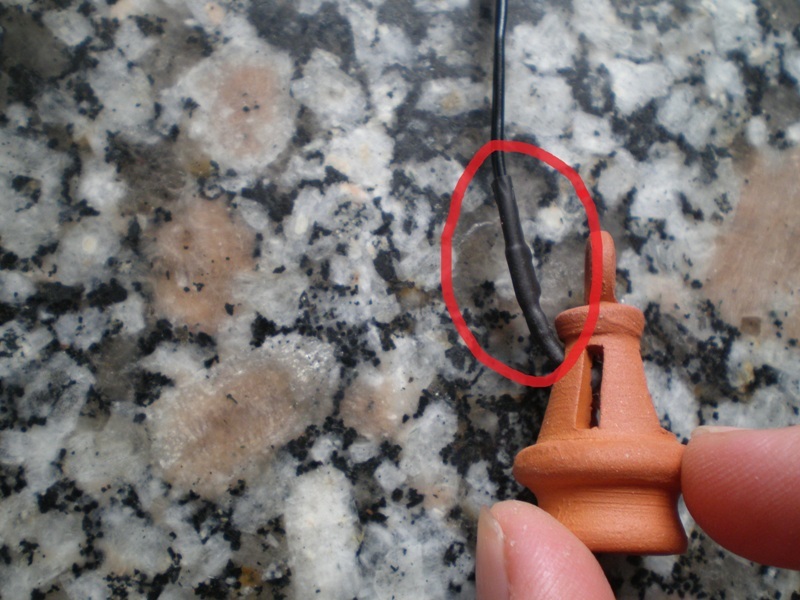

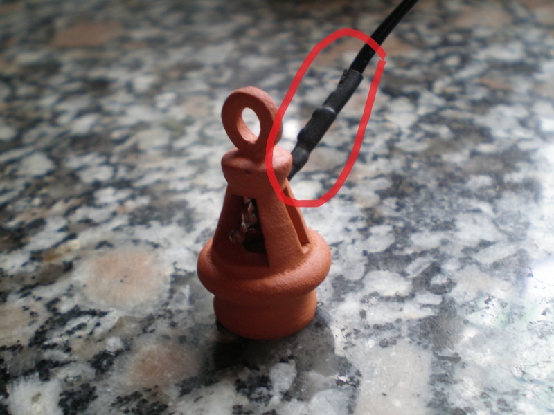

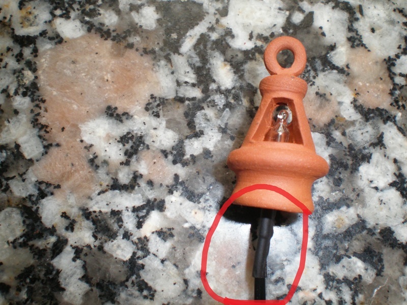

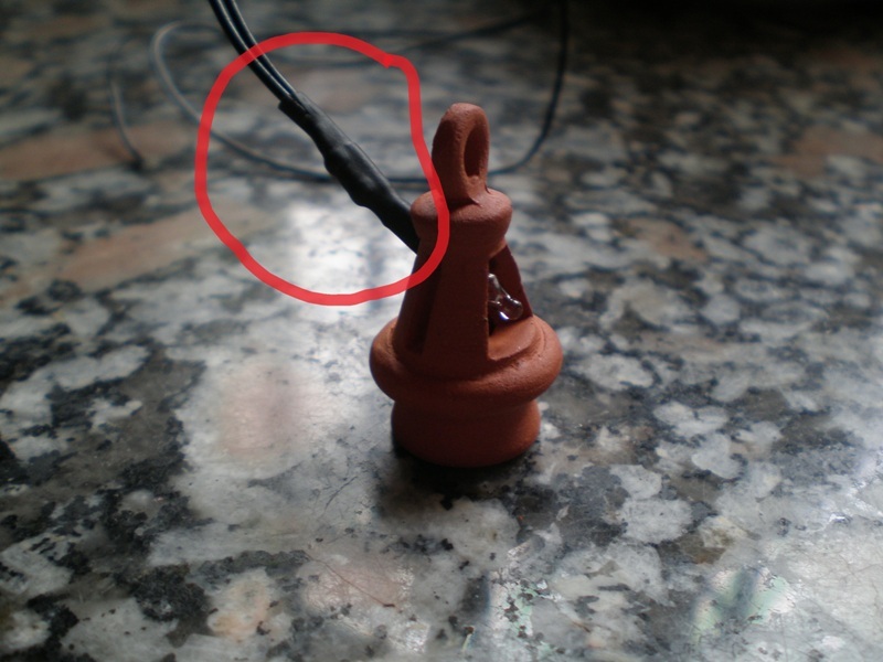

hola mira aqui pongo unas fotos para que veais lo que os digo.
(P82800011.jpg)
(P82800022.jpg)
(P82800033.jpg)
(P82800044.jpg)

Hola Iscoco, segun las fotos que me pones, tienes los neones que vienen nuevos, osea, los mas faciles de montar.
Segun veo en las imagenes, metes el neon completamente recto en el farol triangulo de 3 cm. (el mas pequeño). Tienes que doblar el neon por arriba y así el casquillo entrara dentro del farol como en la imagen que te pongo.
Esto por arriba y lo que te sobra de cable, lo tienes que esconder para que no lo vea el espectador como te comente anteriormente en este post y que te pongo una imagen de un farol montado por un cliente para que lo veas.
Si metes el neon por debajo, como dije anteriormente, tienes que poner el farol en algun sitio con base, una mesa, un poyete de porex  de alguna muralla, etc. y asi lo que sobra del cable queda escondido.
