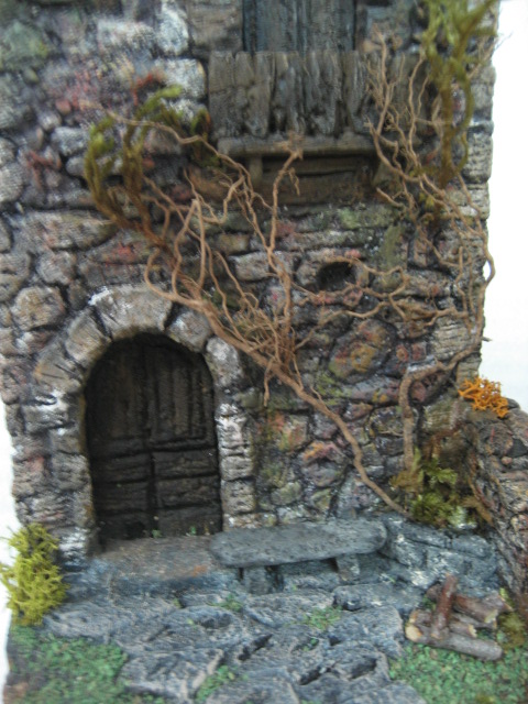

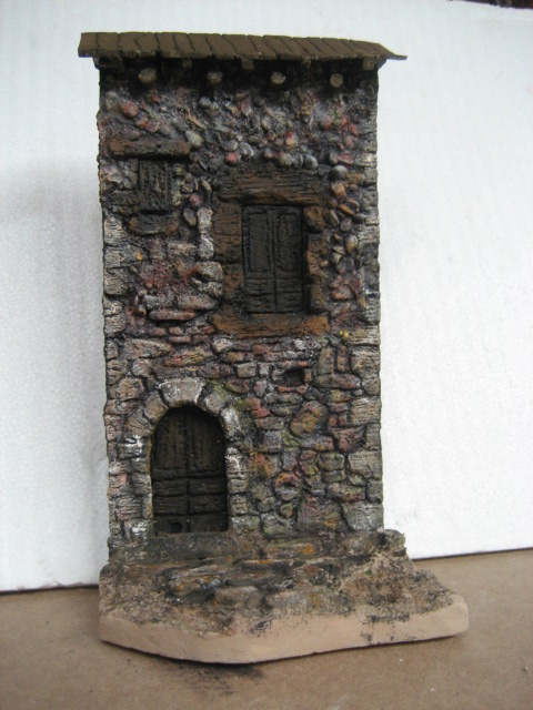

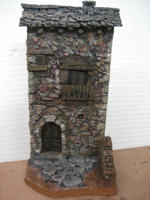

   Siguiendo las indicaciones de las técnicas de nuestros amigos italianos (Fabio Warrior), he probado hacer una fachada para poder emplear estos conocimientos en futuras constrccines.
   Mice 30 cm de alto por 15 de anchura.

Hola josefo,me parece una !!!pasadaaaaaaa!!!!!esta tecnica.Te ha quedado impresionante.Enhorabuena.saludos
196
Villarrín de Campos (Zamora)
Me parece una pasada pero como no conozco la técnica no me entero. Qué le pones para hacer las piedras. Escayola?
1723
MUTXAMEL
Desde luego es impresionante,queda pero que muy bien.
UN SALUDO
7
Que preciosidad de fachada.
Muy bonita si señor...ahora, que mezcla de materiales no lleva eh? jajaja menudo tinglado habrás tenido que montar para hacerla....ya nos puedes explicar como.....Felicidades.
Un saludito.
136
Caracas, Venezuela
Josefo que hermoso!! felicitaciones!!. Como no estoy enterada de la técnica italiana te hago unas preguntas, le das la forma a la piedra cuando se esta secando la...escayola? o es otro producto y...lo haces con que con un kemper?...realmente muy bello.
36
Me parece muy plastico la manera de poner el paso a paso, el resultado fenomenal, la pintura no digamos nada. Habrá que hacer una prueba para las casas importantes.
Un saludo, Almudena
109
Chiclana de la Fra.(Cadiz)
es yeso o escayola?
238
Móstoles
Josefo me encanta como te ha quedado, dices que es la técnica que utiliza Fabio, por favor puedes poner el enlace donde explican esta técnica?.
Salu2
675
Madrid zona oeste.

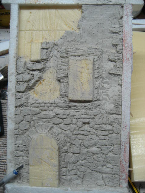

 La técnica esta basada en el video que vende Fabio y que tantas veces ha anunciado, por lo que no puedo poner enlace de descasrga "Gratis" pues no existe (que yo sepa).

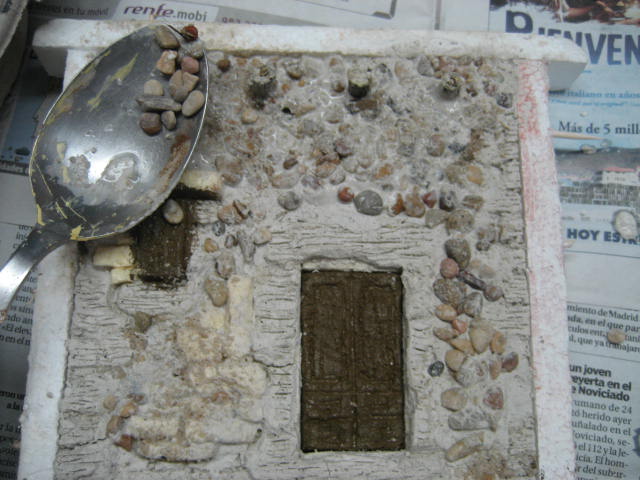

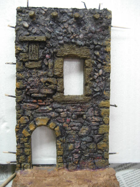

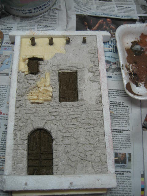

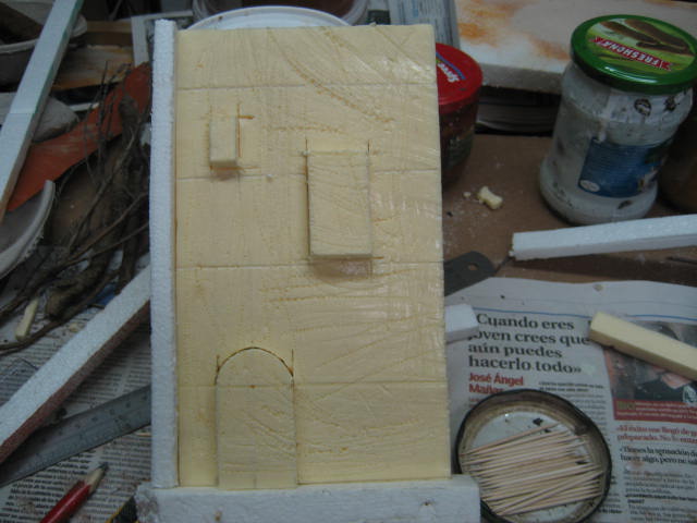

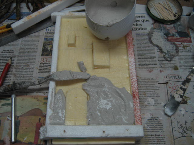

  1 Se utiliza básicamente un rectángulo de porex extruido o no, del tamaño deseado.

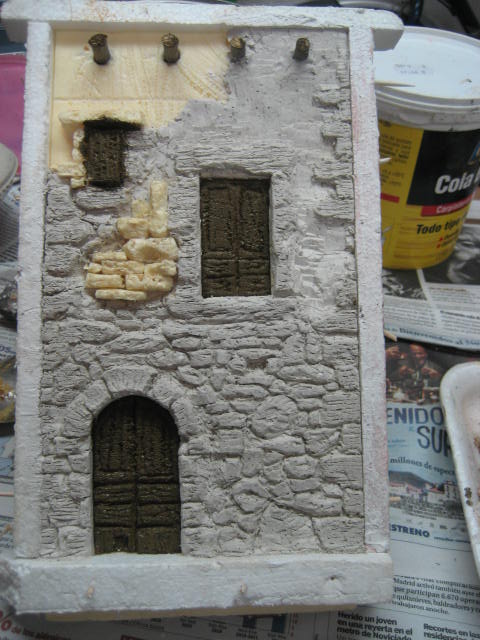

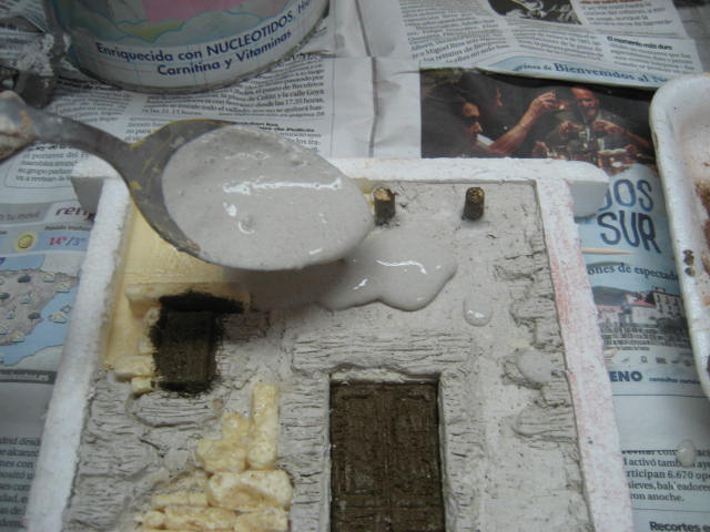

  2 Este rectángulo, se enmarca con pequeñas tiras de porex para en pasos sucesivos, ir rellenándolo con porciones de escayola pastosa que tallaremos dando la forma de los sillares o arcos que queramos.
  3 En la fachada que pongo, como era de prueba, he utilizado tres fases,1º la ya descrita.2º he rellenado parte con piezas de porex ya tallado a la antigua usanza (zona izda del balcón) y 3º la parte superior de la fachada la he rellenado con escayola menos pastosa a la que le he añadido pequeñas piedras.

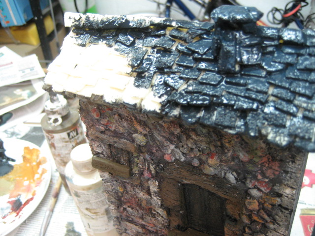

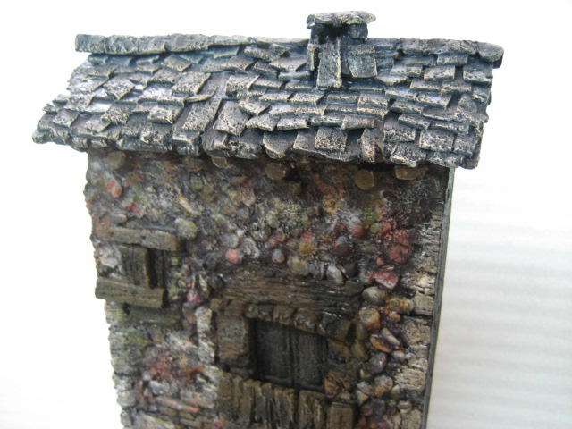

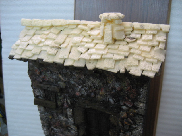

  4 El tejado son piezas de porex extrusionado al igual que la puerta del arco, la del balcón con su barandilla y la pequeña ventana.

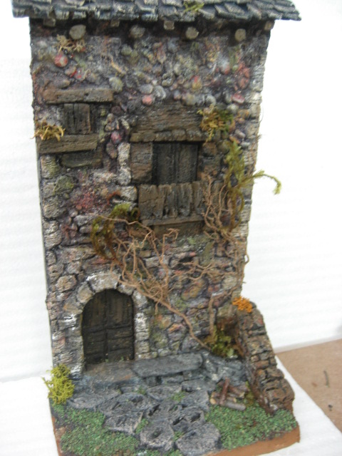

  5 La pintura de fondo casi negra, es una mezcla de azul, rojo y marron y en este caso no hay veladuras como tal, sino que he pintado las piedras casi una a una con distintos colores o mezclas de todos.
  6 Se añade ramitas y musgo en la fachada.

Y ahora una pregunta técnica: ¿no consideras necesario perforar la base de porex para que la escayola tenga mejor agarre, e incluso, en la zona de gravilla, es suficiente la escayola para sujetar las piedras o va mezclada con cola?

 Luispo, se nota que te gusta hacer construcciones y paisajes.Tu pregunta es muy adecuada y tienes razón, deberia haber puesto pequeños trozos de palillo, alambre o rayar más el porex antes de echar la escayola, pero al ser la plancha pequeña no lo hice y parece que aguanta.Aunque insisto en que tienes razón y es mejor no correr riesgos de desprendimientos posteriores.

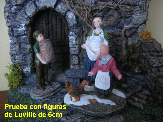

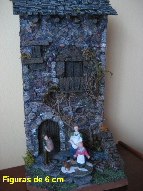

 Pongo unas fotos de pruebas con figuras.
