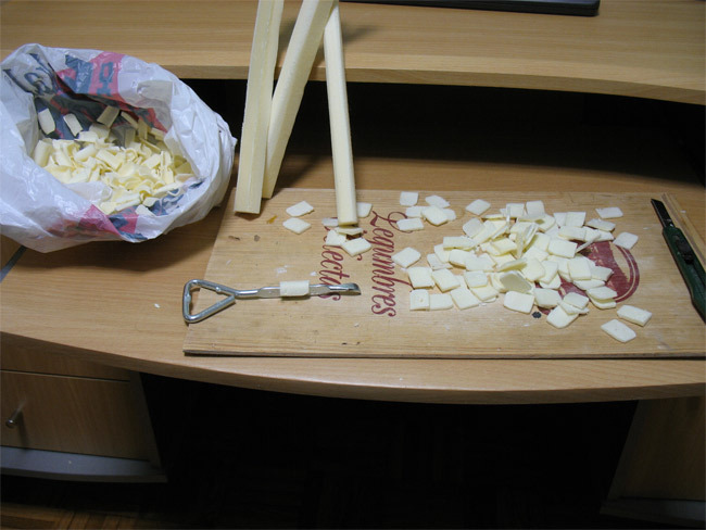

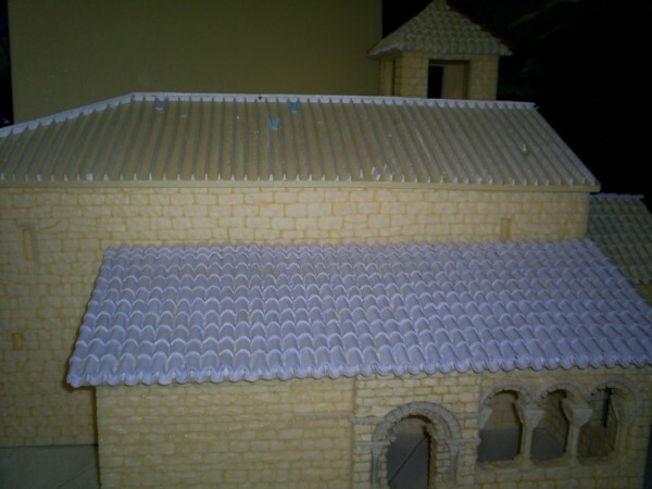

Hola amigos aqui os enviola forma que yo tengo de hacer las tejas.se que habra muchos de vosotros que ya lo sabreis pero para quien le pueda ayudaraqui os dejo una muestra.

Voy a esplicaros un poco la forma que tengo de hacer las tejas.
Lo primero que hago es cortar las tiras de porespan espandido, pero teniendo en cuenta que hay que cortarlo en el sentido de la veta osea a lo largo, por ejemplo en una plancha de un metro por sesenta se cortan las tiras de un metro ya con su inclinación en las dos caras para ello utilizo la maquina de cortar con un soporte que le coloco para tal fin

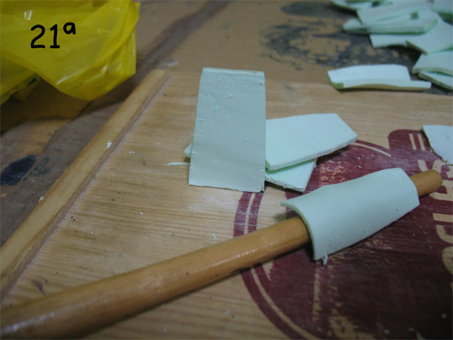

a continuación las corto en el cortafiambres al grueso que se quiera yo para las tejas de 20 mm las corto a 1 mm y medioy a continuación las curbo con el mango de un pincel

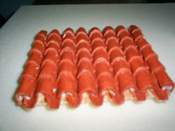

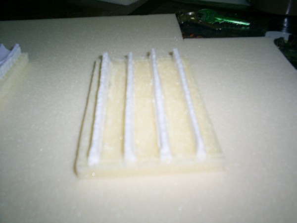

Para la colocación de las tejas se colocan donde se vayan a poner para separarlas unas tiras para que entre ellas tengan separación siempre buscando la medida con una teja ya curbada con el fin de colocar teja en la parte de abajo y contrateja en la parte de arriba .
Si algun compañero quiere alguna explicación muy gustoso sela doy UN SALUDO.
Hola Victor, esas tejas se ven perfectas y muy bien acabadas, me gustan mucho, pero yo te quería preguntar ¿no se rompen al doblarlas? te lo pregunto porque yo no he usado nunca el porexpan extruido pero parece muy rígido para que doble bien sin partirse; yo usaba una pasta blanda, le daba la forma facilmente y al secar se quedaba muy dura, pero no me quedaban tan bien como las tuyas. Enhorabuena están geniales. Un saludo

Pues te quedan geniales.

Esas cubiertas de las fotos llevan mogollón de tejas

Hola amigos no tendreis ningun problema si como hos digo las cortais a la veta pero como se sabe esto pues es muy sencillo siempre que tengais una plancha, como son de 1 metro x 0'60 cm la cortais siempre en el largo de un metro y de esta forma no se rompen.
Para darles la curbatura, con el mango fino de un pincel, si la teja es pequeña, por supuesto cuanto mas pequeña es la teja mas delgado sera el palo.
Las planchas que suelo utilizar suelen ser de 20 mm, de 30 mm y si es para construcciones grandes hasta de 50 mm, si se hacen mas pequeñas de 20 mm no teneis mas que pasar este porespan por la maquina plana y las dejais al grueso que quereis el largo de las tejas.
No tengais miedo porque se rompen de cada 100 dos ó tres osea que no tengais cuidado.
Para cortarlas yo lo mejor que e encontrado es con el cortafiambres casero porque es mucho mas rapido y te salen todas iguales.

pastora y miim prosimamente colgare una fotografia para que veais la forma de curbarlas y comprobareis que no se rompen.SALUDOS.

Es un método laborioso , pero el resultado es bueno ,Salva y se quedan con la curva que  te convenga ...¡¡¡¡¡.mira que comprar tejas!!!
