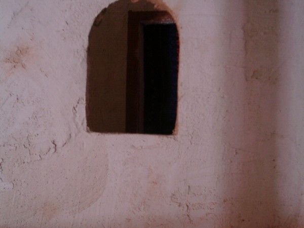

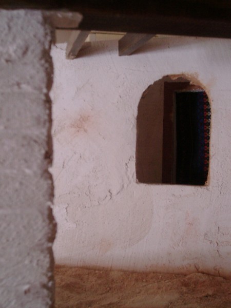

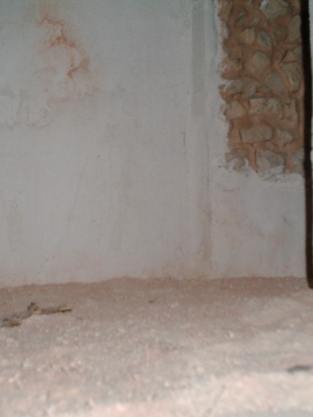

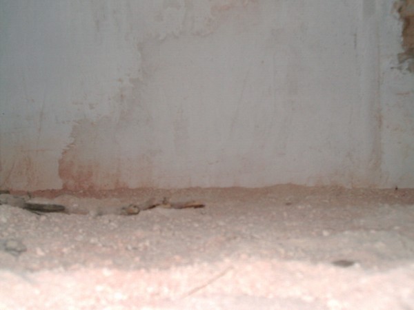

Bueno Pilar, te cuento mi experiencia, hace unos años hice un diorama, las paredes eran de madera, lo que hice fue darle con yeso directamente con una espatula, alisandolo, pero dejandolo irregular, con tierras (pintura) le hice algunas manchas de un color rojizo.
En ningun caso lo pinte y la verdad es que quedo muy realista, si puedo os hare unas fotos para enseñaroslo.

Aqui teneis las fotos:

Muy bonito el resultado. Supongo que la tierra se la darías muy acuosa

Juan, la verdad es que no, no era acuosa, simplemente es una pizquita de seca mezclado con el yeso, el color de la pared es el color que le da el yeso, de todas maneras creo que este tenia un poco de grano, no era muy fino que digamos

ahhh, lo decia por la 2ª y la 3ª foto la mancha rojiza parece producida por la humedad.

la columna es de corcho blanco? esta lograda,

Belenpablo, son cuadrados de conglomerado de madera gastados con una lima, pegados uno encima del otro y enyesados con pincel.

vaya trabajera, con porexpan podria dar el mismo resultado? lo digo porque para cortar cada trocito de madera es costoso.
