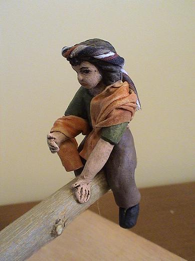

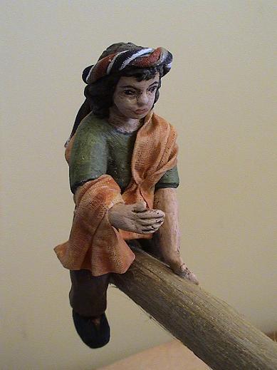

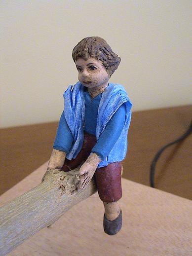

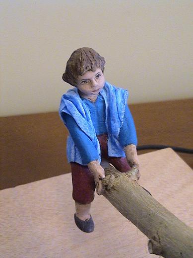

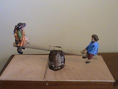

Mi Belén tiene muchas figuras con movimiento. Carpintero, herrero,pescador asando pescado, cocinera, alfarero, gallinas que andan,molino, noria, trilla, molino de aceite, fuente, manantial y por supuesto el rio. Creo que no me dejo ninguna, pero una de las que estaba en proyecto era el balancín y gracias a Curro ya lo he terminado.
Mis figuras creo que són todas Murcianas de barro lienzado, pero las de movimiento me las fabrico yó. Ya me direis lo que os parecen los niños.

Pues que te vamos a decir, sino que es muy bonio el conjunto, y que eres una
artesana de primera. Me gusta muuuuuucho. Un saludo.
2840
Entiendo que están hechas del barro informe a lo que muestran las fotos. En este caso eres una maestra. En caso de que sólo estén modificadas ¿qué decir? pues que ¡eres una maestra!!
166
Cuenca
Jolines son chulisimas... Yo solo estoy modificando unas figuritas y no veas como sudo para hacer los pequeños detalles. Estan muy bien BOGÚ. Enhorabuena.
