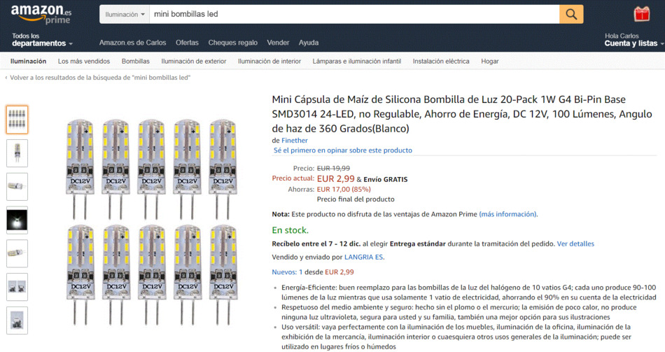

Este tipo de luces sirven?
9
Málaga
He encontrado este tipo de bombillas ¿Sirven?
(bombillitas.gif)
Adjuntos bombillitas.gif (200KB - 130 descargas)
1386
---- Gran Canaria
.- La contestación a tu pregunta es SI. pero hay que tener en cuenta, si son adecuadas para lo que se quieres hacer. Todo depende del destino de cada lampara.
4431
Efectivamente, pueden servir como cualquier otra.
Habría que tener en cuenta varios detalles:
- Son lámparas de 12V (hará falta un transformador para poder enchufarlas a la red eléctrica).
- No son regulables, lo que quiere decir que no te funcionarán con un sistema de noche y día, al menos de los tradicionales, ni con un regulador manual de intensidad.
- No veo la "temperatura de color", que indica si la luz que dan es más fría o más cálida. Sólo dice "blanco", lo que hace pensar en blanco frío. En ese caso, no serían muy adecuadas para iluminación ambiente de día.
9
Málaga
Gracias a todos, pretendo sustituir las bombillas que tengo heredadas de mi padre (de las que terminaban en punta y eran hechas sopladas, porque ya no no tengo más repuestos) e iluminar con leds, pero estoy en duda si usar ese tipo o usar algo distinto. Admito sugerencias.

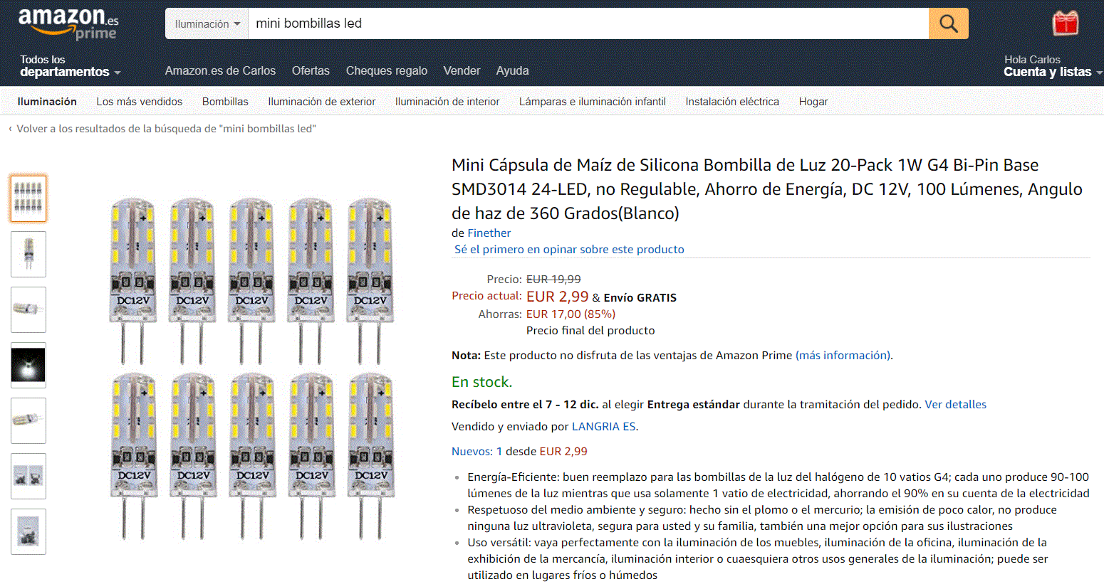

por si puede sevir, creo que son de luz fria, los led de luz calida, son mas amarillo anaranjado
