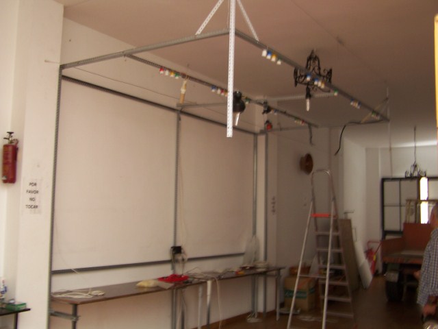

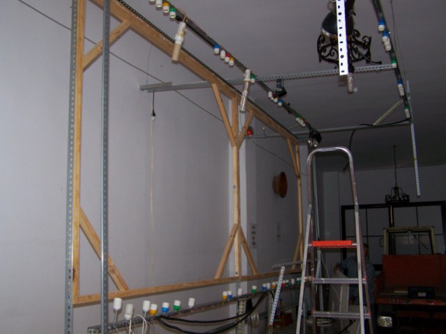

Hola Manu, yo soy nueva en este foro y aunque llevo mucho tiempo montando mi belen, que también es enorme, tengo un problema, quizas tu me puedas ayudar.
Mi celaje son dos tableros grandes que cubren mis dos paredes, donde monto el belen, estan forrados con tela oscura, el problema es que los tengo que apuntalar a la pared para que no se muevan porque con el apoyo de las burriquetas no se sostienen y todos los años agujereo la pared y luego tengo que taparlos, me gustaria saber como lo montas tu, o como crees que deberia hacerlo.
Lo de las luces es ya superior a mi, ni entiendo, ni tengo a nadie a mi alrededor que entienda, todas las lucecitas que tengo puestas es un caos, que por casualidad funciona, mi padre en su poco conocimiento las monto, pero son una multitud de cables que se enredan, en fin que me apaño. Pero lo que más me preocupa es lo del cielo, espero que me contestes y no haberte importunado mucho.

Hola Lola, te pongo una foto para que veas la estructura que yo utilizo, la tengo atornillada a la mesa, pero como también tengo la parte de arriba, también al techo con unos viento de alambre a unos cáncamos, en la segunda foto la mesa esta desplazada hacia el centro y esta suelta del techo solo atornillada a la mesa.
Espero que te pueda servir.
Y gracias a tod@s por vuestros comentarios.
