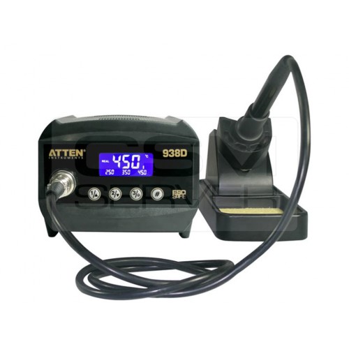

Aunque en principio el uso pretendido al adquirirla era disponer en mi pequeño taller de un dispositovo de soldadura que me permitirea disponer del soldador de forma casi instantanea sin necesidad de que este estubiera continuamente enchufado he encontrado un uso mas a este chisme
La Estación de Soldadura no deja de ser un simple soldador de estaño conectado a una alimentación que proporciona una potencia (Vatios) que se transforma en calor al aplicarse a una resistencia. El hilo de estaño utilizado en soldadura, en función de las proporciones de la aleación (aleación de Estaño y Plomo) funde entre los 183ºC y los 230ºC temperaturas que alcanzan los Soldadores de menor potencia (7W a 15W), mientras las Estaciones de Soldadura pueden llegar a alcanzar temperaturas superiores a los 500ºC (450ºC en la que yo he adquirido).
Para trabajar el Porex sin embargo no necesitamos tanta temperatura, muy al contrario cuando superamos los 180ºC el Porex se funde con demasiada rapidez para trabajarlo, el espandido...el de bolitas... casi se "evapora" al acercarle el soldador
Pero entonces ¿Que nos puede proporcionar una Estación de Soldadrua a los Belenistas?
Mi estación dispone de un sistema regulador de temperatura que me permite controlar esta entre 150ºC y 450ºC y es la cercanía a estos 150ºC la que me permite "esculpir" el Porex con cierta facilidad y sin temor a "pasarme" trazando líneas o formas como si lo estubiera haciendo con un lápiz
Así en el Porex espandido (el de bolitas) puedo trazar con facilidad "surcos de hasta tres (3) milimetros de profundidad y dos (2) de ancho, consiguiendo lo mismo en el porex extruido (el Denso) elevando la temperatura ligeramente a los 170ºC o 180ºC
Esto nos puede permitir realizar calzadas o plazas empedradas regulares o irregulares con suma facilidad, también muros y fachadas sin recurrir a los "ladrillos" o "losas" cortados de uno en uno u horadar el Porex para incrustar una viga
Nos permite también con una temperatura mayor "quemar" bloques de Porex para simular huecos o grietas
Para todas estas labores recomiendo, eso sí, el uso de una mascarilla para evitar los vapores de la fusión del Porex
Por último, tambien nos sirve para soldar clos circuitos eléctricos, luces y cables con los que proporcionaremos iluminación, movimiento u otro tipo de energia que podamos necesitar en nuestro Belén
En el primer enlace os pongo la Estación de Soldadura con sus características (incluye el soldador)
En el segundo enlace una versión mas económica y que ademas nos permite aún obtener una temperatura menor  (incluye el soldador)

Espero os sea de utilidad
