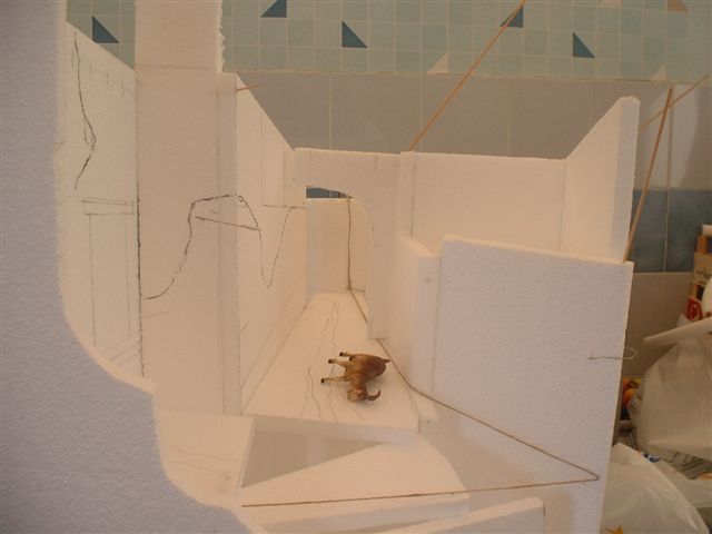

Vicent-Altea
16/9/2005 16:32
Puntos de fuga... es sencillo... Es lo que te va a marcar la perspectiva. Los puntos donde se unen las líneas son los que te van a marcar el punto final de la perspectiva que deseas hacer, haciendo así más pequeñas las construcciones y las figuras. Te recomiendo ir bajando la altura de las viviendas unos centímetros e incluso ir cortándolas en un ángulo inclinado para dar más sensación de lejanía, así como las ventanas y puertas, tanto puedes hacer cuesta arriba que en llano. márcate los puntos de fuga con un cordel y cíñete a él, verás como te sirve de gran ayuda.

Ircio
6/5/2006 01:14
Estoy leyendo y releyendo lo q dice Vicent en estos post sobre los puntos de fuga y no me entero mucho, el tema me interesa ya q ahora estoy en la labor de aprender sobre los puntos de fuga para plantearme el ir montando poco a poco el Belén, si alguién me puede ayudar os lo agradeceré.
1385
---- Gran Canaria
6/5/2006 02:39
.- Esto te puede servir de referencia.
(Nacimiento%2005%2D06%20d%C3%ADa%201%20%282%29.JPG)
(Nacimiento%2005%2D06%20d%C3%ADa%201%20%286%29.JPG)
Ircio
6/5/2006 18:35
Juan de referencia me sirve, ¿podrias explicarmelo? en la 1ª foto ¿es la embocadura y fondo? por favor explicamelo gracias
1385
---- Gran Canaria
6/5/2006 21:10
mira esto
Ircio
7/5/2006 01:57
....¿QUÉ????????????
