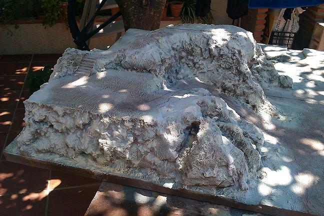

518
Por si te sirve de algo, estas rocas están hechas con esa técnica en espuma de poliuretano, sobre la que hemos aplicado pintura de revestimiento de fachadas con un chorrito de cola blanca. La pintura no se desprende.
(foro.jpg)
Adjuntos foro.jpg (191KB - 239 descargas)
262
valencia
Muchas gracias a todos por la ayuda. Las rocas del Belén que muestra Luís Ángel son una preciosidad y más o menos eso es lo que me gustaría o quiero intentar hacer. Un saludo.

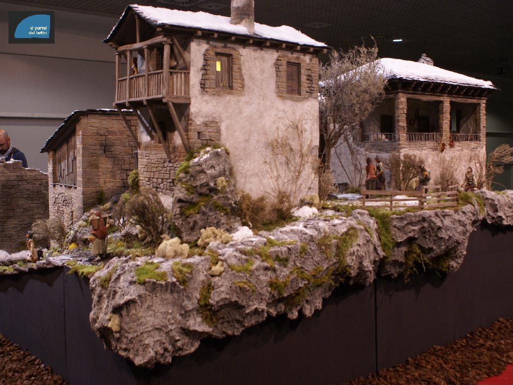

Yo lo que hago es cubrir la espuma con papel, cola y agua, y ya después pinto encima. Te dejo algunas fotos de un trabajo que hice para un compañero del coro en el que canto
(2013-09-01 12.43.54.jpg)
(2013-09-01 13.58.40.jpg)
Adjuntos 2013-09-01 12.43.54.jpg (115KB - 201 descargas)
Adjuntos 2013-09-01 13.58.40.jpg (123KB - 220 descargas)
Ha quedado perfecto, gracias.
Segovia
Perdona mi ignorancia, ¿haces una mezcla de agua y cola y después pones el papel? Gracias
A le gusta esto.
480
Puerto Real (Cádiz)
Lo que hago es una mezcla de cola y agua, le unto cola a la espuma y voy poniendo el papel, mojandolo con ayuda de una brocha impregnada de la mezcla de cola y agua.
