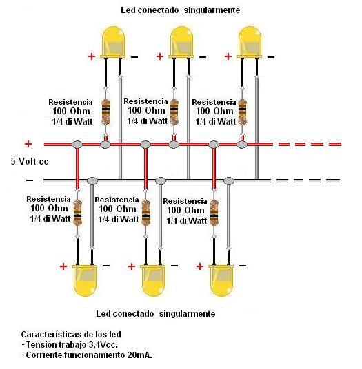

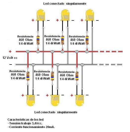

Hola bueno he copiado el siguiente esquema desde un post, solo palantear una duda...
Que volt deben tener los leds para las resistencias señaladas ???
Lo demas me queda muy claro
Desde ya muchas Gracias
Leandro

En tu información está la respuesta.
En cada dibujo ( abajo, a la izquierda) tienes las características de los leds:
Tensión de trabajo 3,4 V.
Corriente de funcionamiento 200mA.
