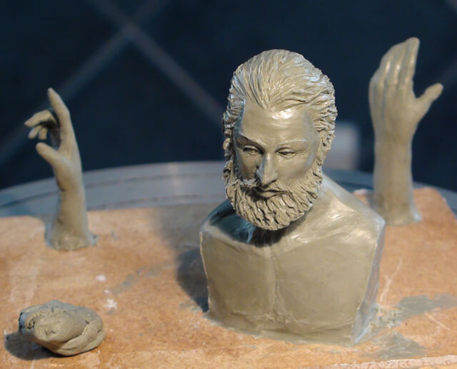

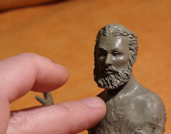

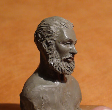

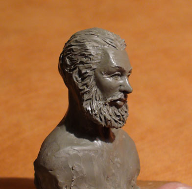

Hola a todos, me gustaría mostraros la primera escultura que realizo de un Belén. Es un mundo que desde pequeñito siempre me ha fascinado y enamorado por lo que esto tremendamente feliz de comenzar a modelar esta pieza.
La figura la estoy modelando con plastelina Chavant (no tengo horno y por eso no modelo con barro) a la que sacaré un molde después para conseguir una pieza de mayor dureza en resina. Espero vuestras críticas y que os guste. Poco a poco iré poniendo el proceso.
Salu2. Santi

1553
Murcia Capital
Pues promete mucho!!!!! te seguiré...jejeje
por cierto, venden barro que no necesita cocción...
un saludo
3006
Pinta muy bien. Seguiremos el proceso.
40
Muy bonito y parece que promete, seguiremos el proceso.

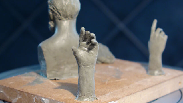

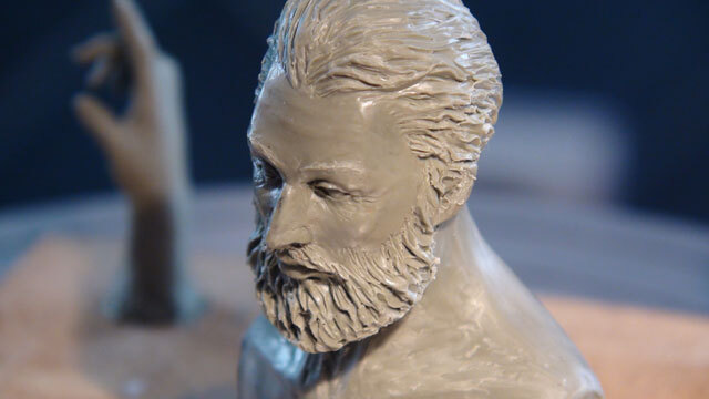

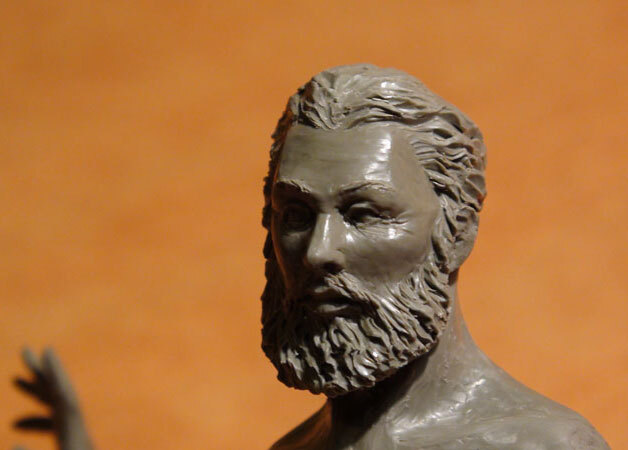

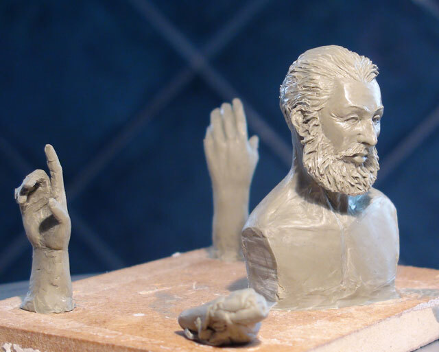

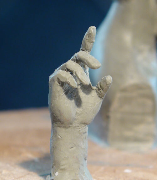

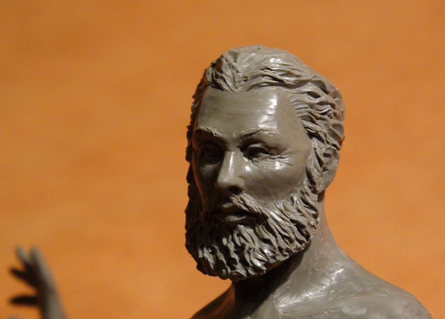

Bueno amigos, pues he avanzado un poco el tema después de la resaca del día de Reyes. Fue realmente emocionante y agotador.
Como podéis observar ya tengo la cara prácticamente terminada y tengo los volúmenes básicos de las manos (me falta detallarlas), en cuanto lo tenga como me gusta arrancaré con los pies.
Al final me decanté por realizar una pieza al estilo napolinato, con el esqueleto de esparto para que me permita hacerlo multipose.
Os agradezco enormemente vuestros comentarios.
Salu2.
Santi

Marcha fenomenal. Un consejo, si me permites. Redúcele algo de volumen en la muñeca de la mano izquierda de la figura. Es ligeramente excesivo.
391
HOla Carles, tienes razón en lo de la muñeca, es debido al aplastarlo sobre la tabla de madera. Cuando tenga la mano más definida le ganaré más antebrazo para finalizarlo.
Gracias a todos por vuestros comentarios.
Pd. mañana os prometo colgar un video para que se vea mejor en todas las vistas.
Salu2.
Santi.
3006
Gracias a ti por compartirlo. La verdad que me gusta mucho cómo te está quedando, sobretodo la cara ( tiene una expresión estupenda) y la mano derecha, es fantástica. Esta mano depende de la foto también parece que tenga algo más de volumen en la muñeca o no, no lo sé. No estoy seguro por foto, así que revísalo una vez elimines el exceso en la otra mano.
Pero marcha fabulosamente bien, me gusta mucho.

Hola smolto, te ha salido muy bien la cara, a mi me gusta mucho, felicidades, ánimo, sigue así.
44
Colombia
¿Cómo has hecho la barba?
391
Hola a todos, lo prometido es deuda.
Os muestro en un video la imagen completa para que se vea en 360 º.
Eduardo, la barba se ha esculpido modelando directamente sobre la plastilina con buriles metálicos.
