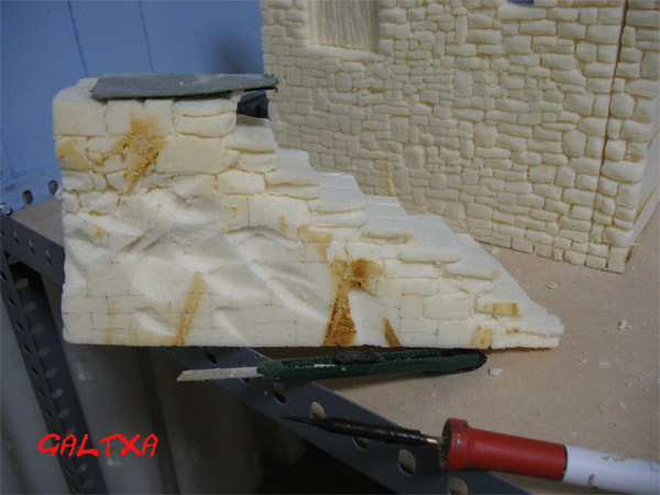

Como digo en el titulo de este paso a paso son unas escaleras sencillas y como las
suelo hacer yo , por supuesto hay muchas formas de realizarlas.

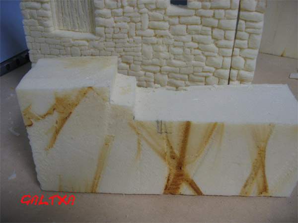

1º Coger un trozo de porex del grosor que deseamos las escaleras ó pegar un par de
placas hasta hacer el grosor deseado.
2º Empezamos a realizar los escalones segun la escala de las figuras dando la altura
que corresponda .

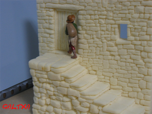

3º Hacemos todos los escalones con el cuter , empezando desde el escalon mas alto
para dejar los posibles falseos a ras de suelo.

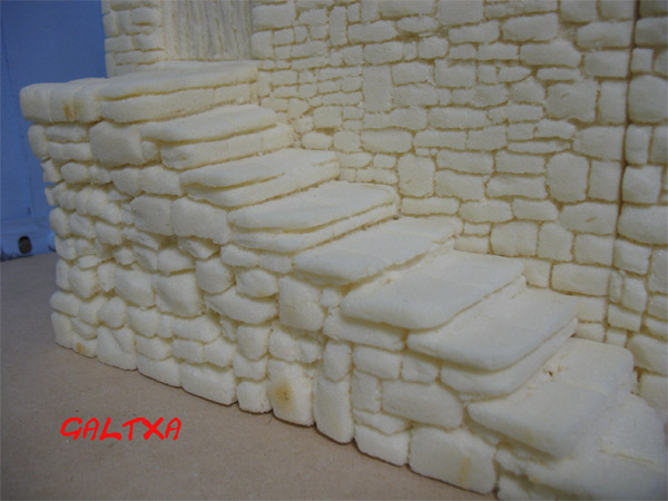

4º Dibujamos las piedras y losas con rotulador .
5º Con el soldador y el cuter empezamos a tallar las piedras y demas formas
utilizaremos un poco de lija para desgastar los escalones para dar el efecto
de desgastados y redondear algun escalon etc .
6º Y por ultimo a pintar , esta no esta pìntada por que llevara barandilla y unos
puntales que la uniran al alero del tejado de la casa.

Pepi para hacer porex de 10cm de grosor , pegas 5placas de 2cm por la anchura de la
escalera y altura y ya lo tienes ,como decia esta es una de las formas de hacerla.
Como dice Bambi el material de las floristerias es bueno para fabricar este tipo de
cosas ,este que veis en la escalera es de aislantes de camara de una densidad
diferente al extruido amarillo ,verde ,rosa etc .
Hola
Este porex no se vende en tiendas que yo sepa , es un material reciclado de unas planchas
que se utilizan para la fabricacion de camaras congeladoras y diferentes tipos de cierres
siempre que se tengan que aislar ,por las dos caras tiene una placa de aluminio delgada
para que sirva de revestimiento ,se las quitas y ya tienes el porex.
Las placas son de 20cm de grosor que las he cortado con la cortadora en placas de 2,4,ó
los centrimetros que me interesen .
Es mas blando que el porex amarillo y para tallar piedra es buenisimo.
Ya sabes en cuanto pases por algun almacen que esten construyendo alguna camara
pideles los trozos sobrantes .

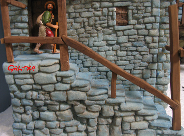

Muchas gracias ,sobre todo de donde vienen las felicitaciones .
Todavia no tengo terminado el trabajo pues es una parte del belen de este año
pero el primer paso seria dar la masilla " Tipo Pamplona " a toda la escalera sin
pasarnos de cantidad con brocha y agua .
Lo segundo despues de que seque seria con pintura oscura (en este caso azul marino)
al agua "VALON DE VALENTINE " una cucharada de pintura en 50cl de agua mover
y empezar a pintar para que penetre la pintura por las grietas de las piedras ,para que
luego al pintar esas piedras las grietas esten oscuras.
Y en ese proceso estoy ,por que pintar hasta que no termino el suelo y todas las
construciones no doy la pintura .
Cuando lo termine lo pondre .

Saludos (subo fotos del estado actual de la escalera)
La escalera y la edificación perfecta. Eres un verdadero artista.
Gracias Galtxa.
La técnica que utilizas es algo distinta a la que yo realizo, pero el resultado es muy bueno.
Creo que somos muchos los que esperamos ver terminado el belén así que....
