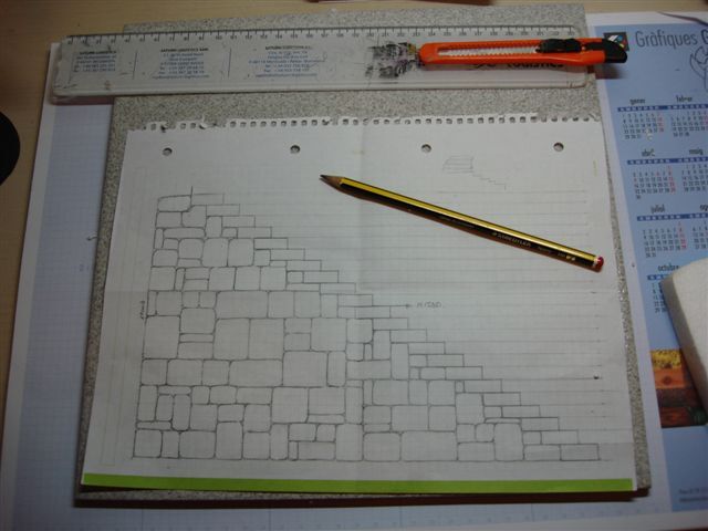

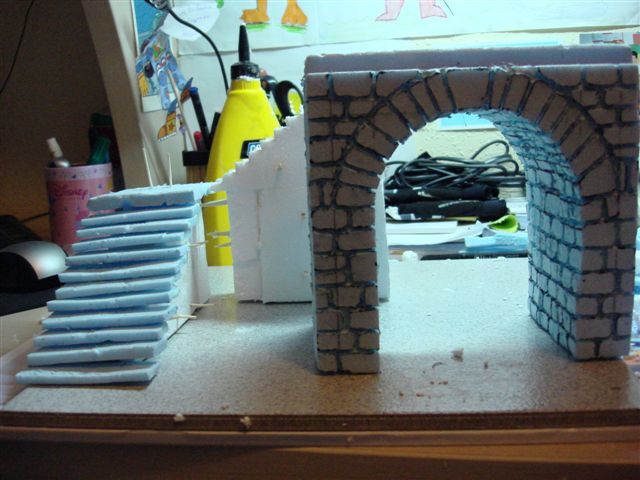

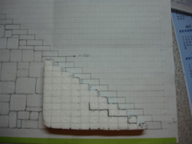

Lo primero que hice fue un arco que veréis en la foto 12 el cual estoy pensando en cambiar usando de nuevo la técnica de lucu1 (pues el acabado es fabuloso) dado que no estoy para nada suelto con el tema del tallado, desestimo de momento la técnica de galtxa, pero ya iré practicando...
Foto 1

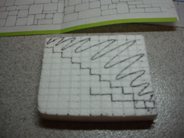

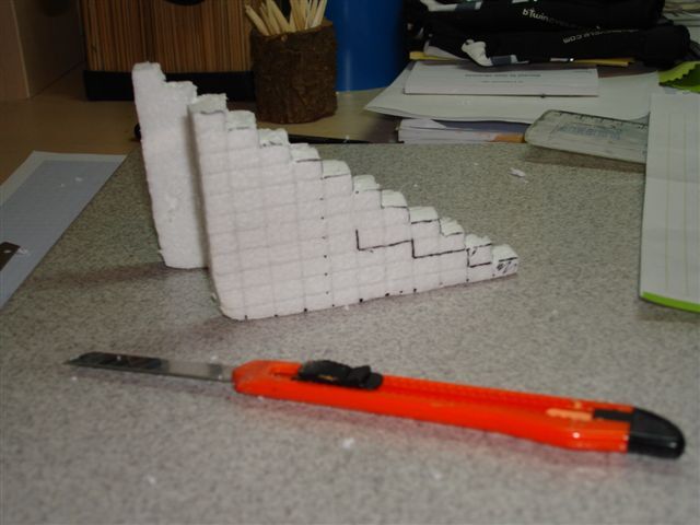

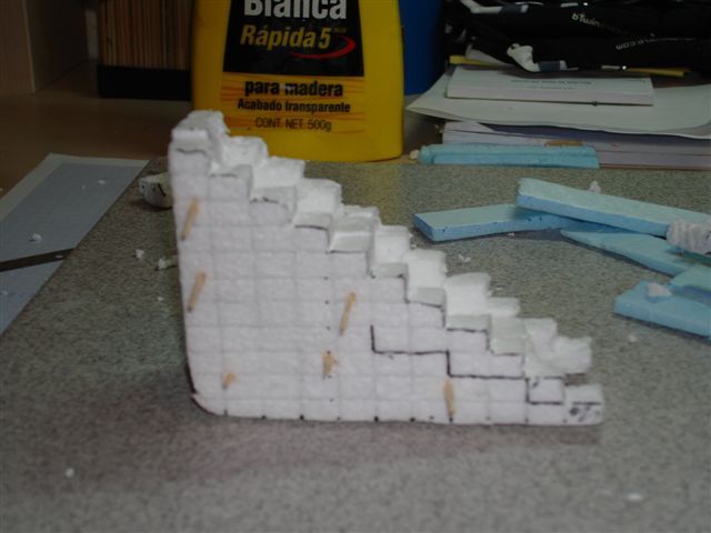

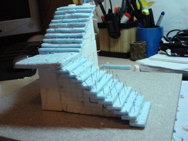

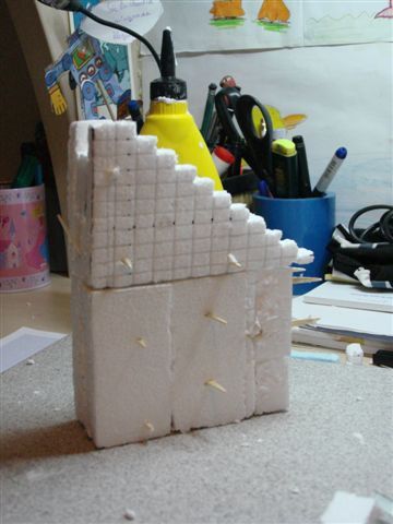

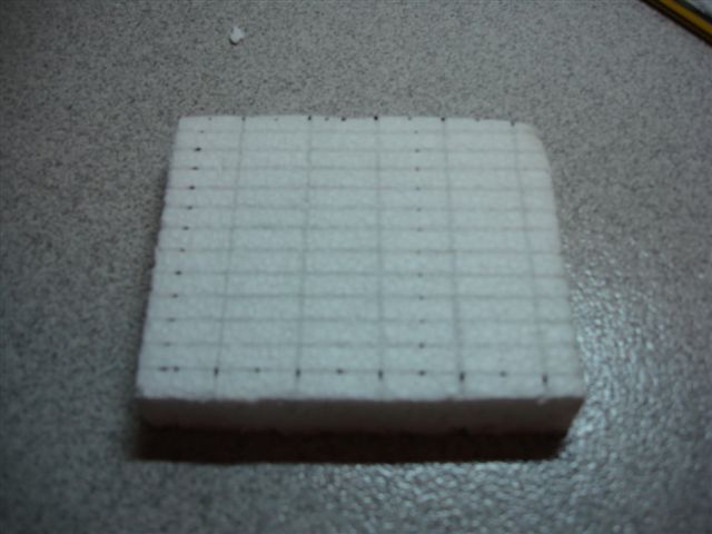

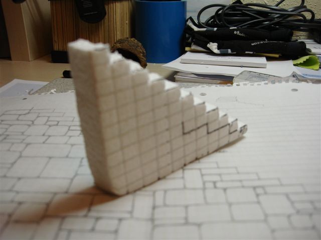

Una vez hecho el dibujo, pude comprobar que a simple vista, la escalera iba a quedar muuuuuuuy larga, entonces decidí hacerla en dos tramos, con lo cual, hice con porex blanco de 3 cmts de grosor, el primer tramo de más o menos la mitad del largo de la escalera.

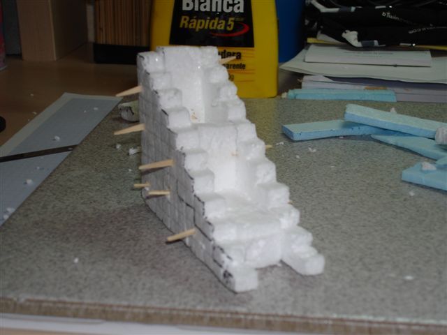

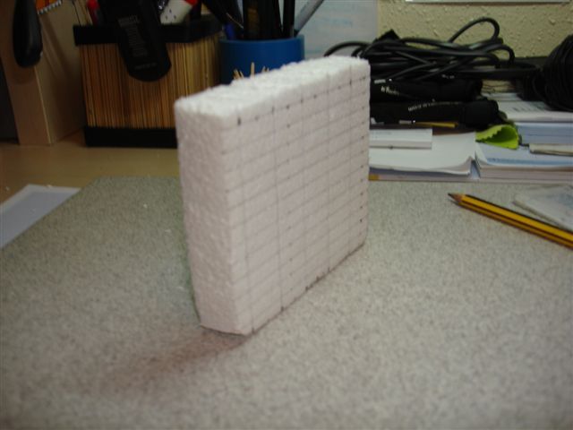

Marqué las medidas y corté el trozo por la mitad. Al principio empecé marcando mal la silueta de la estructura de la escalera. Hay que tener la precaución de que los escalones montan uno sobre otro, con lo cual, una ligera modificación en las marcas, y a seguir. Posteriormente los uní con más trozos de porex para darle a la estructura consistencia y anchura más a la vez.
Fotos 2 hasta 9

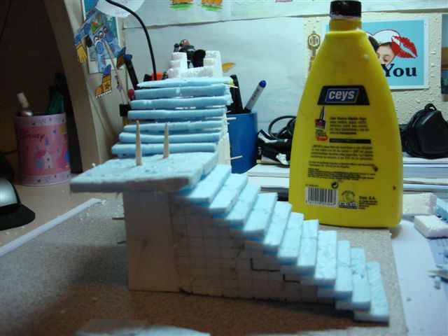

El segundo tramo de la escalera, evidentemente debía continuar a partir de la altura del anterior, con lo que, había que hacer una base de la misma anchura.
Foto 10

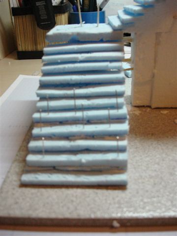

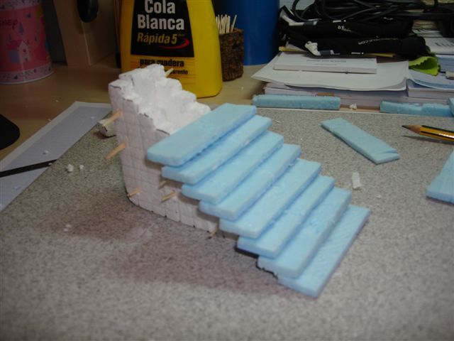

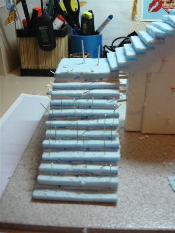

Previamente a todo este proceso, me había entretenido cortando trozos de porex de alta densidad para hacer los escalones (2 cmts ancho / 7 mmts alto / 7.5 cmts largo) los que fui pegando a continuación.
Foto 11, 12 y 13
Lo siguiente fue recubrir los huecos entre los escalones, con plaquitas de porex rompiéndolas a trozos pequeños, para intentar de ese modo darle cierto realismo… (ya veremos como queda cuando esté terminada) y fijándolos con alfileres.
Fotos 14, 15 y 16
El aspecto no es muy esperanzador, pero no se trata de cómo empieza, sino de cómo acaba ¿no?
Aquí es donde empieza el trabajo “de chinos” pero que cuando has terminado, realmente ves que merece la pena. Se nota además, que a medida que iba avanzando, mejora el aspecto del acabado debido a que vas cogiendo práctica.

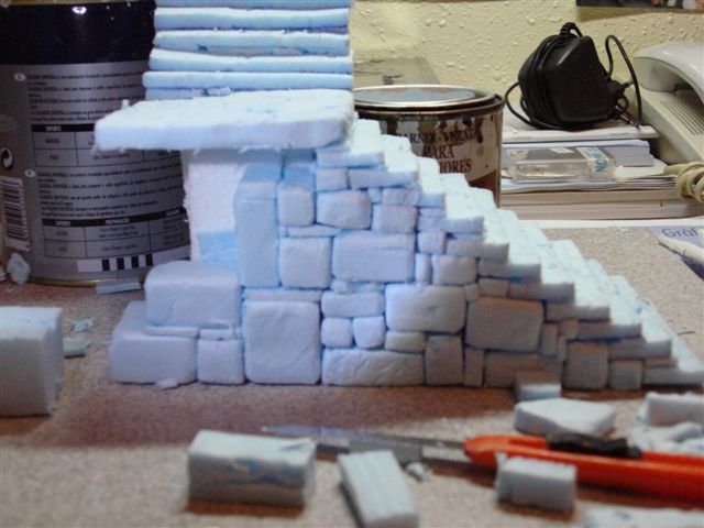

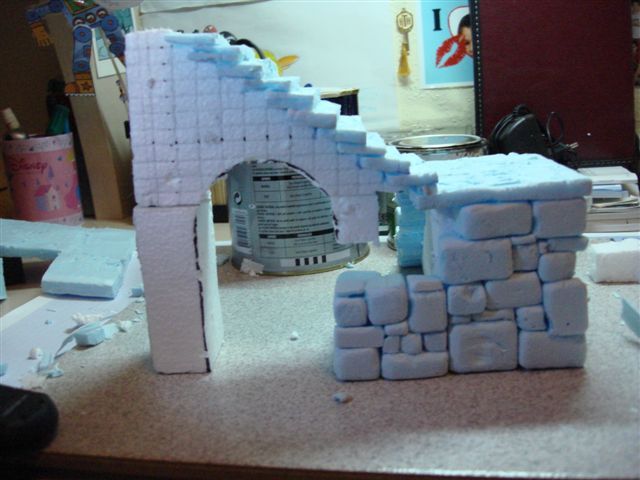

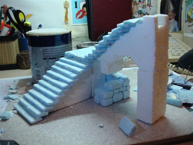

A diferencia de lucu1, la creación del empedrado, no está prevista (pese a que en el dibujo, proyecté también las piezas) pero como la idea inicial cambió a una escalera de dos tramos, di rienda suelta a mi imaginación, y las piezas fueron surgiendo solas.
Llegados a la esquina, la cosa ya iba bastante mejor. Qué bien van los trozos de porex que se van cortando de otras cosas, y yo, como buen catalán, tirar no tiro nada jajajajaja
La inspiración me abrió otra luz. De repente pensé que el muro éste iba a quedar muy insulso, entonces me dije ¿cómo quedaría aquí un arco? Pues nada, dicho y hecho ¿qué mejor forma de saberlo, que verlo una vez hecho?
Fotos 18 y 19
Y llego hasta aquí. Esta noche espero poder terminar el arco (aunque aún cabe alguna que otra posible modificación del proyecto ) lijaré los escalones y probablemente empiece a pintarlo con la capa base.

(17_inicio de piedras1.JPG)
(18_inicio de piedras2.JPG)

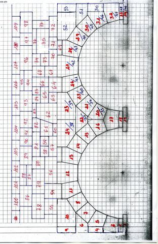

He mejorado la técnica de los arcos. Como dice lucu1 en su post, el hacer el boceto y numerar las piezas es lo mejor para obtener un buen resultado.
Si alguien quiere el dibujo que me envíe un privado, se lo puedo enviar por e.mail.
