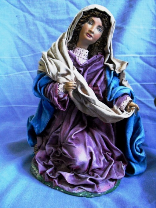

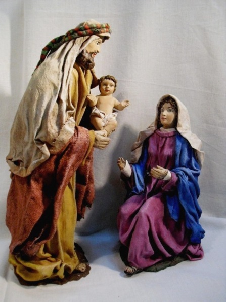

HOla Luz, el compañero tiene razón, no se te ocurra darle betún con cera o sin cera, no te va a quedar bien; yo he hecho hace tiempo muchos entelados, hago la estructura de la figura y luego las entelo, y lo que hago con las telas antes de ponerlas es mojarlas o bien en pintura marrón muy diluida en agua o simplemente en café o te fuerte, y toda la tela se queda marrón, yo prefiero ese color al gris, y una vez colocadas en las imágenes vas pintando los distintos tonos que quieras utilizando el pincel seco para sacar las "luces" o relieves de pliegues de la ropa, siempre con pintura más de tono más fuerte al fondo y vas aclarando. TE pongo dos fotos de unos belenes que hice hace tiempo, a ver si te sirven para orientarte un poco. Ya nos contarás que tal te quedaron. Las fotos no son muy buenas pero espero que te sirvan como ejemplo de lo que te hemos dicho.
