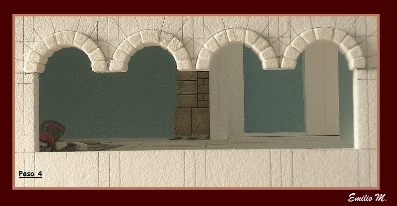

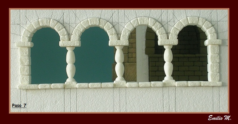

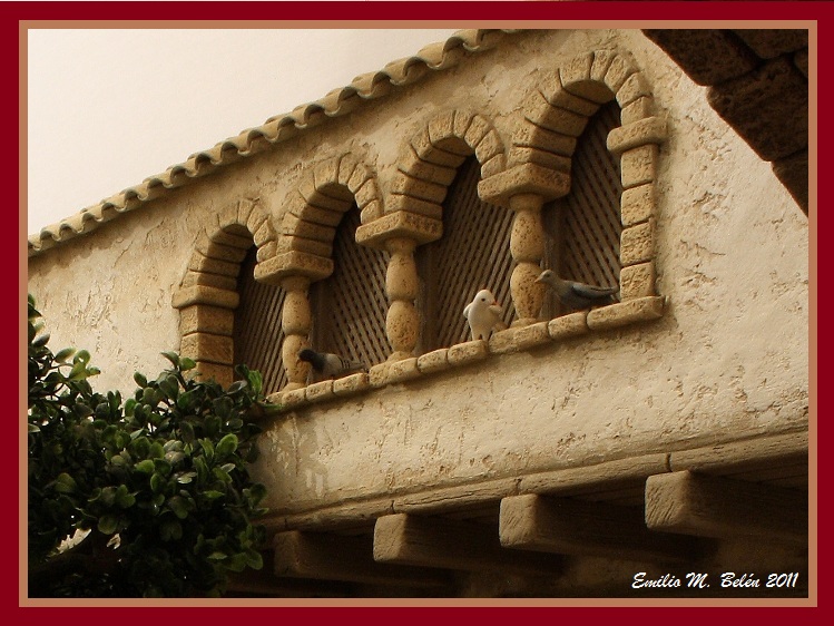

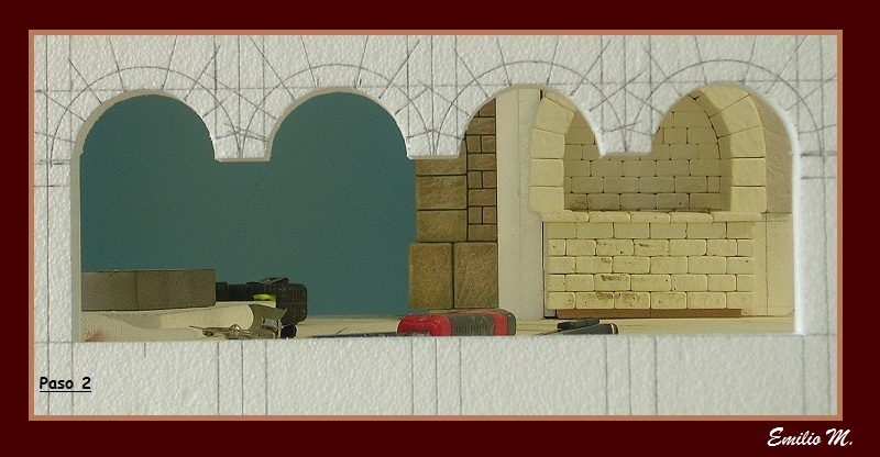

Pongo el proceso de construcción de los vanos para celosías Belén 2011.

Me surje una pregunta. ¿Como haces las piedras de poliestireno extruido de los arcos ? ¿Haces primero la pieza completa y vas cortando los trozos uno a uno ?

emilio, como as echo esas columnas? con la lija? probando una y otra y otra hasta que te salga? o como lo as echo? porque son las 3 identicas es chulisimo, con tu permiso le voy a buscar sitio jajaja

Hola Emilio, como decirte que al ver tu trabajo mis ojos se abren como dos plato al ver las maravillas que haces, mi pregunta va sobre como se realizan las piedras del arco poliestireno extruido, cuando llego al paso 3 la parte frontal del arco me sale pero el trozo que se le da de fondo a la piedra para que sea como una L no se hacerlo o no me sale bien, parecera mentira pero es asi, me podrias explicar como podria hacerlo, te estaria muy agradecido, espero haberme explicado. Un saludo y muchas gracias.

Fernando Sanz López , los cantos, los hago uno a uno tomando como referencia las marcas realizadas con lápiz en el arco de medio punto.
Alberto (puerto 0408), para construir las columnas, utilicé el cúter de hoja estrecha, lija para madera de grano medio y paciencia.
Carmen (GINAICUS), pongo la foto número 8 donde puedes ver el resultado final.

(8.JPG)
