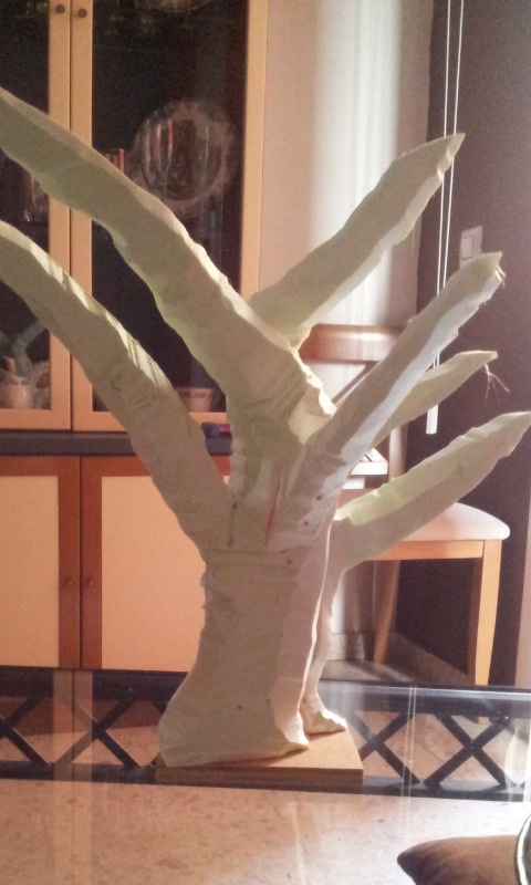

Primero empiezo dándole forma a un trozo de porex
Y una vez terminado lo pego con cola caliente sobre un trozo de tabla de ocumen
92
Foto

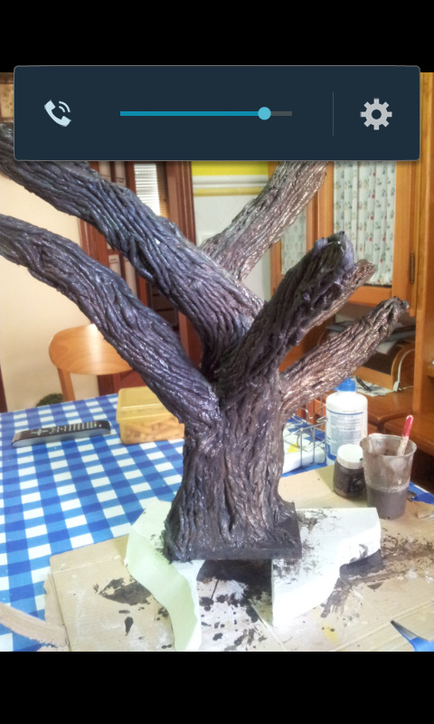

Luego le voy dando varios tonos de marrón algunos toques de verde incluso gris
Pero siempre bastante líquido
Una vez seco le doy pincel seco con varios tonos de marrón desde un teja hasta un beig casi garbanzo

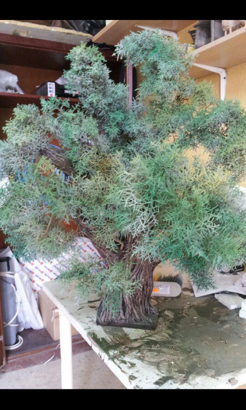

Y una vez seco utilizo ramitas naturales de una especie de Tulla que vive en nuestro club
Pegandola con cola caliente a antojo y con mucho cariño sin prisa
Luego con spray de color verde de varios tonos y otro amarillo le doy el color deseado
Y al final una generosa capa de laca para el pelo yo uso Nely es muy antigua pero es la más pegajosa

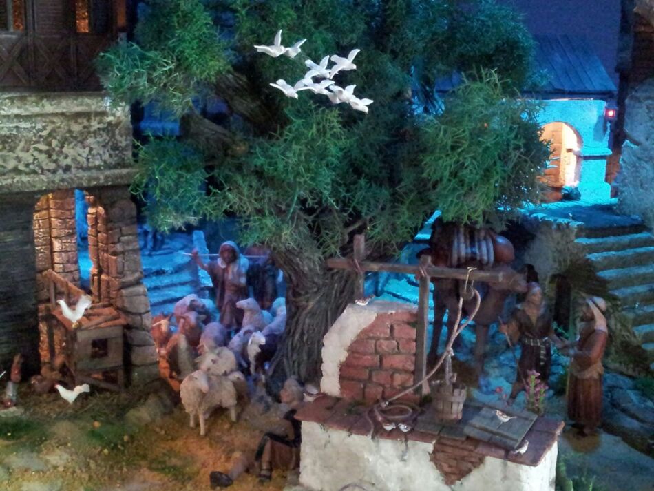

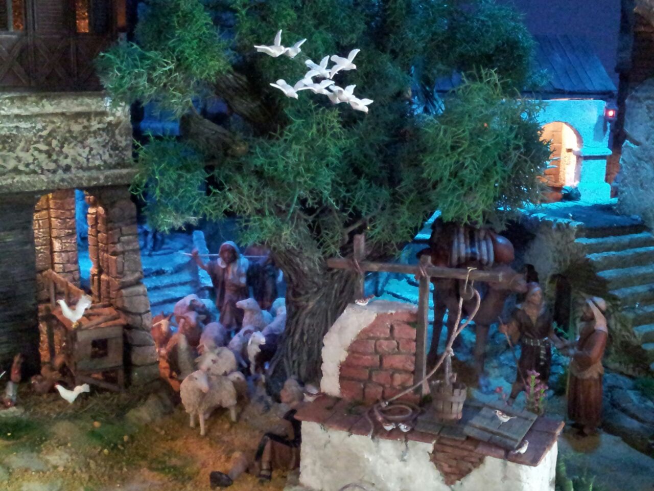

Bueno espero que os haya gustado
Cómo veis es fácil y el resultado muy bueno
