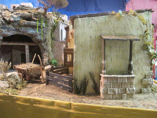

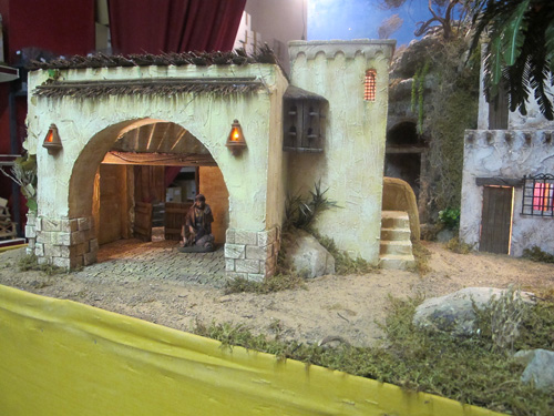

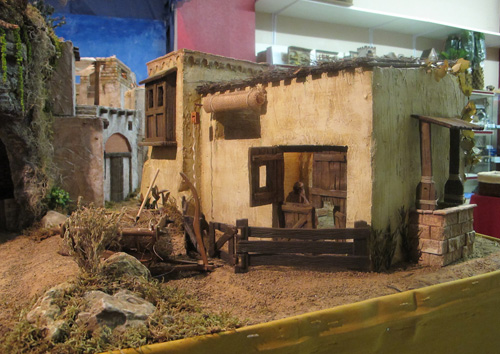

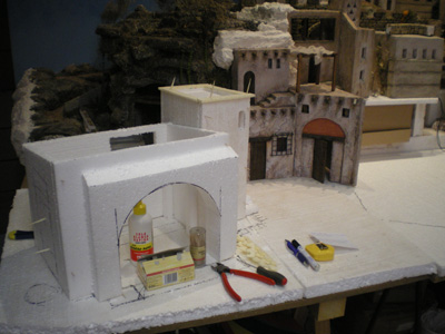

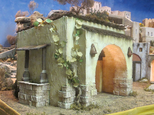

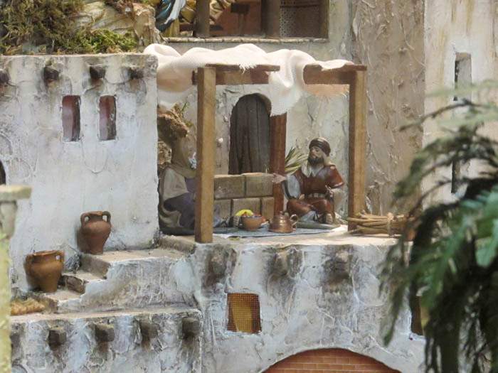

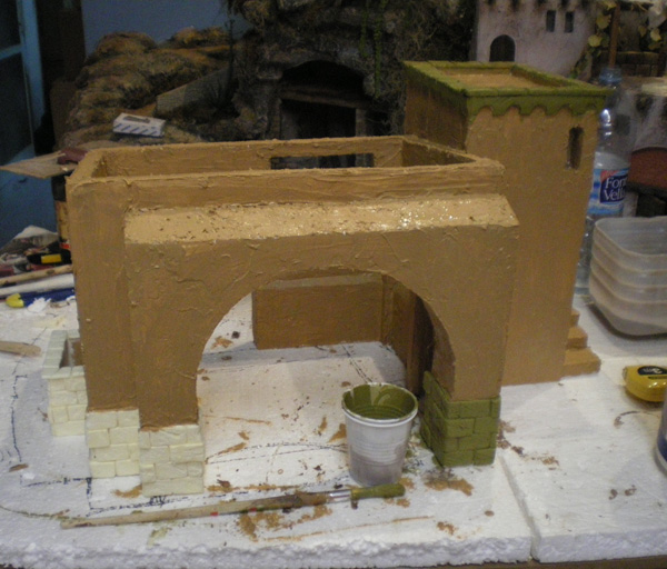

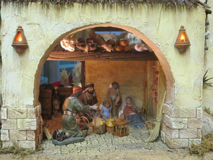

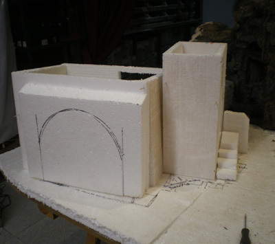

Hola amigos.
Tras la sequía de un par de años, aquí empezamos de nuevo a preparar el Belén 2010. De momento ire subiendo las nuevas construcciones y después del verano creo que ya veremos el resultado final, ya que lo tengo muy adelantado. Para variar un poco, este año he planeado un "rinconcito" que creo que resultará curioso.
(portal1.jpg)
(portal2.jpg)
(portal3.jpg)
(portal4.jpg)
Adjuntos portal1.jpg (61KB - 181 descargas)
Adjuntos portal2.jpg (58KB - 158 descargas)
Adjuntos portal3.jpg (68KB - 190 descargas)
Adjuntos portal4.jpg (69KB - 188 descargas)

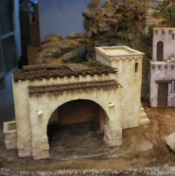

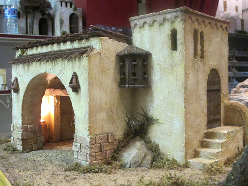

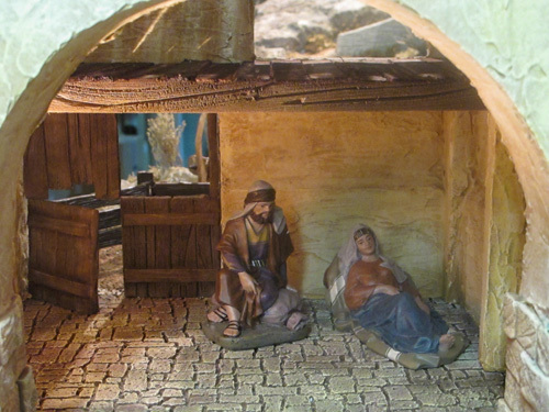

Casi finalizado.

Vaya esta genial a mi me gusta mucho el arco , esta todo perfecto, felicidades y saludos.
4310
pueblecito de sevilla
ESTA DE LUJO , sigue poniendo foto me gusta mucho,,
Pues se parece al que he hecho yo .....más bonito el tuyo
Está precioso
3006
Tiene muy buena pinta. Me gusta mucho. Ánimo!
2244
Montevideo URUGUAY
Está genial, muy bonito y bien logrado.
Un gran abrazo, y mil felicitaciones

Gracias por el ánimo y vuestros comentarios. Mañana intentaré sacar algunas fotos con trípode (que se verá más claro) y con más detalles que le he ido añadiendo.

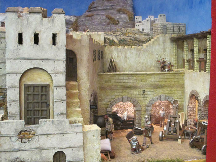

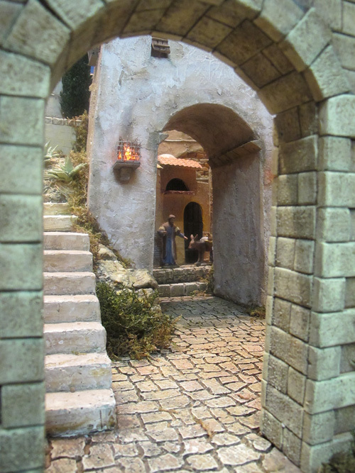

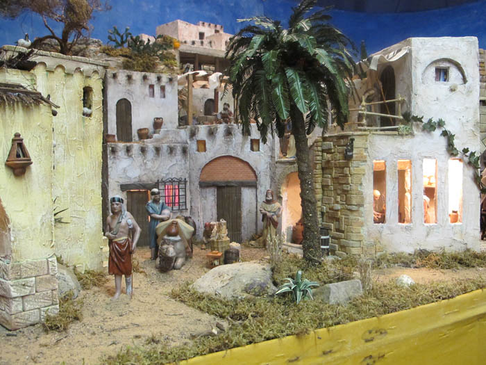

Algunas fotos más. Todavía faltan los pequeños detalles que son lo que dan el resultado final, pero eso lo dejo para más adelante y también una foto de una calle.
(Calle.jpg)
(portal7.jpg)
(portal8.jpg)
(portal9.jpg)
(portal10.jpg)
(portal11.jpg)
(portal12.jpg)
(portal13.jpg)
(portal14.jpg)
(portal15.jpg)
Adjuntos Calle.jpg (183KB - 150 descargas)
Adjuntos portal7.jpg (115KB - 164 descargas)
Adjuntos portal8.jpg (121KB - 148 descargas)
Adjuntos portal9.jpg (156KB - 138 descargas)
Adjuntos portal10.jpg (129KB - 172 descargas)
Adjuntos portal11.jpg (119KB - 167 descargas)
Adjuntos portal12.jpg (122KB - 153 descargas)
Adjuntos portal13.jpg (126KB - 152 descargas)
Adjuntos portal14.jpg (121KB - 170 descargas)
Adjuntos portal15.jpg (115KB - 160 descargas)
1266
Málaga
Precioso, casi que lo tienes todo montado. Muy bonito y la foto de la calle... muy lograda, felicidades.
352
O grobe-Pontevedra
FELICIDADES, esta logradisimo, un trabajo precioso y preciso.. enhorabuena amigo Jose.
Podias dar detalles? medidas,y que iluminación usas... gracias...
Un saludo.. amigo.

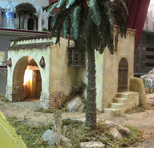

Hola Javier,
Pues el paso a paso tendrá que ser de memoria, ya que cuando lo pinté solo hice la foto que puse anteriormente. En cuanto al tamaño, es para figuras de 14 cm.
La base de la pintura es de la casa JUNO y el color se llama "corcho"
Para las piedras la base es el color caquí, que por cierto, se me quedó algo subido.
Apartir de aquí, el proceso es el mismo que utilizan muchos foreros, las veladuras con pincel seco y pincel tipo paletina.
1ª veladura con naranja.
En este paso también pintamos con verde las zonas de humedad.
2ª veladura con ocre
3ª veladura el mismo ocre rebajado con blanco y así hasta llegar al color deseado.
En este caso lo he dejado algo subido para distinguir el portal del resto de casas que son más blancas.
Para finalizar, con agua sucia de lavar los pinceles ó con nogalina muy diluida, oscurezco las zonas que en teoría estarían más expuestas a la lluvia, polvo..... (cornisa, angulos ventanas...)
En cuanto a los ladrillos, las veladuras son con rojo ladrillo y aclarando poco a poco.

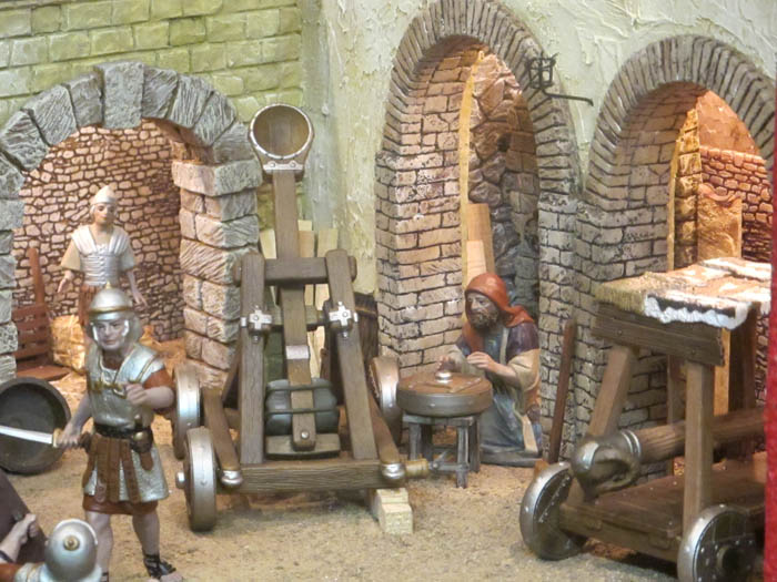

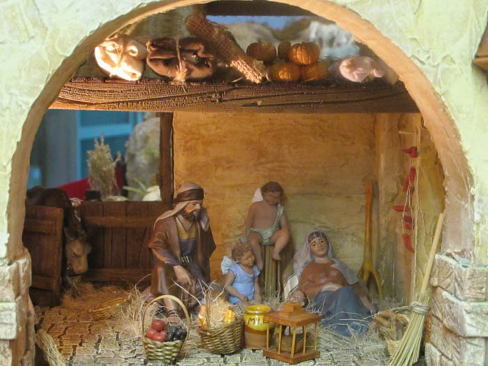

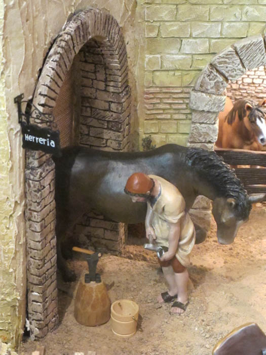

Ahora si, y para los más críticos, como dice Calderón en sus versos, "En buena o mala fortuna, la milicia no es más que una religión de hombres honrados"......
(portal.jpg)
(portal 1.jpg)
(terraza.jpg)
(vista.jpg)
(rebaaÃo.jpg)
(anunciacion pastores.jpg)
(patio de armas.jpg)
(patio de armas 2.jpg)
(patio de armas 3.jpg)
(entrenamiento.jpg)
(arqueros.jpg)
(Herreria.jpg)
(mantenimiento.jpg)
Adjuntos portal.jpg (95KB - 116 descargas)
Adjuntos portal 1.jpg (102KB - 119 descargas)
Adjuntos terraza.jpg (93KB - 119 descargas)
Adjuntos vista.jpg (120KB - 149 descargas)
Adjuntos rebaaÃo.jpg (104KB - 127 descargas)
Adjuntos anunciacion pastores.jpg (115KB - 129 descargas)
Adjuntos patio de armas.jpg (102KB - 137 descargas)
Adjuntos patio de armas 2.jpg (103KB - 107 descargas)
Adjuntos patio de armas 3.jpg (106KB - 135 descargas)
Adjuntos entrenamiento.jpg (89KB - 130 descargas)
Adjuntos arqueros.jpg (91KB - 146 descargas)
Adjuntos Herreria.jpg (98KB - 120 descargas)
Adjuntos mantenimiento.jpg (113KB - 150 descargas)

Impresionante. Enhorabuena. Tengo un pregunta ¿cómo haces el fondo del belén? ¿qué material empleas, madera, poliester...?.
Gracias.
