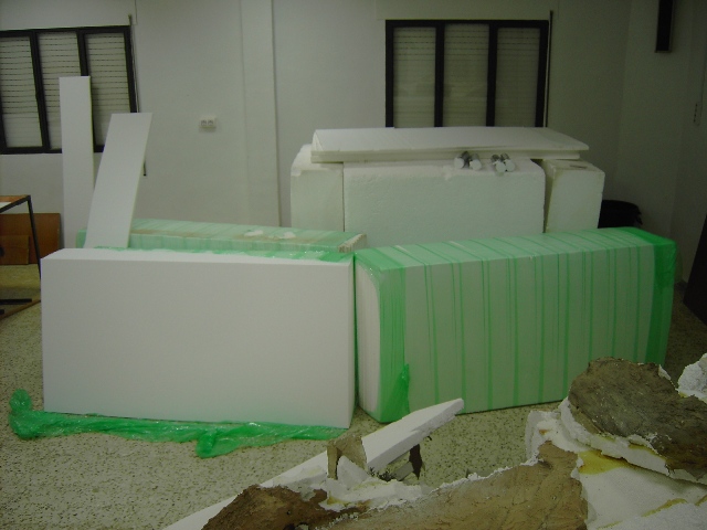

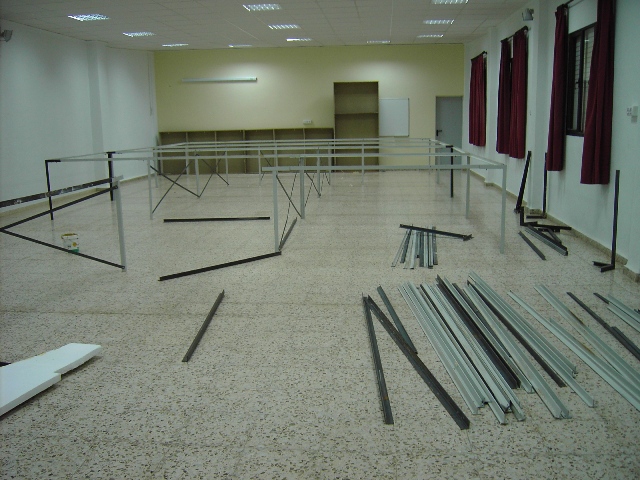

Empezamos nuestro montaje 2012
3949

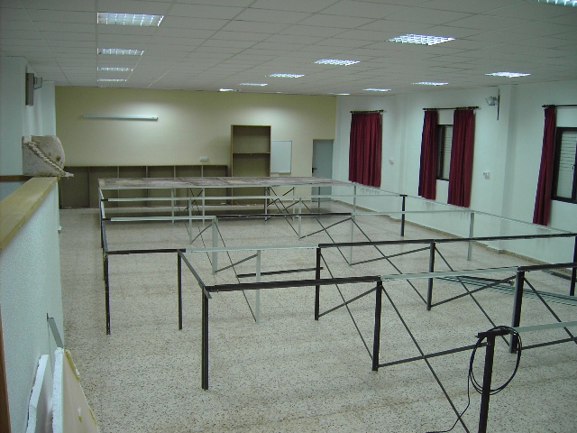

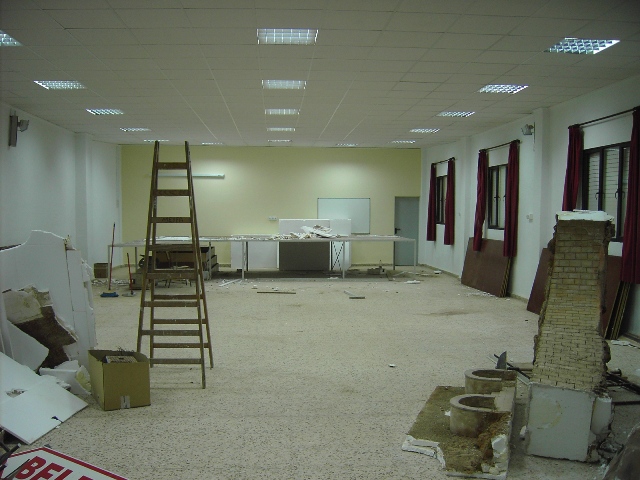

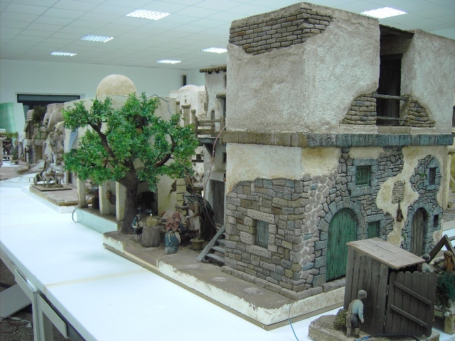

  Como es habitual desde hace 18 años, la Asociación Belenística Albujón empieza el montaje de su belén, conforme se vaya desarrollando iremos subiendo alguna foto.
  Saludos cordiales,
(PICT7969.JPG)
(PICT7970.JPG)
(PICT7971.JPG)
Adjuntos PICT7969.JPG (166KB - 165 descargas)
Adjuntos PICT7970.JPG (161KB - 190 descargas)
Adjuntos PICT7971.JPG (155KB - 182 descargas)

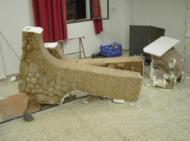

3949

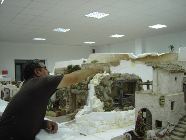

Seguimos avanzando, despacio pero seguros.
(PICT7972.JPG)
(PICT7975.JPG)
(PICT7978.JPG)
(PICT7979.JPG)
Adjuntos PICT7972.JPG (192KB - 174 descargas)
Adjuntos PICT7975.JPG (139KB - 153 descargas)
Adjuntos PICT7978.JPG (109KB - 166 descargas)
Adjuntos PICT7979.JPG (85KB - 141 descargas)

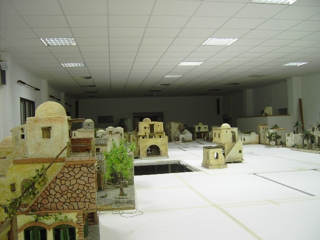

3949

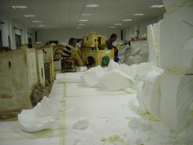

Recopilando material.
(PICT7982.JPG)
(PICT7985.JPG)
(PICT7990.JPG)

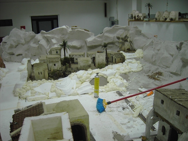

Algunas fotos más.
(PICT7993.JPG)
(PICT7994.JPG)
(PICT7998.JPG)
(PICT8005.JPG)

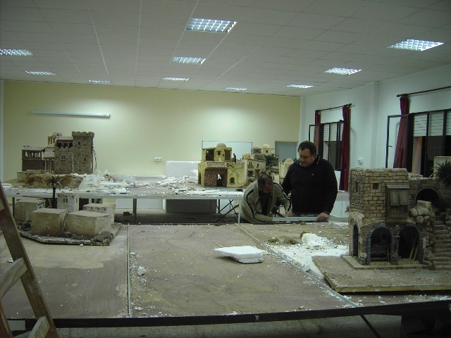

3949
Ahora que tengo un poco de tiempo subo unas fotos del montaje, el cual llevo muy atrasado.
(PICT8009.JPG)
(PICT8011.JPG)
(PICT8015.JPG)
(PICT8014.JPG)
(PICT8016.JPG)
(PICT8022.JPG)
Adjuntos PICT8009.JPG (158KB - 185 descargas)
Adjuntos PICT8011.JPG (128KB - 180 descargas)
Adjuntos PICT8015.JPG (158KB - 172 descargas)
Adjuntos PICT8014.JPG (137KB - 169 descargas)
Adjuntos PICT8016.JPG (129KB - 143 descargas)
Adjuntos PICT8022.JPG (188KB - 166 descargas)

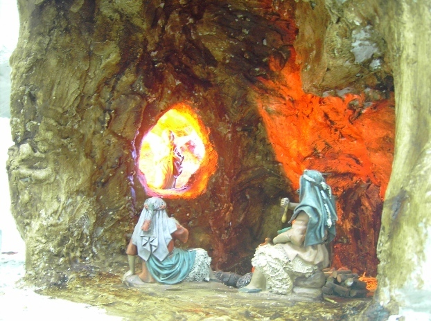

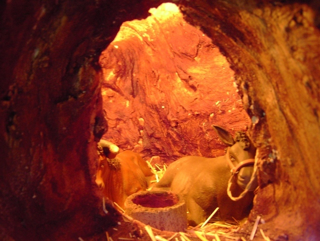

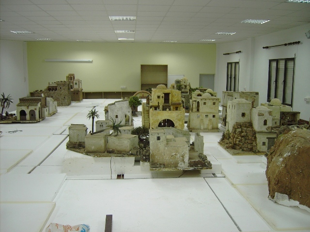

3949
El miércoles pasado vino mi amigo el Cuco de la Ribera a echarnos una mano en el montaje del belén y pasamos un rato muy agradable hablando sobre la mula y el buey.

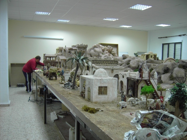

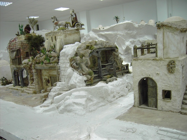

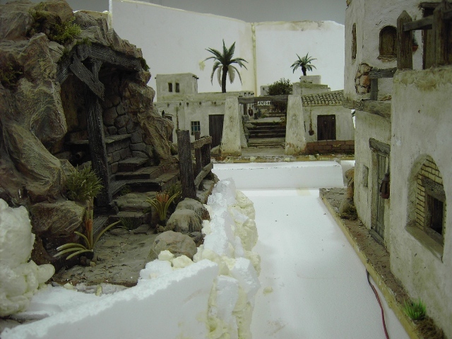

3949
Vamos avanzando poco a poco, algunas fotos más.

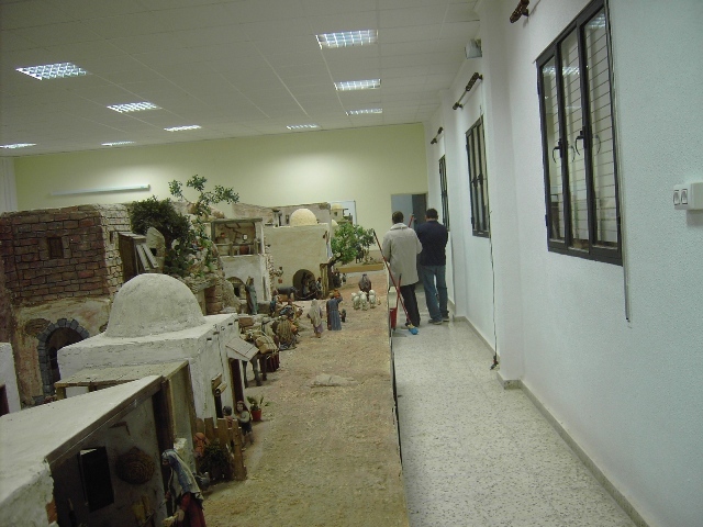

3949

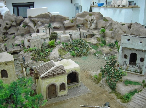

Por fin el belén terminado, ha costado pero al final justo a tiempo para que mañana sea visitado por un colegio.
Algunas fotos de la brigada de choque, jeje.
(PICT8090.JPG)
(PICT8094.JPG)
(PICT8095.JPG)
(PICT8096.JPG)
(PICT8097.JPG)
(PICT8099.JPG)
(PICT8126.JPG)
Adjuntos PICT8090.JPG (158KB - 137 descargas)
Adjuntos PICT8094.JPG (173KB - 162 descargas)
Adjuntos PICT8095.JPG (150KB - 166 descargas)
Adjuntos PICT8096.JPG (178KB - 162 descargas)
Adjuntos PICT8097.JPG (164KB - 153 descargas)
Adjuntos PICT8099.JPG (152KB - 172 descargas)
Adjuntos PICT8126.JPG (172KB - 144 descargas)
Que maravilla, me podrías decir de que medida son las figuras, Gracias de antemano y Feliz navidad

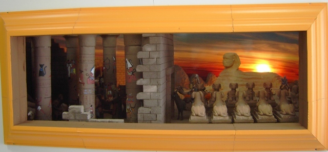

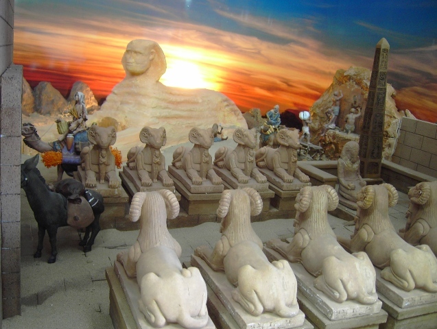

3949

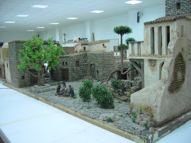

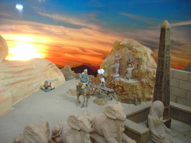

Algunas fotos del diorama (Llegada a Egipto)
(PICT8134.JPG)
(PICT8135.JPG)
(PICT8137.JPG)
(PICT8139.JPG)
(PICT8140.JPG)
Adjuntos PICT8134.JPG (159KB - 143 descargas)
Adjuntos PICT8135.JPG (149KB - 170 descargas)
Adjuntos PICT8137.JPG (144KB - 148 descargas)
Adjuntos PICT8139.JPG (136KB - 141 descargas)
Adjuntos PICT8140.JPG (83KB - 143 descargas)

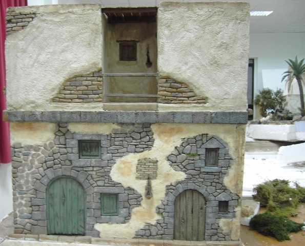

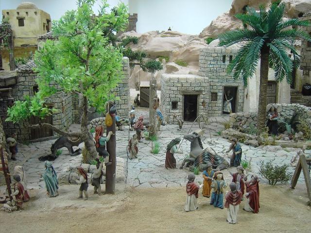

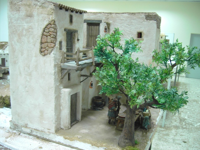

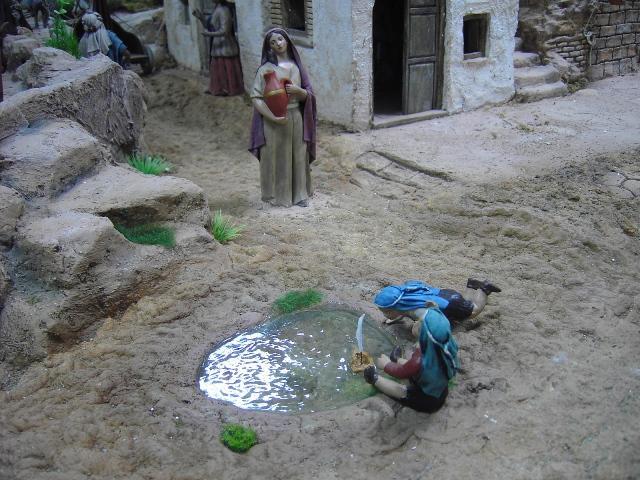

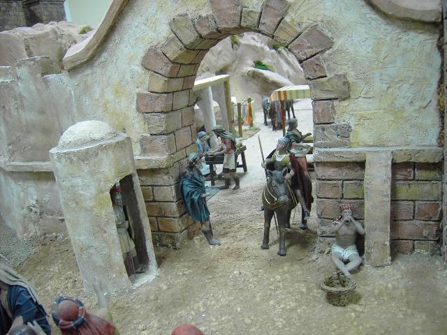

Hola J. David. he estado intentando desde hace algunos dias tratar de comentar su Belén pero no se porqué no aparece mi comentario. Nosotros aprovechamos mucho las imágenes del belén de Albujon para sacar ideas para nuestro belén. Me ha encantado la casa de este año que aparece junto a las figuras de la matanza. Será que se puede poner algunas fotos de la misma para poder apreciar mejor los detalles? Como es que logras J. David el efecto agua del charco donde juegan dos niños? Felicitaciones por su Belén y que este año sea lleno de bendiciones para todos ustedes Jimmy Arias Loja-Ecuador

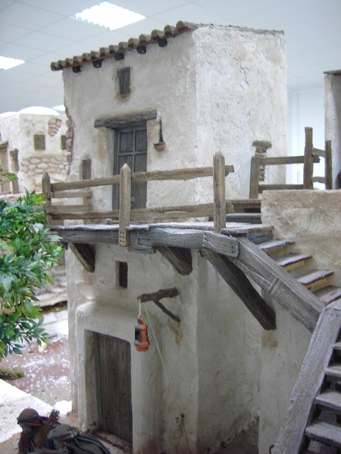

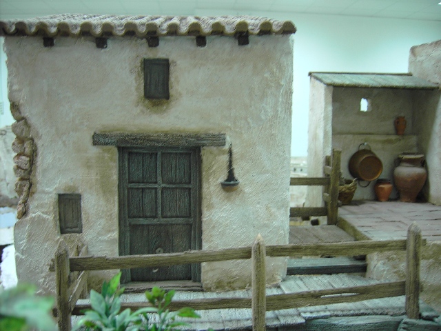

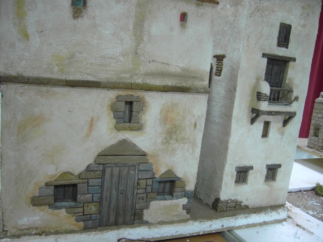

3949

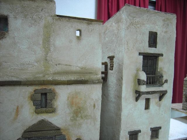

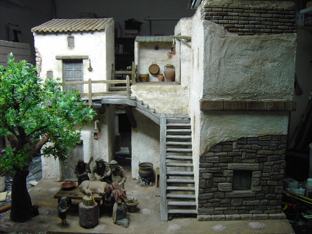

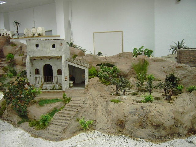

Hola Jimmy, perdona la tardanza, estoy algo liado desmontando el belén.
Pongo algunas fotos de la susodicha casa.
El efecto del agua lo consigo con resina de poliéster transparente: en un trozo de cristal dibujas la forma que quieres dar al charco y con plastilina vas haciendo un reborde siguiendo el perímetro del dibujo, preparas la resina con poco catalizador (2%) -así consigues mantener su transparencia- y la viertes sobre el interior del dibujo formado, basta con 4 ó 5 mm de espesor, cuando está apunto de cuajar que ya se ha puesto más densa, con un secador de pelo u otro artilugio, vas proyectando aire sobre la resina vertida y veras que se van formando unas pequeñas olas. Si dejas de soplar aire y las olas desaparecen, es señar inequívoca de que la resina está aún muy líquida, vuelves a intentarlo.
Una vez seca la resina (4 ó 5 horas), quitas la plastilina y la despegas del cristal, cuidado de no tocar la superficie de la resina hasta que pasen 2 ó 3 días, que esté bien cristalizada, de lo contrario quedarán las huellas marcadas.
(PICT8247.JPG)
(PICT8248.JPG)
(PICT8249.JPG)
(PICT8250.JPG)
(PICT8251.JPG)
(PICT8252.JPG)
(PICT8253.JPG)
(PICT8254.JPG)
(PICT8256.JPG)
