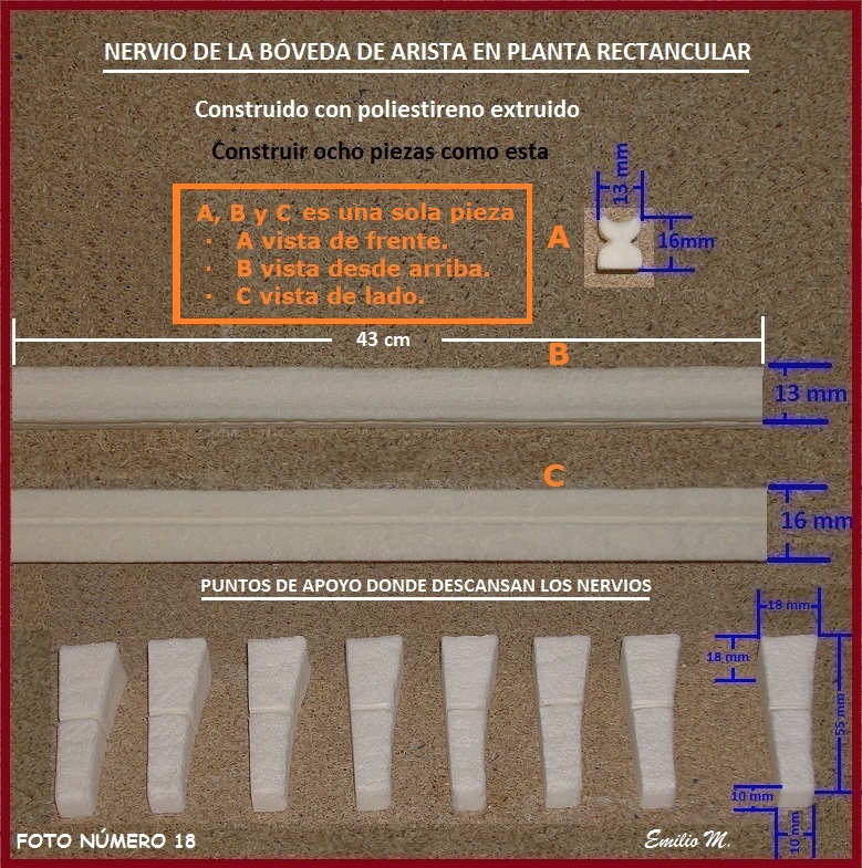

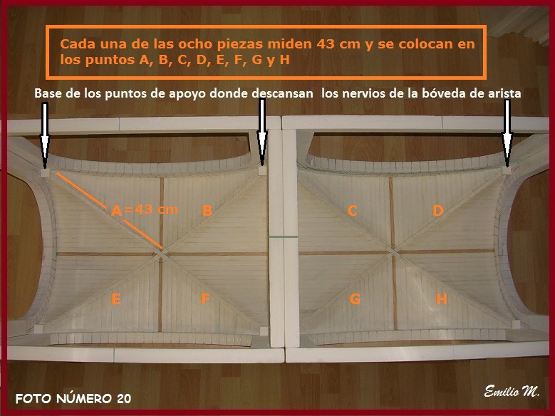

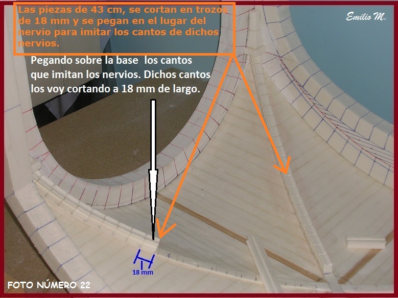

jesusp - 5/4/2014 23:20 Hola, primero felicitar al maestro por este magnífico P.A.P y agradecerle que comparta tantos conocimientos belenísticos con nosotros, y la segunda cuestión, es que tengo una duda, en la FOTO 18, hay una pieza que dice: hacer ocho como esta, y debajo vienen como unas tiras de porex, y la verdad, no entiendo donde van colocadas esas ocho piezas, luego pensé que serian las piedras que forman el nervio, pero me parecían pocas piezas, 8, para rellenar el nervio. Me gustaría poder entenderlo. Gracias de antemano, y de nuevo mis felicitaciones al maestro.
Jesús, intentaré resorberte las dudas que tienes, así que sobre las fotos núm. 18, 20 y 22 que adjunto escribiré la aclaración en color naranja.
Espero haber aclarado tus dudas, si no es así me vuelves a preguntar.
Un cordial saludo.
Modificado por Emilio M. 6/4/2014 10:41

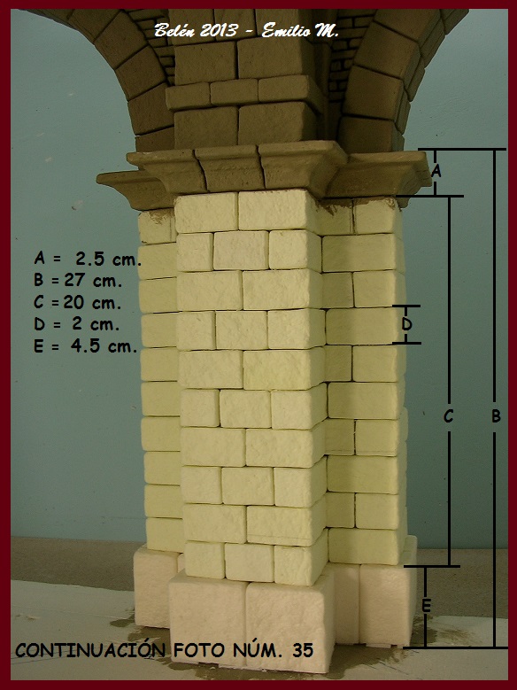

Emilio tengo una duda, la medida del suelo hasta donde se coloca la imposta, la podrías indicar, gracias de antemano
Jerez de la Frontera (Cádiz)
oscadele - 15/5/2014 00:43 Emilio tengo una duda, la medida del suelo hasta donde se coloca la imposta, la podrías indicar, gracias de antemano
Oscar, pongo una continuación de la fotografía número 35 donde he colocado todas las medidas de la columna, incluyendo los cantos y la imposta.
Un cordial saludo.

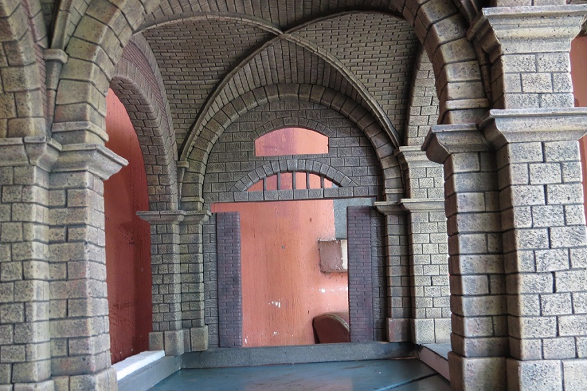

Un pregunta, los rebajes en las impostas y nervios de la bobeda, ¿como los haces?

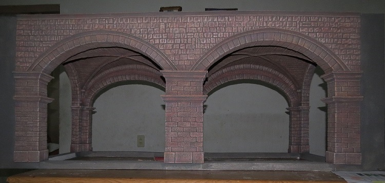

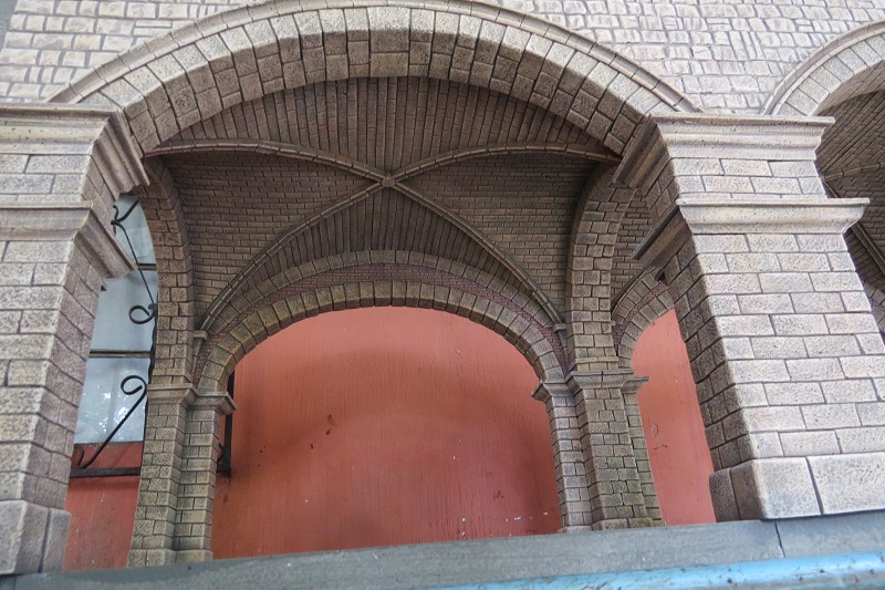

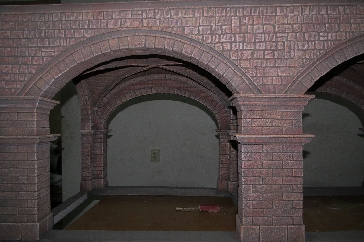

Pues siguiendo las indicaciones de Emilio, he trabajado todo este tiempo en mis ratos libres y fines de semana, todavia no estoy muy convensido con el color, el cual tratare de ir mejorando, y agradezco a Emilio que si no fuera por todos los paso a paso que ha mostrado no me hubiera animado a hacerlo.
(IMG_0445.jpg)
(IMG_0456.jpg)
Adjuntos IMG_0445.jpg (111KB - 263 descargas)
Adjuntos IMG_0456.jpg (155KB - 294 descargas)
Oscar, bajo mi punto de vista el pintado debes corregirlo. El resto del trabajo extraordinario. MI MÁS SINCERA ENHORABUENA.
Un cordial saludo.
A oscadele le gusta esto.

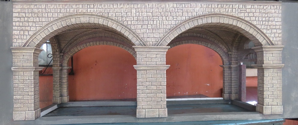

Hola aqui ya logre ir corrigiendo el tono de color del acabado final, y sigo trabajando con los demas detalles. Gracia Emilio la verdad he aprendido mucho, sigo trabajando con los demás detalles y tratare de mostrarselos al ir terminando.
(IMG_0470.jpg)
(IMG_0471.jpg)
(IMG_0477.JPG)
Adjuntos IMG_0470.jpg (179KB - 241 descargas)
Adjuntos IMG_0471.jpg (211KB - 289 descargas)
Adjuntos IMG_0477.JPG (238KB - 293 descargas)
A alcazar, aluca, ASSOR, Emilio M. y Lautiziano les gusta esto.

oscadele - 28/8/2014 17:14 Hola aqui ya logre ir corrigiendo el tono de color del acabado final, y sigo trabajando con los demas detalles. Gracia Emilio la verdad he aprendido mucho, sigo trabajando con los demás detalles y tratare de mostrarselos al ir terminando.
Oscar, el resultado es mejor que el anterior.
Para que los cantos no estén tan homogéneos, deberías matizar con distintos tonos algunos de ellos.
http://foro.belenismo.net/forums/thread-view.asp?tid=20121&start=1
Te aconsejo hacer las fotos sin flash.
Un cordial saludo.
Modificado por Emilio M. 30/8/2014 23:49
A manolito de jesus, olpof y oscadele les gusta esto.

Gracias Emilio por tus consejos, trabajare en matizar los cantos con otras tonalidades. como lo indicas en el post de la pintura de la edificación.

gasman - 24/7/2014 14:17 Un trabajo perfecto, Maestro. Un pregunta, los rebajes en las impostas y nervios de la bobeda, ¿como los haces?
Ramón, en primer lugar te pido disculpas, pero la verdad es que hasta hoy no me he dado cuenta de tu pregunta. Sobre dicha pregunta te diré que he utilizado cúter y papel de lija de grano medio, y lo más importante, mucha paciencia.
