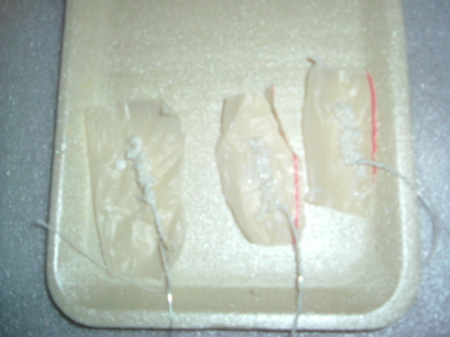

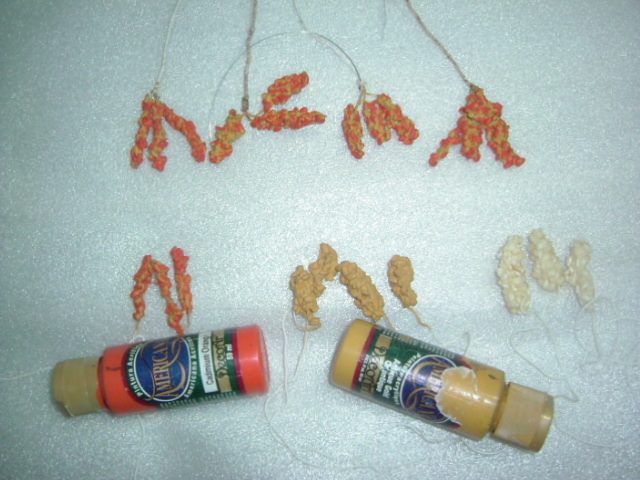

Muy interesante e instructivo, las bolitas de los frutos ¿queson? parecen bolitas de porexpan, ¿y los papeles finos que se ven debajo? Gracias Espe.
1134
Murcia
yo creo que es arroz y los papeles o plastico para que no se pegue la cola a lo mejor me equivoco
2777
murcianico - 10/2/2006 11:34 AM
yo creo que es arroz y los papeles o plastico para que no se pegue la cola a lo mejor me equivoco :o
Pues asi, bien mirado sí que parecen granos de arroz.
Un lugar de La Mancha
Espe - 9/2/2006 10:58 PM
Espe: me adhiero a los agradecimientos, que supongo van a ser muchos, por enseñarnos la forma de hacer tus palmeras. Lo dicho, gracias y un saludo.
Ircio
murcianico - 10/2/2006 11:34 AM yo creo que es arroz y los papeles o plastico para que no se pegue la cola a lo mejor me equivoco
No, no te equivocas murcianico, son granos de arroz (se pueden hacer con las bolitas de porexpan como dice Oriente (Pedro) ) y lo de debajo es plastico para despegar mejor,  esta tecnica me la enseñó Jose Antonio (mi primo y miembro de la asociación) me gustó mucho, creo q quedan muy "naturales".
Ahora estoy en hacer racimos de uvas con las bolitas de porexpan,  ya pondré fotos.

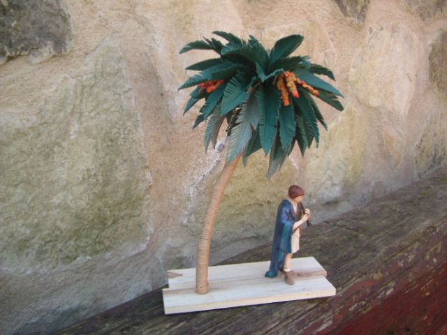

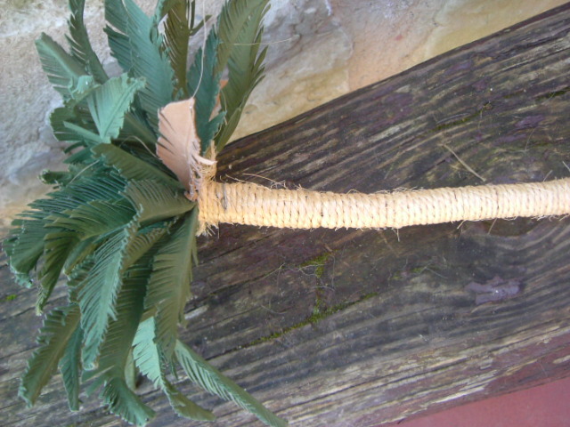

ESPE, me ha parecido fenomenal y muy didactico, pero creo que te falta poner la guinda, me refiero a que después de liar la cuerda al tallo para hacer el tronco de la palmera y supongo que pegarla con.....
1ª pregunta: ¿Es cola, lo que se supone que aplicas a la cuerda?
2ª pregunta ¿con que pintas la cerda para dar el color al tronco?
3ª pregunta, bueno esto es más un ruego que pregunta, ¿nos podías poner una fotografía ya terminada, para ver el efecto final?
Muchas gracias
Un saludo muy afectuoso.
Pedro
Ircio

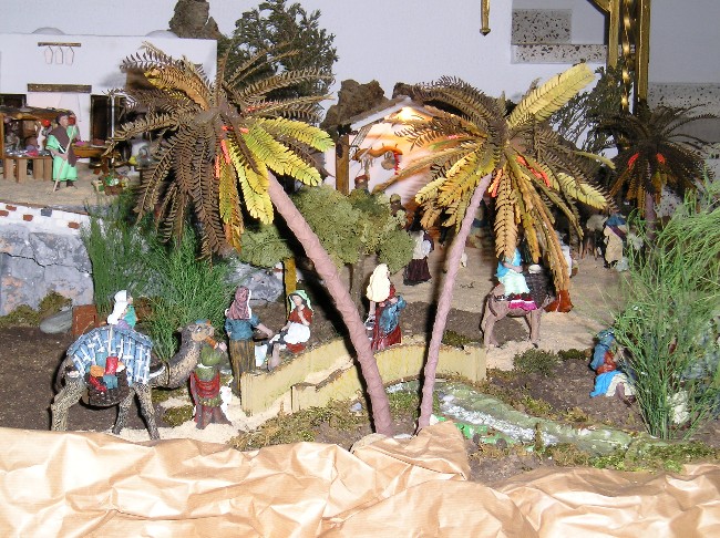

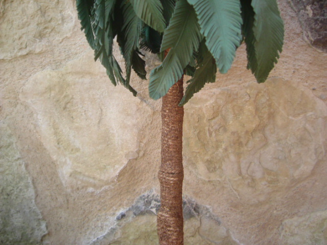

Hola Pedro Carrillo. respondiendo a tus preguntas te diré:
1º- Es cola blanca
2º- Esta cuerda no la pinto, ya q me gusta el color q la misma cuerda tiene, pero en cuerdas más blancas (te pongo unas fotos) las doy nogalina aunque creo se las puede pintar con pintura (yo no lo he hecho).
3º- Asi queda terminada.
Muchas gracias por vuestro interes.

Espe, te ha quedado una palmera preciosa.
Si sigues como dices haciendo uvas, por fa, hazles fotos del proceso de creación y nos las pones, yo por lo menos te lo agradecería.
Saludos compañera.
y yo... oyes, espe, na cosa, en la penultima foto se ve como si entre cuerda y cuerad hubiera algo ¿es escayola? ¿serrin?
gracias, y salu2, APBLO
Ircio
Es serrin Pablo, lo doy con la cola para q pegue, luego se pinta, tengo q deciros q acaba despegandose, por lo menos en mis palmeras me pasa q con el roce de la mano se cae, esta tecnica la verdad no me gusta mucho, pero si la quereis hacer, se puede.

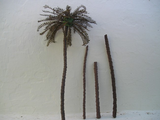

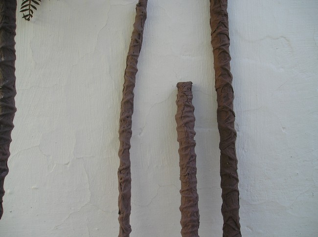

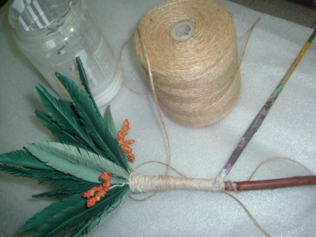

Adjunto unas fotos de como yo hice las palmeras las dos primeras son unas que no pude subir, de antes de Navidad la última es el resultado.
Las hice con un palo y con hilo de bramante fuí cruzándolo por todo palo. Después cogí un clínex y le abrí las tres capas suelen tener estos pañuelos, (sólo utilicé una) fuí cortando tiras de ancho, más o menos como el grosor del palo. Fuí pegando las tiras con un pincel suave con cola un poquito rebajada con agua. Una vez seco el papel queda con una consistencia dura. Después se pinta y listo.

hola maite y las hojas de las palmeras de que son y como la hiciste
189
Hola, las has podido ver? yo no consigo y no se si la foto ha salido pequeña
Las hojas son naturales, son de jacaranda un árbol que se pone en jardines. Las hojas están metidas en una solución de agua caliente y glicerina durante semana y media o dos semanas al cabo de este tiempo se sacan, se secan con un papel de cocina cuidando que no tenga humedad, y duran estupendamente. Yo las he guardado para el año que viene. Lo único que, a esta forma de conservación de plantas no le gusta el calor, porl o que hay que evitar ponerlas cerca de una estufa o de un foco que de calor. Espero haberte aclarado
