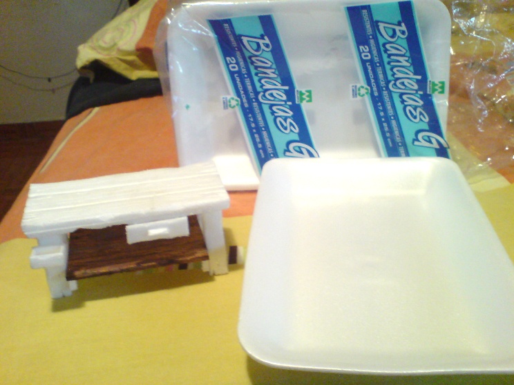

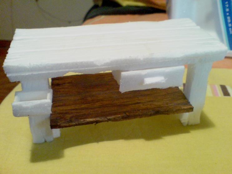

759
Venezuela
Hola te cuento como he hecho yo por casualidad fui a comer con mis padres a una feria de comida y servian la comida en bandejas de porex de alta densidad y dije: Ayy esto me puede servir para una mesa de Jose Carpintero que voy a poner y efectivamente la hice y quedo muy bien, al dia siguiente fui a un establecimiento a comprarme un paquetico porque pienso hacer las mesas de la panaderia, fruteria, etc etc, se trabaja buenisimo con ellas ademas que si unes dos da la sensacion de que son varias placas de madera, para pintarla solo las lije un poco ya que por lo general traen una superficie un poco brillante y con un cuter le hice muchas lineas y rayas a manera de betas, posteriormente pinte con envejecedor de madera y una vez seca le eche talco y le quite el exceso y he quedado conforme,
nota solo he`pintado la parte de abajo 0de la mesa jejeje
(DSC01032.JPG)
(DSC01033.JPG)
Adjuntos DSC01032.JPG (125KB - 204 descargas)
Adjuntos DSC01033.JPG (113KB - 204 descargas)
