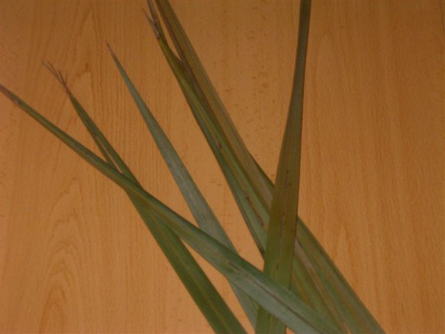

Palma natural, que no es otra cosa que las hojas de las palmeras, de cada rama, salen una tiras de unos 6 o siete centímetros de ancho, pues eso es, de cualquier palmera podéis coger seis o siete tiras y tendréis para un montón de escobas.

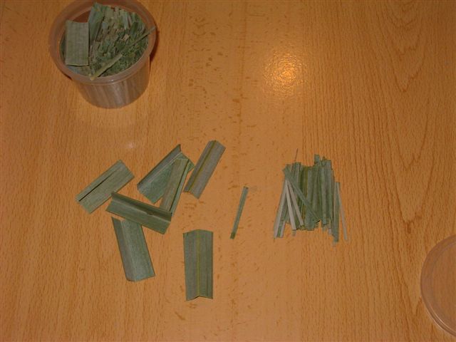

Cortar las tiras de palma en trocitos. En este caso de 3,5 cm, las utilizo para figuras de 10 – 14 cm. Foto 1.
Cuando tenemos cortadas las hojas, seguimos cortando esos trocitos, ahora a lo largo, de unos 2-3 mm. No hace falta que sean cortes exactos, pues luego pones un montón junto y no se nota. Foto 2.

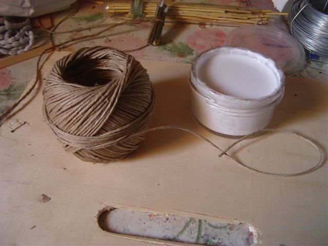

Ahora entra en escena, el hilo y la cola. Foto 3.

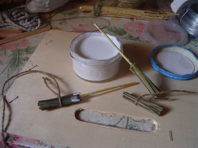

Cojo un puñado de tiras, las ato para que sea más fácil manejarlas, las mojo en cola por un extremo, le pongo la cañita (10 cm) y dejo que seque. Foto 4.

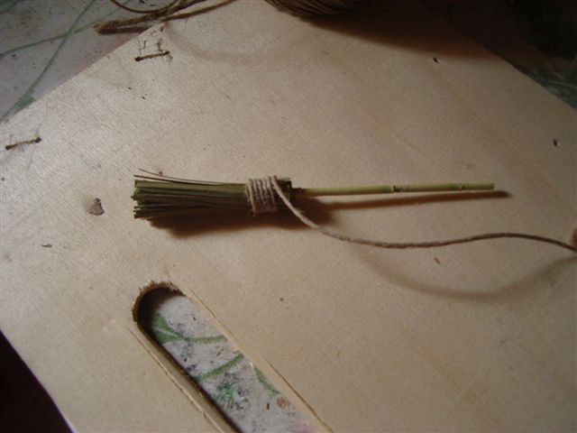

Cuando ya esta seco, depende del tiempo de secado de la cola que tengas, cojo un trozo de hilo palomar, lo mojo también en cola y le hago la atadura de este tipo de escobas, que va desde la palma hasta el mango de caña. Foto 5

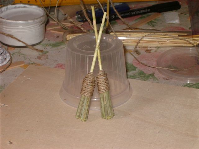

Y así quedan nuestras escobas. Pienso que el proceso de elaboración de este tipo de escobas, no tiene que estar muy lejos de este. Foto 6.

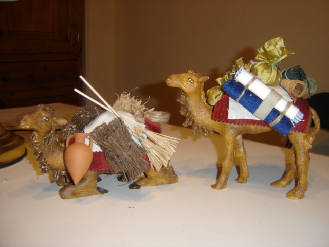

Este año yo también he hecho escobas pero no al no tener a manos los elementos que se exponen en este tema, he echado mano de algunos más de andar por casa: he utilizado rafia de un lazo de un ramo de flores y brochetas como palo, para atarlos lo he hecho con hilo de coser verde. Algunas de ellas, entre otras cosas, las he usado para adornar unos camellos que tenía y que desnudos eran un poco sosos
¿Qué os parecen?
