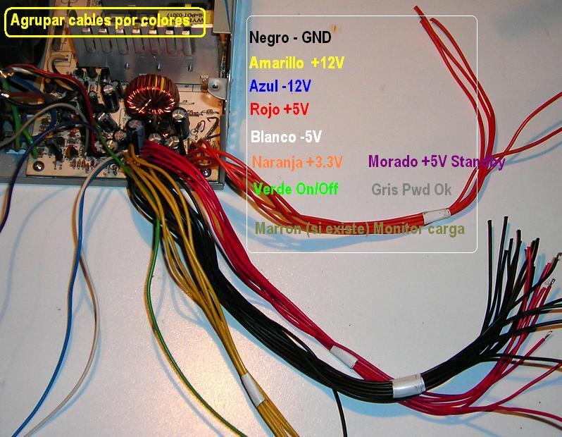

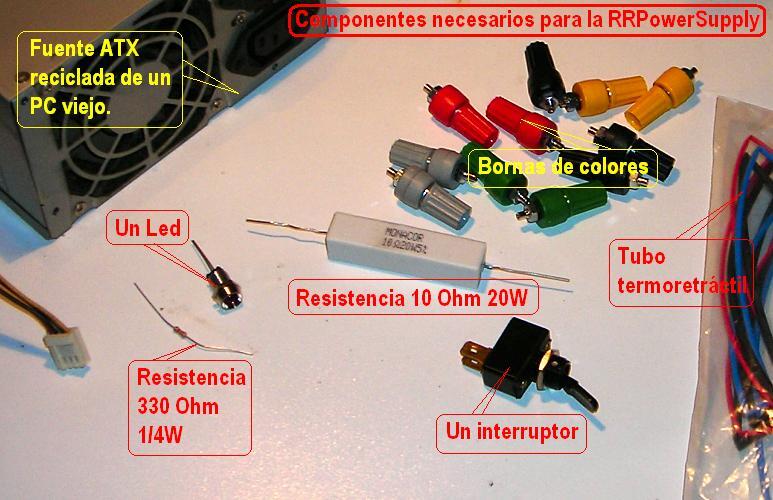

Hola amigos foreros, es la primera vez que escribo, aunque llevo 1 año en éste foro, empollándome todos los post, y tomando ideas, de las que ya estoy haciendo uso para mi belén de éste año. Mi duda es sobre una fuente de alimentación de un ordenador ATX que he conseguido, y me gustaría usarla éste año para la iluminación. Ya la he probado haciendo el puente y funciona, pero mi gran duda existencial es, sabiendo los cables que me dan la corriente, que ya me lo leí también, lo que no se comenta en el foro, es cómo cojo la corriente, ¿separo los cables de la regleta de conexión en la que vienen todos los cables unidos? o por el contrario ¿ dejo la regleta y saco cables según vaya necesitando los distintos voltajes?. ¿Alguno tiene una foto de cómo tiene hechas las salidas?. No sé si me he explicado amigos, estaré a la espera de alguna respuesta. Muchas gracias por adelantado. Un saludo.

(RR_POWER_SUPPLY_ATX_01.JPG)
(RR_POWER_SUPPLY_ATX_02.JPG)
Adjuntos RR_POWER_SUPPLY_ATX_01.JPG (73KB - 319 descargas)
Adjuntos RR_POWER_SUPPLY_ATX_02.JPG (94KB - 290 descargas)
7
tenerife
Gracias Amador, me has ayudado mucho, tanto con los enlaces, cómo con tus fotos, ahora si que "veo más claro", y eso que aún no he conectado las luces. Es que, entre tanto cable, me perdía, pues no me atrevía a separarlos de las regletas. Un saludo y de nuevo muchísimas gracias.
