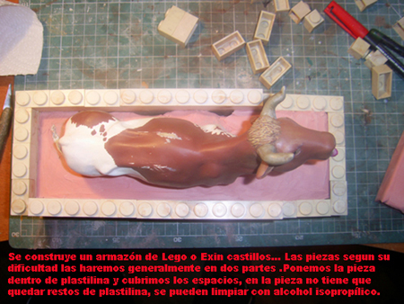

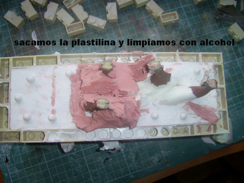

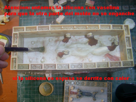

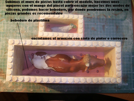

Este articulo es para hacer copias de un original, de una figura que tiene una parte rota....Antes de todo , me gustaria recordar que la clonación de figuras, comerciales o no, para su posterior venta o regalo a terceros sin el consentimiento expreso del autor es ilegal Dicho esto ya que todos somos muy legales veremos los pasos que uso ya para hacer el molde de silicona.
para otro dia la copia de resina

(PIC_0033a copia.jpg)
(PIC_0036a.jpg)
(PIC_0038a.jpg)
(PIC_0039.JPG)
(PIC_0040a.jpg)
(PIC_0044a copia.jpg)
(PIC_0046a.jpg)
(PIC_0049a.jpg)
(PIC_0050a.jpg)
(PIC_0051.JPG)
(PIC_0052a.jpg)

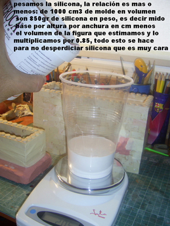

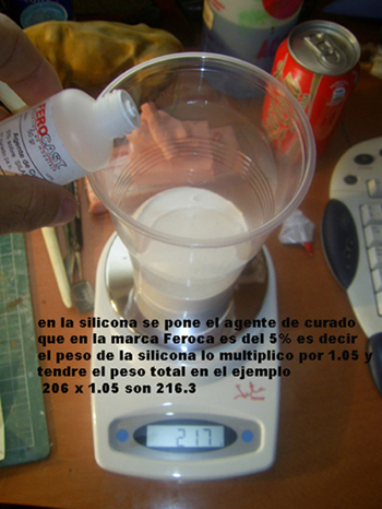

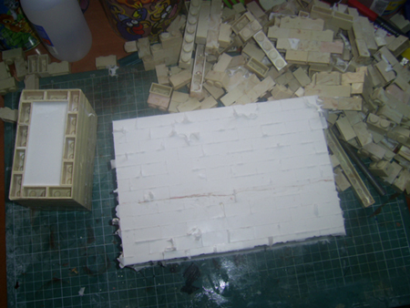

La silicona y la resina son de la marca feroca http://www.feroca.com ,es una casa de Madrid, la compro por correo estos moldes son para hacer con resina, la escayola serviria para moldes abiertos, por ejemplo un muro de piedra, haces un muro muy currado de 15x10 y haces copias, te ahorras mucha faena en paredes grandes... para figuras... siempre resina
silicona Silastic 3481 o Silastic 3483
Feropur PR 55 + E 55 -Poliuretano Rígido
Modificado por carles 31/3/2008 17:47

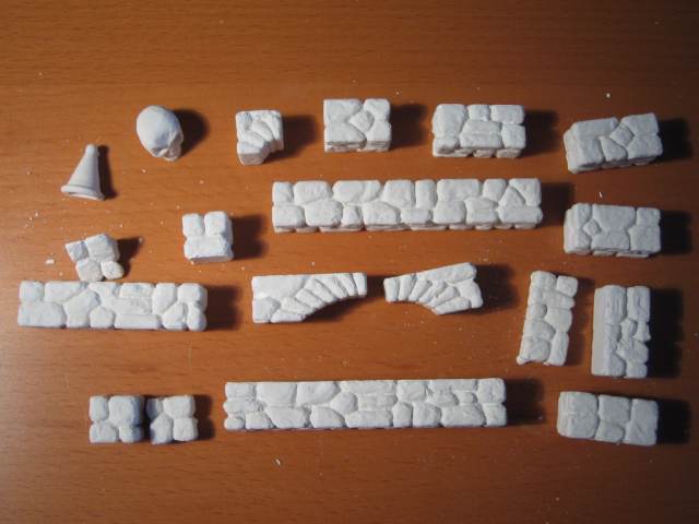

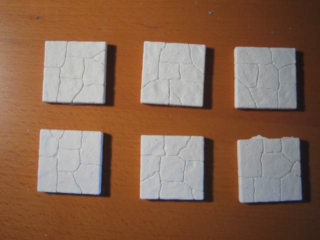

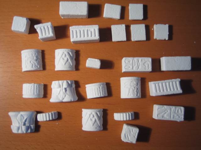

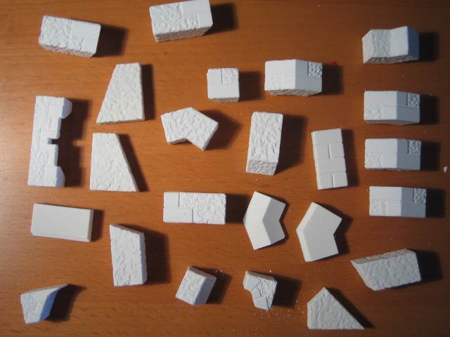

Llevo mucho tiempo queriendo sacar el molde de estas piezas.
Están hechas de escayola, como vereis, el nivel de detalle tampoco es que sea maravilloso, así que no necesito un sistema de reproducción de alto detalle.
Me interesa los nombres de los productos que tendría que comprar, cantidades... no se.
Gracias!!

108
Panama
19/5/2008 18:16
Una preguntita, como sacas la vaca original o la copia del molde?
42
Vilanova i la Geltrú
21/5/2008 17:54
para zberus: lo primero y mas importante es que la silicona es cara, las piezas a reproducir tienen que tener una finalidad que la inversión compense, por ejemplo las columnas si tienes un pesebre que salen muchas, ahora un muro normal vas mas rapido con una pequeña pieza de escayola. mirate la web de http://www.feroca.com/info.asp es muy buena necesitas silicona ( silastic 3483 y resina de poliuretano feropur pr 55 si es de esta casa otras marcas en tu ciudad valen igual si el molde es grande haces la copia con escayola que es mas barato. un saludo

21/5/2008 17:59
para chico PMa: mirate moldes de silicona 2ª parte, si el molde es grande como lo has hecho en dos partes no hay problema, si el molde es pequeño sale facilmente porque la silicona es muy flexible
