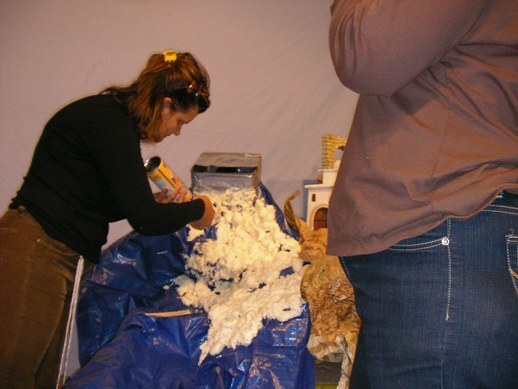

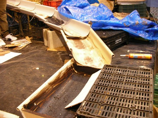

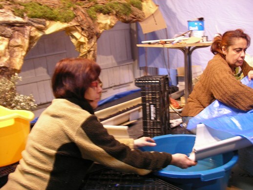

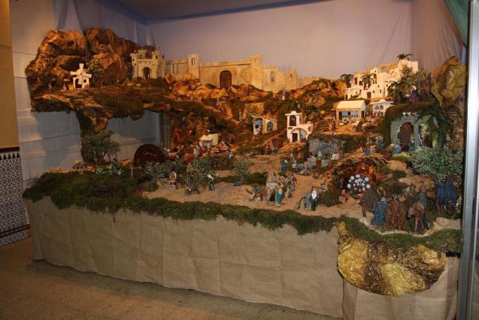

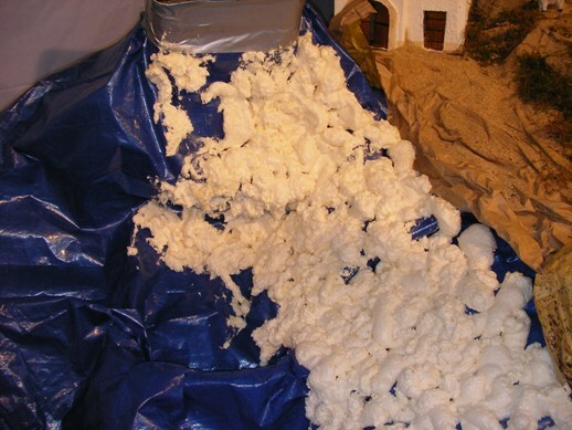

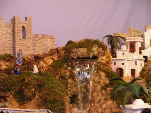

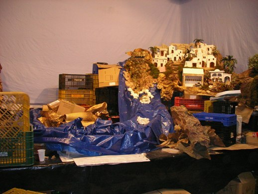

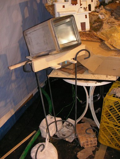

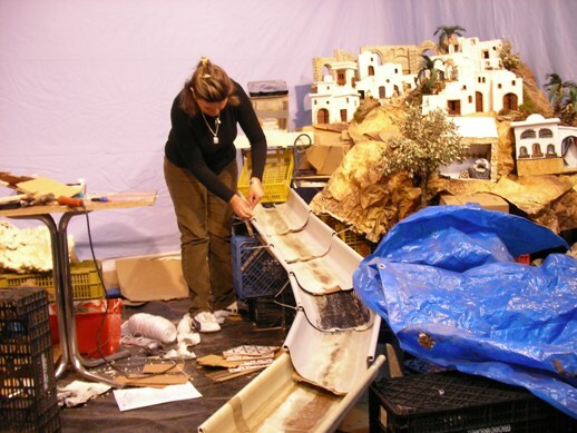

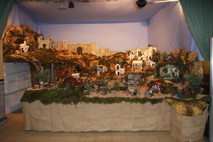

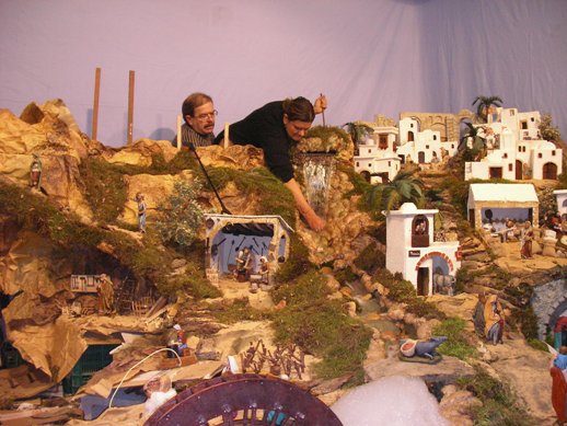

Hola forer@s. Aqui os dejo un video de nuestro belen en el que se ve el rio, os cuento. Tiene unos ocho metros de recorrido y parte en cascada, la anchura del mismo es de 25 , 30cm , con una zona mas amplia donde esta la noria. El material con el que esta hecha es el siguiente:la cascada, es una lata de laton, sujeta en un soporte de metal, en ella insertamos la goma que viene de la bomba del agua, para el cauce usamos un canalon partido en trozos para poder serpentearlo a voluntad, al que cubrimos con dos capas de plastico , para que no fugara. Las piedras de la cascada y las orillas del rio ,estan formadas con espuma de poliuretano y modeladas a la forma precisa.
Pongo fotos del proceso de construccion y pinchando el enlace podeis ver un video del Belen completo donde se aprecia tambien el rio en funcionamiento.

que pedazo de belen hermoso una obra de arte,ami es que todo esto me encanta mirando el video se me pone la piel de gallina en hora buena todo todo precioso muy detallado bueno en pocas palabras una obra de arte un saludo

hola Pilar. La bomba es de achique, da un caudal maximo de seis mil litros por hora y altura manometrica de treinta metros,la compramos en leroy merlin y costo veinticinco euros, esta instalada con una valvula en la salida regulada al 50%. He aclarado la duda? ,si no es asi pregunta y te respondo.

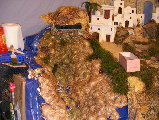

¡Enhorabuena por vuestro belén!, nos dáis mucha envidia pues en el que hacemos para nuestra parroquia no hay manera de conseguir que el río vaya en condiciones y con vuestras fotos nos habéis dado alguna idea nueva. Queríamos preguntaros qué tipo de bomba utilizáis, la nuestra es de una vieja lavadora y cada dos por tres se niega a funcionar, con el consiguiente cabreo del personal... Otra cosa es cómo manipuláis la espuma de poliuretano, nos han dicho que no se puede tocar con las manos, y cúanta cantidad deberíamos comprar teniendo en cuenta que nuestro río medirá alrededor de tres metros. Muchas gracias y que el Niño de Belén os dé salud para seguirlo haciendo. ¡Paz y Bien!
2811
hola asissi, gracias por tus halagos, me encanta que te guste. La bomba es de achique, da un caudal maximo de seis mil litros por hora y altura manometrica de treinta metros, es facil de encontrar la compramos en leroy merlin y costo veinticinco euros, esta instalada con una valvula en la salida regulada al 50%. ,el año anterior teniamos una de lavadora, pero no conseguiamos suficiente caudal, con esta ya ves ...
La cascada como habras visto en las fotos, esta bien protegida al igual que el rio, para evitar perdidas o fugas. la espuma te dire que nosotros gastamos tres botes, tu para tres metros ,con uno te sobra. La espuma es dificil de manipular cuando esta mojada ,pero con un poquillo de maña, mojandola con agua y con un palillo mojado en mistol, se puede conseguir mas o menos lo que quieres, anuque siempre te queda la opcion de cortarla despues, pero el efecto no es el mismo. con los mismos deseos de paz me despido.

y sobre la espuma deciros que no se quien, lo siento no recuerdo,trabajaba la espuma poniendose unos guantes y mojando las manos en agua con lavabajillas

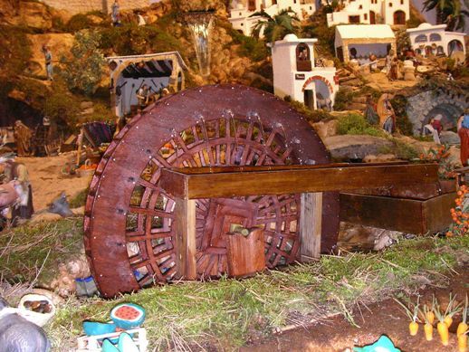

hola Maralex , si te das cuenta en la ultima foto de esta linea,se ve muy bien como el eje de la noria es cuadrado y como esta colocado.

...............Pero................., perdóname, el eje, lo que se dice el eje, es redondo, de no ser así no giraría.
2811
evidentemente los apoyos son redondos para que gire,pero eje se demomina todo el conjunto que atraviesa la noria.

me a gustado mucho, que clase de pintura usas prar pintar el cauce del rio y no se valla con el agua, un saludo
2811
La pintura que lleva es esmalte sintetico, marron, oxido amarillo, verde , blanco y negro, eso si diludo con un poco de aguarras.

HOLA Escariote, si que controlamos el caudal con un grifo de palanca, pero casi nada ,ya que necesitamos casi toso el caudal que tiene, ten en cuenta que el belen es muy grande y el rio ancho.
Las piedras del medio del fondo, son de verdad, para que el agua serpentee y deefecto de movimiento serpenteante, las tiene por fuera encima del plastico y por debajo para que serpentee, lo que hicimos fue pegarlas al plastico mientras este estaba mojado de pintura y con esta misma se sujeto, para que la corriente y la fuerza del agua no las arrastrase.

Hola, tu belén es genial, tiene muchos detalles y tema del agua lo habeis tratado a la perfección. Yo quiero hacerte una pregunta, la salida de la cascada ¿como lo has hecho? el año pasado me atreví a hacer una cascada pero no salia tan uniforme como la tuya.
La noria también esta muy bien, lo que no se es cómo es por dentro para que solo caiga el agua por el chorro cuando está en la parte superior de la noria :S

hola Javier, mira lo que utilizamos es una lata cuadrada, es de frutos secos y tiene mucha capacidad, en la foto primera se ve muy bien como esta puesta para que el agua caiga en cascada. Solo le hemos dado un golpecillo para hacerle un rebaje , pero es la forma de la lata lo que hace que caiga de esa manera.
Le pusimos su propia tapadera cortada para que pudiera salir el agua, asi al estar tapada ,permite cubrir la parte de arriba y ademas tapar la goma que da caudal a la misma.
la noria puedes ver como es por dentro en el paso a paso ,en nueva noria de lola paso a paso, esta todo calculado, no es casualidad el que salga el agua al llegar arriba, si empezase mas abajo cuando llegara ya no habria agua.

Vale, ya me he fijado en lo que dices de la lata de frutos secos. Lo que no entendia era como salía tan perfecta el agua y no chorreaba por el recipiente, pero claro, has puesto justo en la salida de agua el poliuretano y se queda impermeable. He visto en algún sitio que el poliuretano se puede pintar con un spray.

Gracias lola me parece incrieble tu belen esta realmente bien! Lo que me preocupa es que la manipulacion de la espuma seria muy mala en mi no valgo para eso jajaj sobre todo para pintarla... Alguna idea para disimular el canalon???
