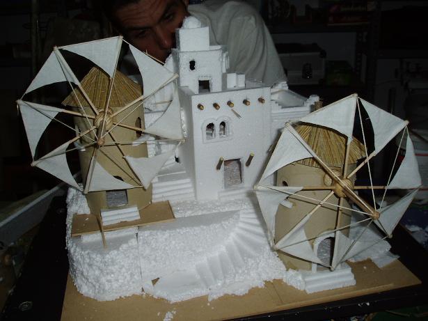

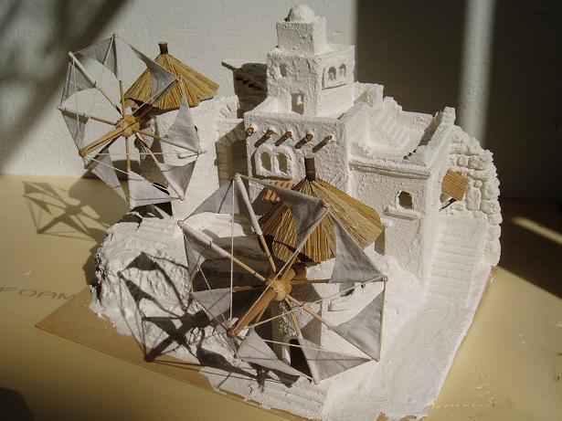

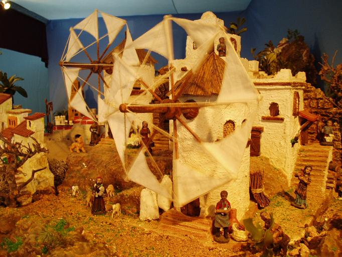

Hola Luquitas, bienvenido al foro.
Yo utilizo tubos de cartón. Los puedes encontrar de distintos diámetros. Para dar el movimiento motores de microondas que giran a bajas revoluciones como ya sabrás. Sólo tienes que conectar de cualquier forma el eje del motor al eje de las aspas. Por lo demás solo te queda ambientarlos con alguna vivienda, alguna luz y aplicar la escayola. Ah¡ el tipo de aspas a gusto del consumidor pues los molinos de viento no existían en aquella época. Espero que te sirvan estas fotos.
JJ
(Imagen 035.jpg)
(Imagen 044.jpg)
(107.jpg)
Adjuntos Imagen 035.jpg (41KB - 168 descargas)
Adjuntos Imagen 044.jpg (46KB - 183 descargas)
Adjuntos 107.jpg (73KB - 189 descargas)
