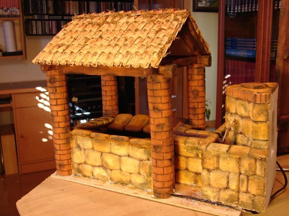

Francisco Martínez presenta un nuevo trabajo para el Belén de este año.
FUENTE - LAVADERO:
Fotos:

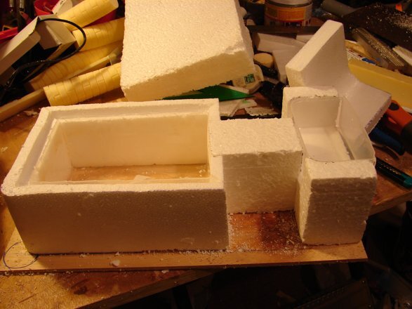

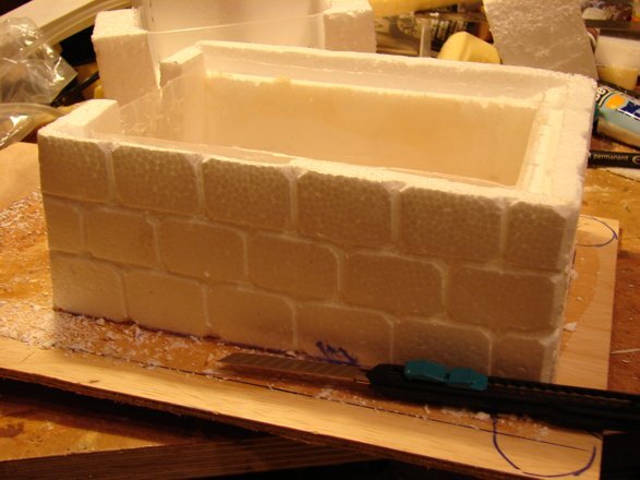

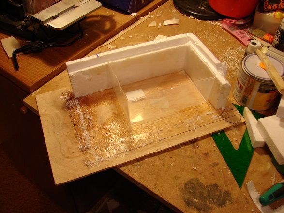

9294 Sobre una tabla montamos una caja plástica para el lavadero

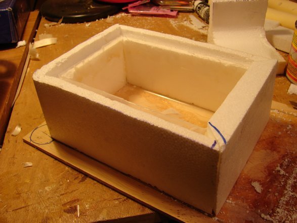

9295 Forramos la caja con porex

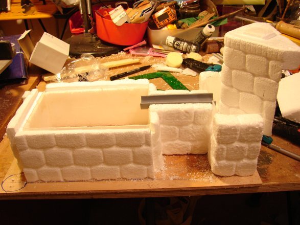

9299 Añadimos nuevas piezas y una pequeña caja plástica para la fuente
9301 Tallamos las piedras exteriores

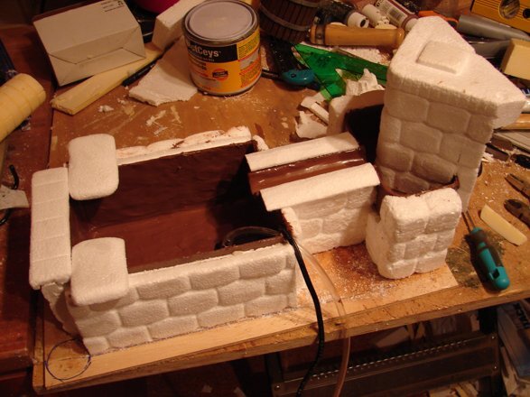

9304 Unimos mediante 1\2 tubo la fuente y el lavadero
9308 Completamos con más piezas y ocultamos la bomba de agua en el interior del lavadero

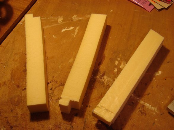

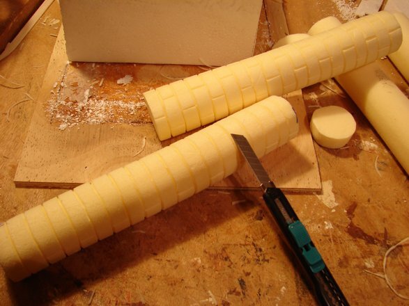

9288 Cortamos las piezas para las columnas
9296 Redondeamos y tallamos las columnas

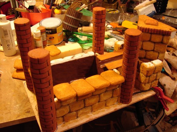

9311 Vamos pintando todo el conjunto

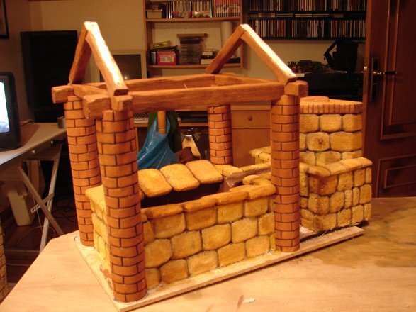

9318 Cortamos y pintamos las vigas de madera

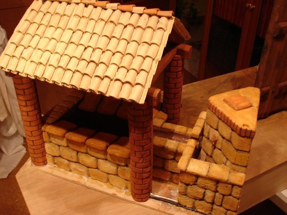

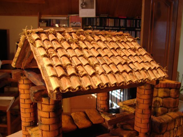

9323 Pegamos las tejas y colocamos el tejado del lavadero

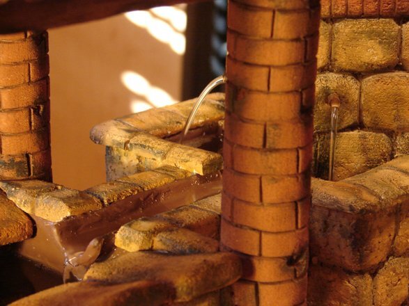

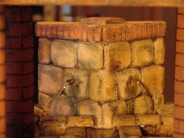

9324 Detalle de la fuente

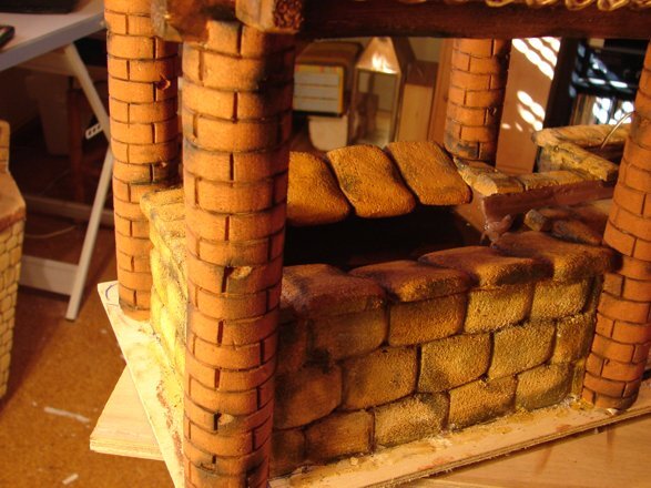

9332 Detalle del abrevadero de animales
9334 Detalle del lavadero
9336 El tejado

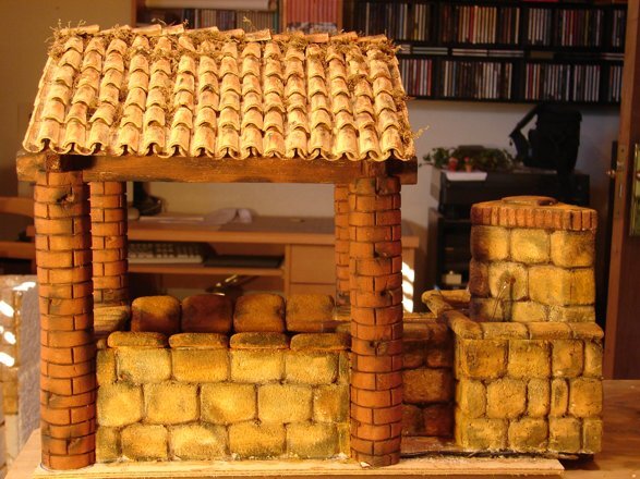

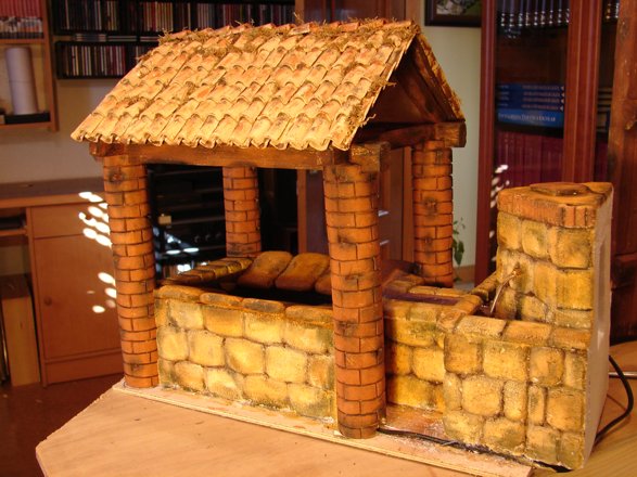

9329 Vista lateral
9330 La obra finalizada

Enhorabuena, un trabajo muy bueno.-
Un saludo.-

30/11/2007 12:20
preciosa fuente, me gusta mucho. ¿ Podrías poner o explicar el mecanismo del agua? Muchas gracias.

30/11/2007 20:11
hOLA COMPAÑERO TENGO UNA DUDA TUS TEJAS SE VEN MUY NATURALES CUAL FUE EL PROCESO PARA HACERLAS O DE UQ ESTAN ECHAS EL AÑO PASDO YOHIZE LAS TEJAS DE POREX PERO NO SE VEN MUY NATURALES QUE DIGAMOS HEHHEE GRACIAS BYE

3/12/2007 15:48
Me gustó muchísimo pero tengo una duda. Tengo claro cómo pasa el agua desde los caños( en donde está el motor) al lavadero. ¿Pero cómo lo hace al revés?
