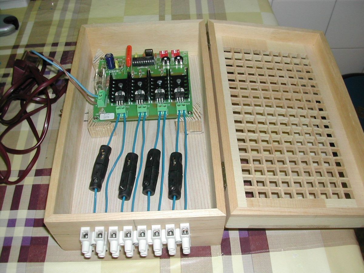

Hola adan:
Mira esta foto que mando yo soy novato en esto, pero me he construido esta caja, de dia, noche, amanecer y anochecer es la
R-16 de Cebek, solo viene la placa lo demás lo he puesto yo, siguiendo las instrucciones que viene con la placa.
(Placa ddda y noche.jpg)
Adjuntos Placa ddda y noche.jpg (173KB - 193 descargas)

Ya te han explicado muy bien de qué van estos aparatos. Tan sólo una cosa: yo no te recomendaría el módulo de CEBEK R-16. Por dos motivos: porque no es de cuatro fases (es dos fases, más dos auxiliares) y porque es malo de solemnidad (no vale lo que cuesta: la iluminación va a saltitos y pega el cante).
