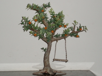

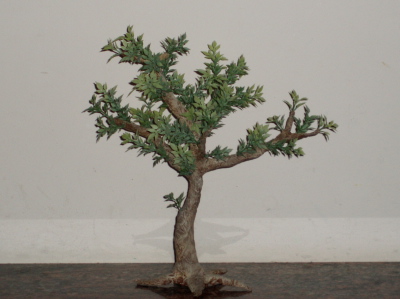

No se si alguien ha puesto ya la forma de hacer el tronco de árboles de papel y alambre. Si es así siento repetirme.
Desde luego la idea del columpio es de Bogú
Advierto que las hojas están sacadas de un ramo de plástico del "todo a 100" pero esta es buena época para encontrar cosas de esas por la cercanía a todos los Santos.
Le he dejado esa especie de patas-raices para que no haya que clavarlo y se tenga por si mismo, luego ya se disimulan en el terreno.
 De momento pongo la explicación y las fotos finales y ya añadiré las del proceso.
Materiales:
Papel de cocina, servilletas de papel o papel higiénico.
Cola blanca
Alambre
Celo, cinta de carrocero...
Pincel o brocha
Tenaza y punzón.
Pintura marrón, gris, ocre
Hojas o ramitas de una planta de plástico.
Realización:
Enrollamos unos 10 trozos de alambre de unos   cm. dejando un trozo sin enroscar para formar las "raices"
Con estas alambres formamos la estructura del tronco y las ramas.
Forramos los alambres con papel de cocina, servilletas de papel o papel higienico sujeto con celo o lo que querais, para engrosar como queramos la estructura.
Untamos con cola trozos de papel y los vamos pegando al tronco con una brocha dejando que la textura sea arrugada, forramos con papel encolado toda la estructura.
Cuando seque bien lo pintamos con un color de base marrón, después he dado diferentes veladuras con el pincel seco en gris, ocre y marfil hasta conseguir un tono que nos guste.
Las ramas como he dicho son de una planta de plástico, para colocarlas he hecho agujeros en el tronco con un punzón y he colocado en ellos ramitas de distintos tamaños pegadas con loctite.
En cuanto a las naranjas son bolitas de plastilina pinchadas con el cepillo de alambre que he pegado con silicona después de secas.
Recomiendo antes de hacer el arbol buscar una foto de un naranjo u olivo, según sea el caso para copiar la disposición de las ramas y conseguir mayor realismo. Eso es algo que yo no he hecho, a la vista está.
