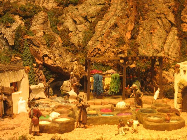

Comienzo yo poniendo una foto DEL BELEN DE MANUEL MELLADO (no mio en ningun caso), que esta en su album del foro, en su Belen 2005/06.
Gracias a todos de antemano.
(Tintoreros.jpg)

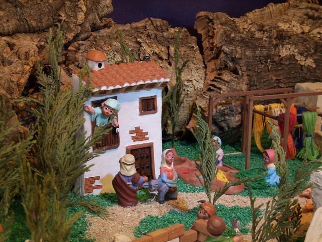

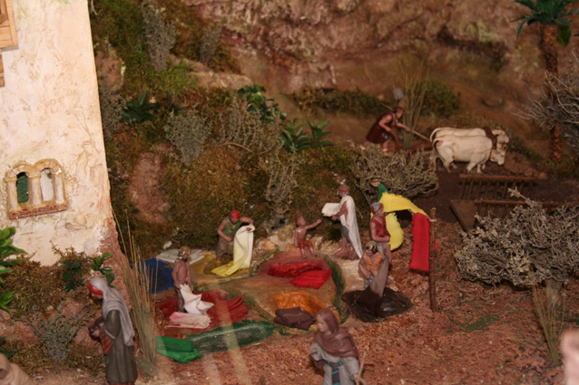

Aqui tienes dos foticos más de tintoreros.
Besotes.
(tintorerosguay.jpg)
(lavanderatintes.jpg)
Adjuntos tintorerosguay.jpg (96KB - 206 descargas)
Adjuntos lavanderatintes.jpg (115KB - 194 descargas)

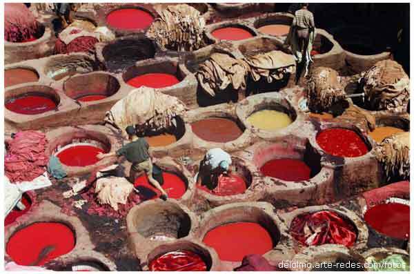

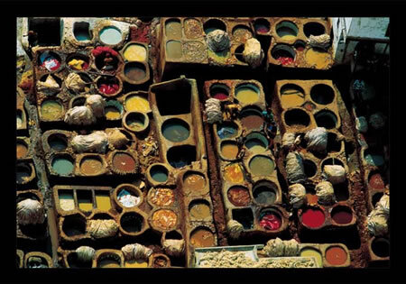

Te pongo otra fotico más... esta vez de tintoreros reales.
Como información te cuento que en Marrakech existe un barrio al que llaman de los tintoreros... Souk des Teinturiers... de donde es la foto... como ves siguen utilizando las fórmulas ancestrales.
Sabes que yo too quise hacer una escena de tintoreros en mi Belén 2006... pero se quedo en agua de borrajas... este año tampoco toca porque tengo otros planes... para mi Belén... quizás para el 2008.
