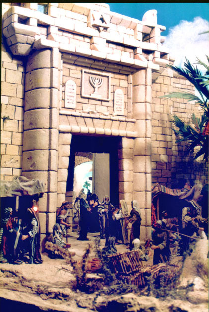

Mira Pedro,te pongo una muestra de lo que se puede hacer con el "pores" que se encuentra en los contenedores,son cajas de electrodomesticos,su precio, cero,y es mas sus formas caprichosas a veces te inspiran para hacer lo que no terminaba de cuajar en tu mente,asi logre hacer la entrada a Jerusalen para la presentacion en el templo,sigo diciendo que hoy la haria mejor,saludos.

275
Tandil, Argentina
20/2/2007 20:02
zambrana, felicitaciones por esa entrada, es realmente muy buena.
