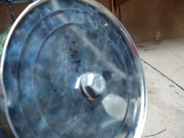

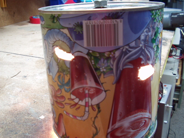

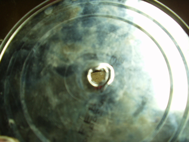

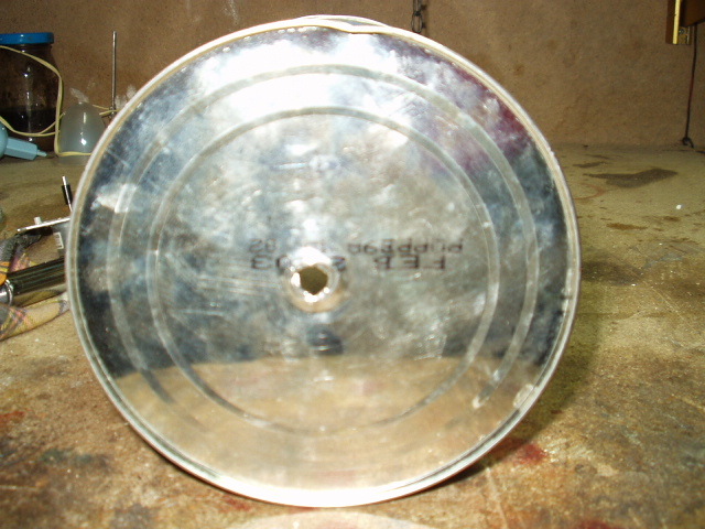

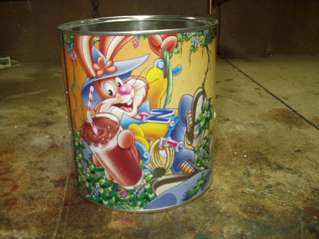

1. Para hacer las nubes, lo primero que he hecho ha sido coger una lata de Nesquik (foto 1), y hacerle un agujero en el centro de la base de la lata como se ve en las fotos 2 y 3.

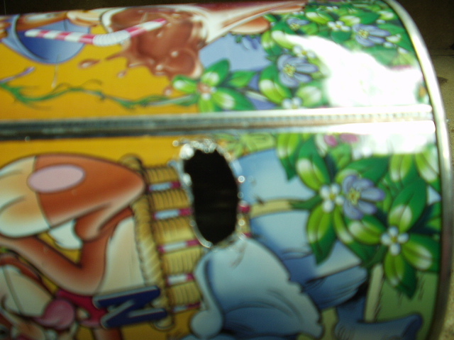

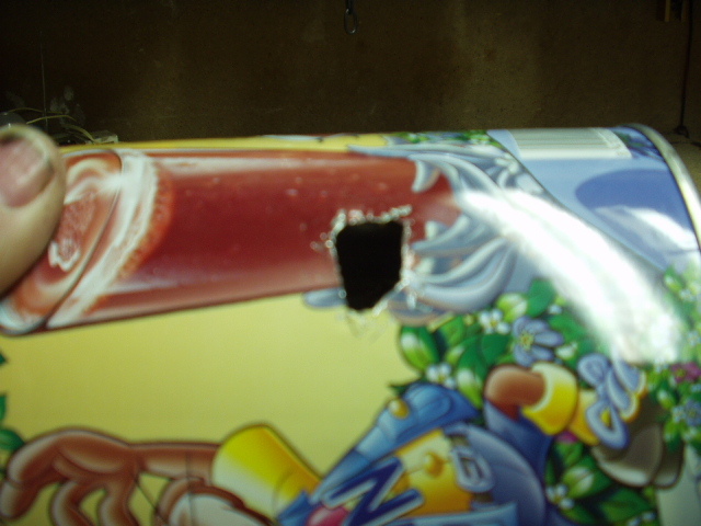

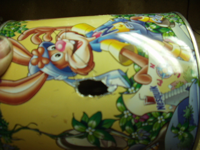

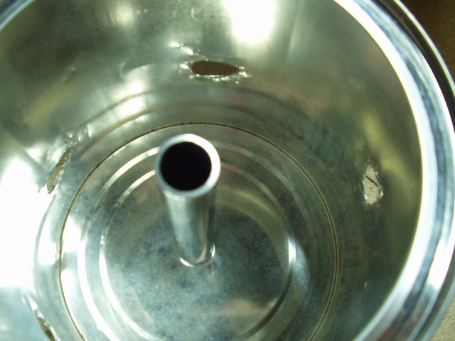

2. A los lados de la base, le he hecho distintos agujeros de varios tamaños, que serán las nubes una vez esté el mecanismo acabado (fotos 4, 5 y 6).

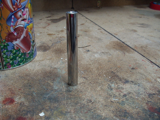

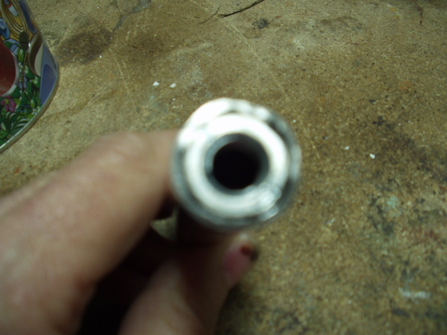

3. Por otro lado, cogeremos un tubo al menos del tamaño de la lata (foto 7), en mi caso es de la barra de una cortina. A este tubo, le pegaremos una tuerca.
4. Introducimos el tubo en la lata, de forma que la tuerca que hemos pegado al tubo, pase a través del agujero de la base de la lata. Después, colocamos un tornillo en la tuerca para que el tubo y la lata forma un bloque, (fotos 8, 9). La foto 10 muestra la lata por dentro.
5. El motor que he usado es el del programador de una lavadora (para los que no hayan puesto nunca una lavadora es esa ruletita con números que gira lentamente conforme avanza el programa de lavado). Pues bien, lo cogí de una lavadora vieja, y no necesita ningún tipo de adaptación, tan solo dejarlo como se ve en la foto.
6. Junto al motor, colocaremos un casquillo y su correspondiente bombilla. Todo el conjunto de motor y bombilla se ve en la foto 11.
7. Ya solo queda colocar la lata con el tubo sobre el motor, unido a éste por el tubo que se encajará, al ser hueco, en el eje del motor del programador (parte blanca que se ve en la foto 11). Encendemos la bombilla, y, al girar el motor lentamente, también lo hará la lata que colocada tras el cielo a la distancia apropiada según el tamaño que queramos de las nubes y el cielo, hará que la luz que sale de la lata por los agujeros, se vean en el cielo pareciendo nubes en movimiento.
Espero que os sea de ayuda.

Eres un fenomeno Curromarchena, pero te recomendaría hicieras los agujeros menos redondos, algo mas alargados y verás el efecto mejor. No se si lo has interpretado bien mi explicación o es que ya lo sabias hacer tu, pero esta perfecto. Ahora cada uno que lo haga como considere mejor y lo vaya mejorando
14700 Palma del Rio CORDOBA
10/3/2006 23:11
hola arturo
ya se que las rajas algo mas estrechas irian mejor pero esto lo he hecho esta tarde en un ratillo porque la lata que tenia mejor hecha no se donde esta qreo que cuando desmonte el belen el año que puse el artefacto tire la lata y guarde el motor solamente
saludos
