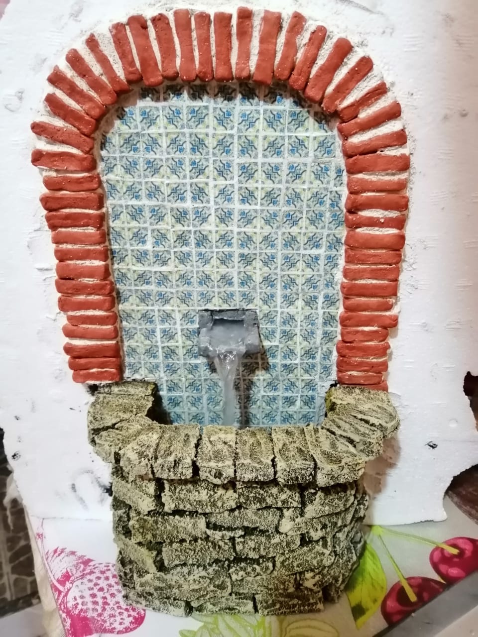

SALUDOS A TODOS DESDE MEXICO. hace unas semanas remodele una fuente que tenia de hace algunos años, pero no me gusta como quedo la parte de abajo, la que simula ser de piedra. tiene una BASE NEGRA, y a pincel seco le aplique primero una capa de CAFE y luego OCRE hasta el resutado final. pero siento que no combina. ALGUN CONSEJO DE COLOR PARA MEJORAR LA APARIENCIA GRACIAS.

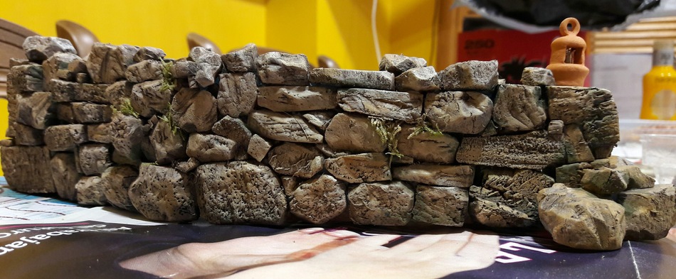

Hola Cesar, para aclararlo tendrías que darle al conjunto una base de blanco para después pasar a colores ocres y tierra...de todas formas hay muchos y buenos posts e hilos con buenos consejos, hasta para modificar el muro de piedra...
aquí el enlace con estos de una manera sencilla y eficaz del belén 2019 de Luispo:
QUOTE]LUISPO - 30/1/2020 19:28
felorz17 - 29/1/2020 13:17
LUISPO - 10/1/2020 11:23
Me queda explicar los muros y la iluminación porque el agua es tan simple como usar silicona transparente.
Espero que os sirva.
Ya lo creo, muy buenas estas clases express!...mgracias! y saludos.

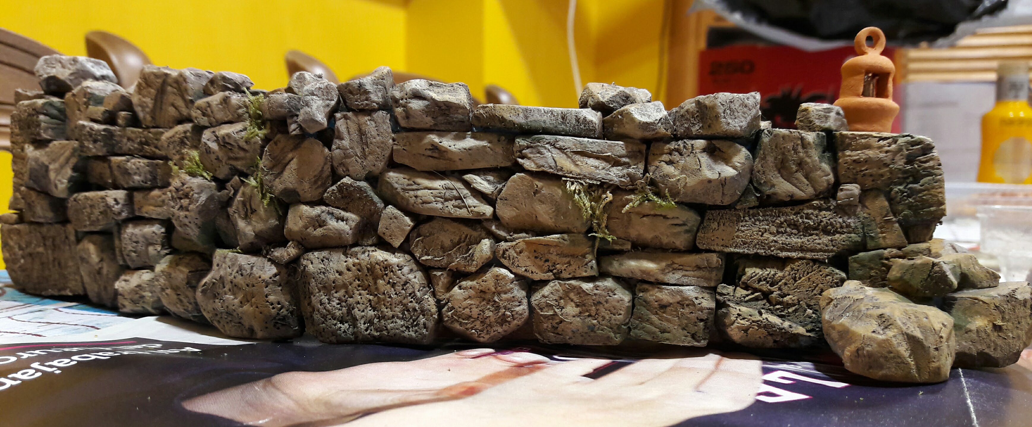

Ahí va un apunte de como hago los muros. Las piedras talladas las pego sobre una base de porex de bolitas con cola de carpintero, una vez pegadas las voy golpeando suavemente con una piedra y con un cepillo de púas para crear irregularidades y pequeños agujeros.
Lo pinto con los mismos pigmentos que mencioné antes, primero un fondo oscuro y luego sucesivas capas con pincel seco en tonos cada vez más claros, por último, matizo y fundo con acuarelas.
https://foro.belenismo.net/forums/thread-view.asp?tid=38281&start=26...
Hay muchos mas, tienes que rebuscar por el foro (de Emilio M.):
https://foro.belenismo.net/forums/thread-view.asp?tid=5894&posts=52&...
Modificado por felorz17 12/3/2020 21:00
