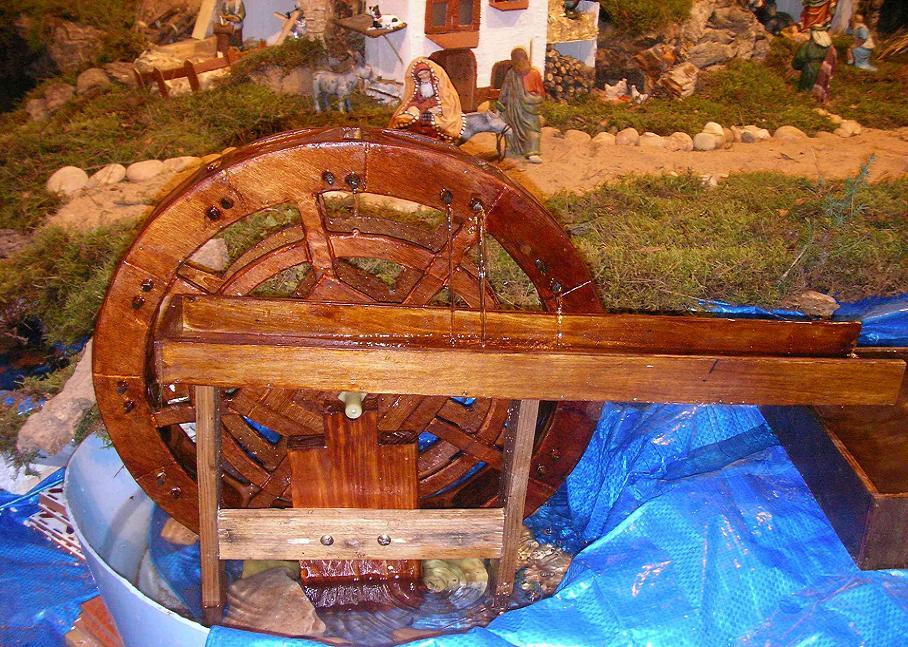

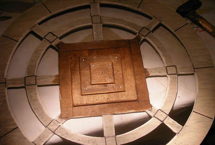

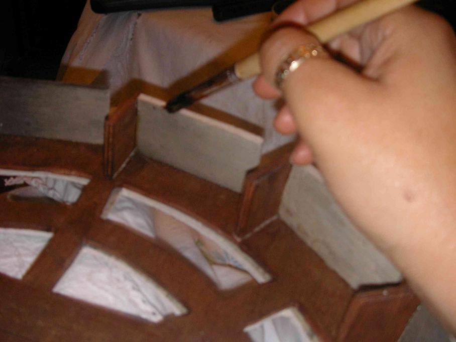

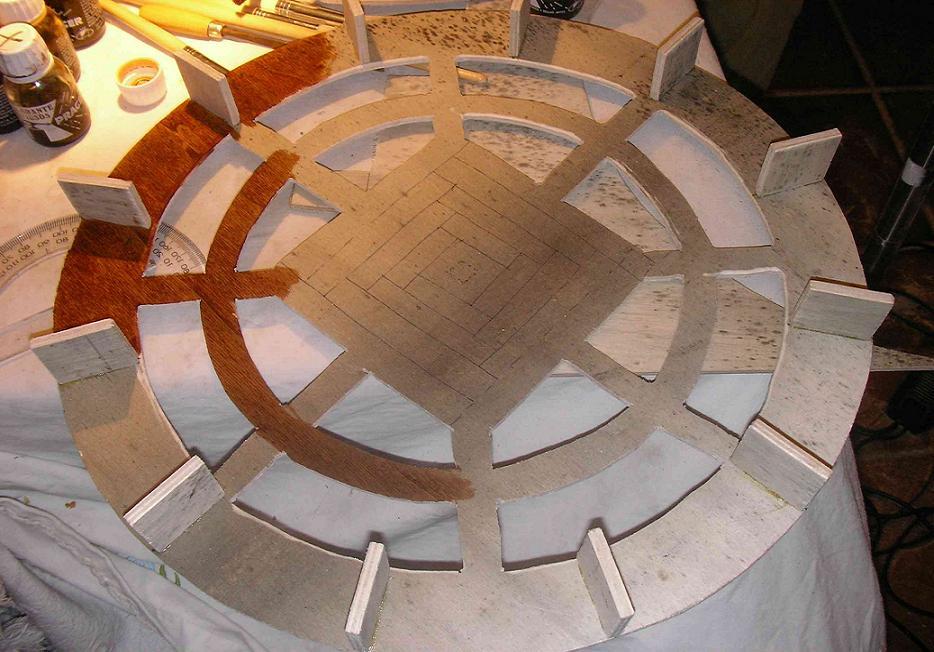

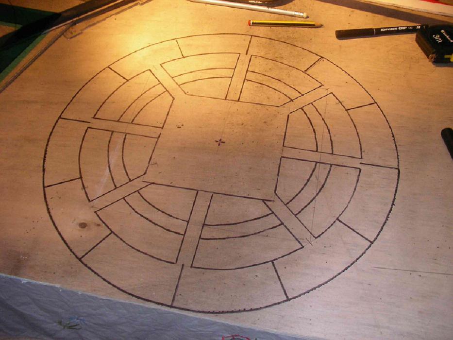

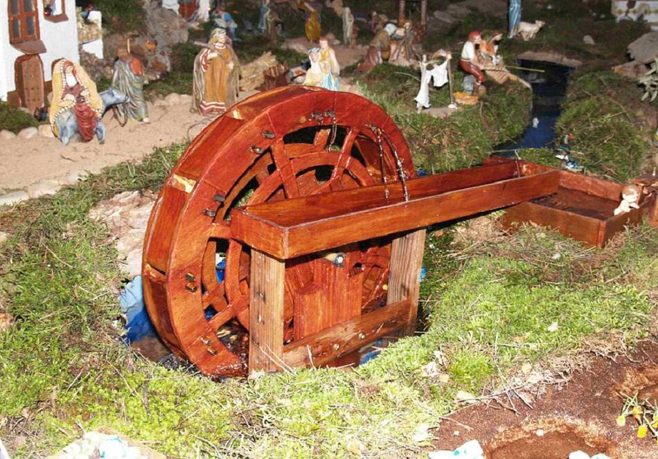

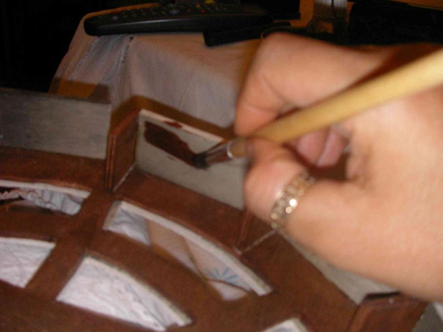

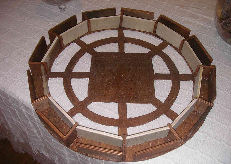

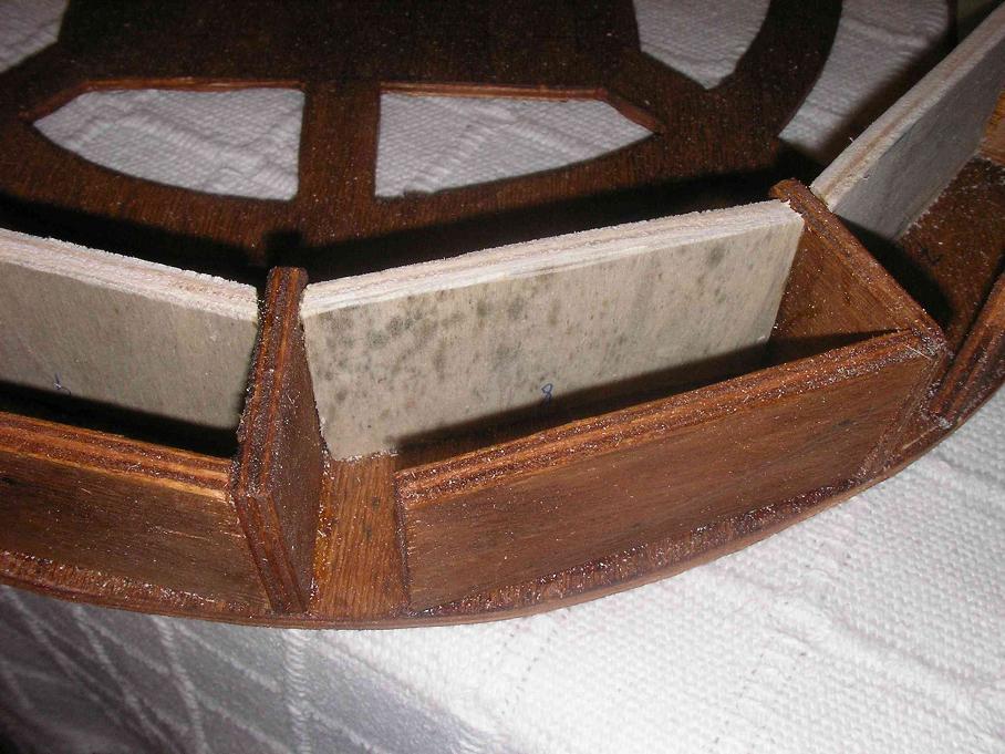

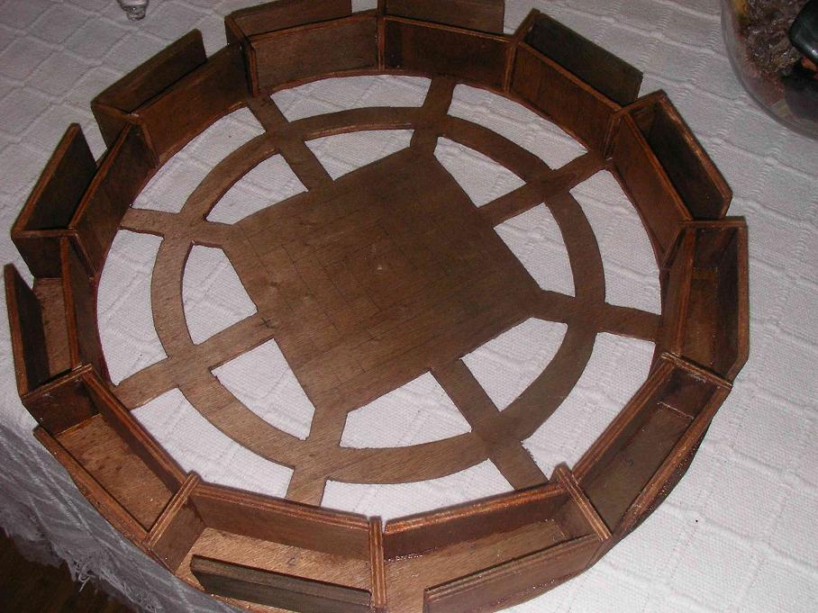

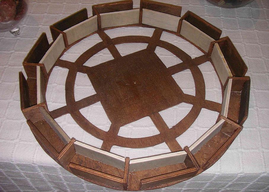

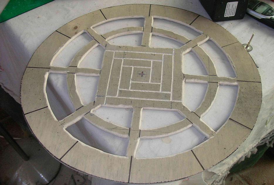

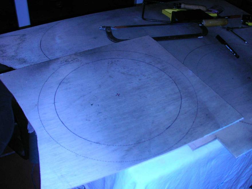

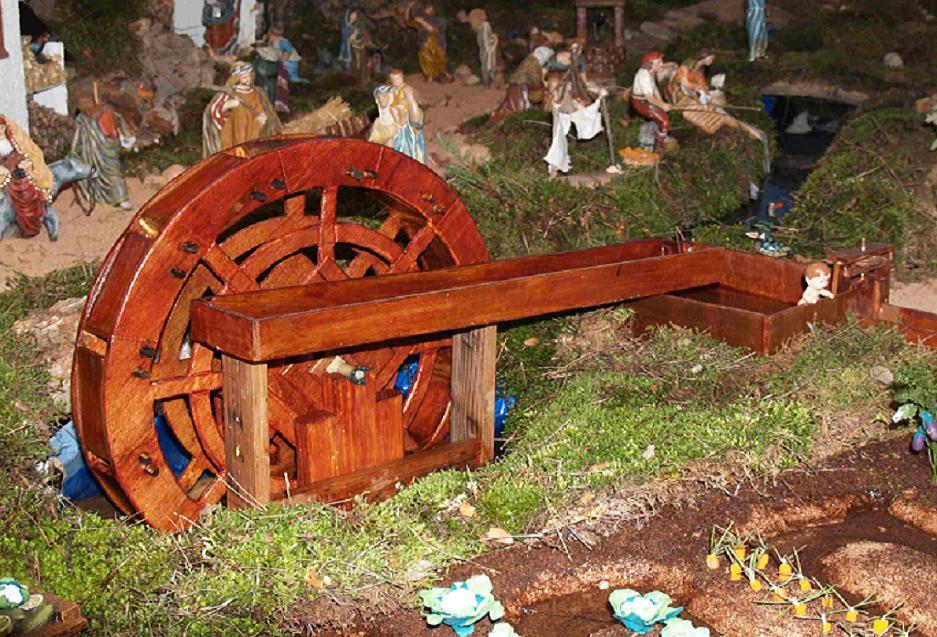

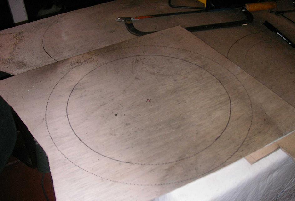

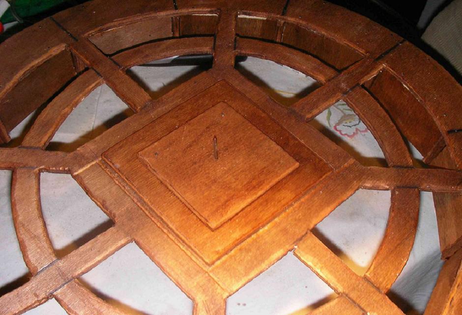

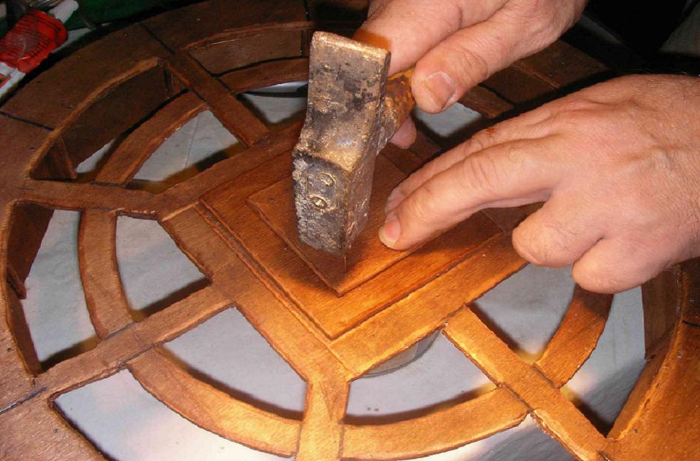

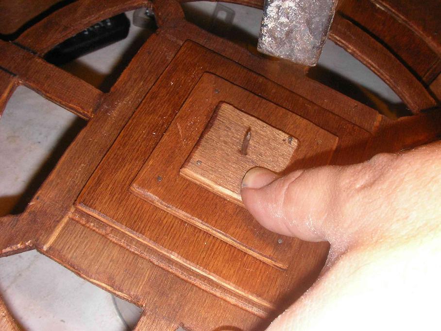

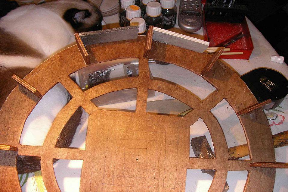

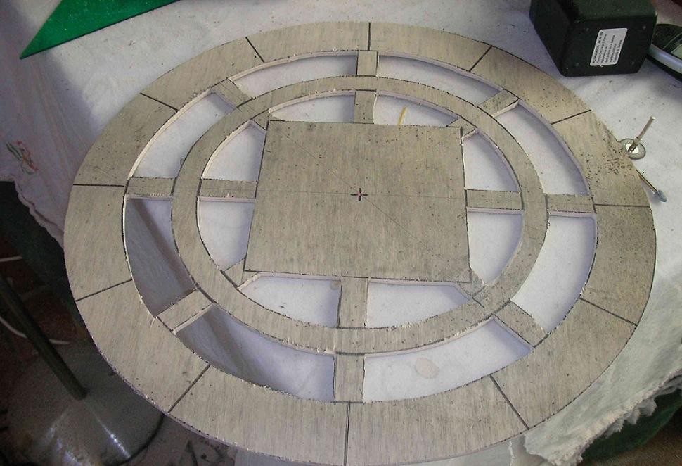

Hola Foreros/as, como os prometí ya tenemos noria y os la pongo para que veais como la hemos elaborado.
El proceso es un poquito largo pero merece la pena.
Se mueve mandado por un motor de microondas , vierte el agua a una alberca, esta a un canal y él mismo riega los huertos ,por falta de espacio y porque ofrecia mucha resistencia no le hemos puesto las aspas como seria lo mormal en una noria real, espero que os guste.
Ya os mandaré el paso a paso del montaje del belen y una vista completa de todo.
Besazos.

Chicos/as espero que os guste, si teneis alguna duda decidmelo y os contesto volando.

.- Muy Bonita La Noria, estupenda, pero estaba pensando lo mismo que pedro, sin coerencia con lo que es la funcion de una noria.

bueno es evidente que faltan las aspas pero no teniamos profundidad para hacerlas,hemos pensado que lo realmente importante es que sacara agua y que regara los campos y lo hemos conseguido y no ha sido nada facil podeis creerme, para el año que viene queremos que se mueva por si sola ya veremos, besosssssssssssssssssssssss

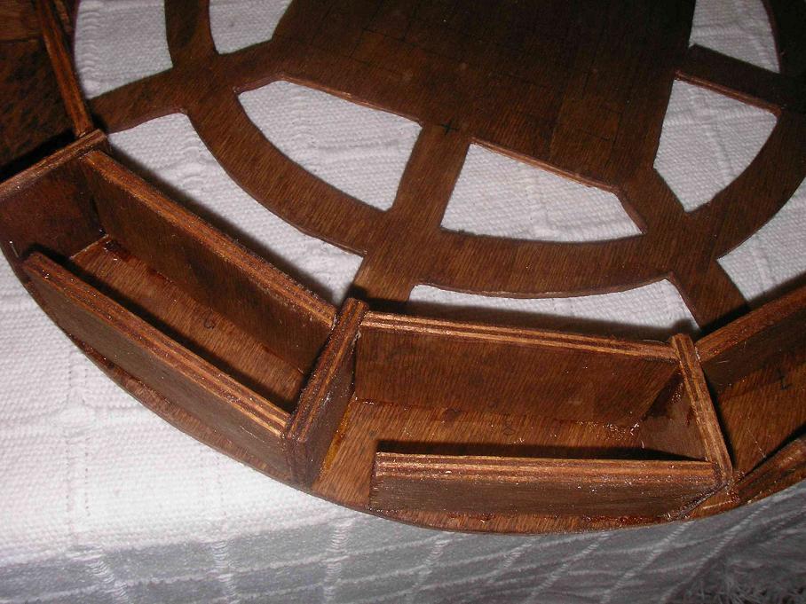

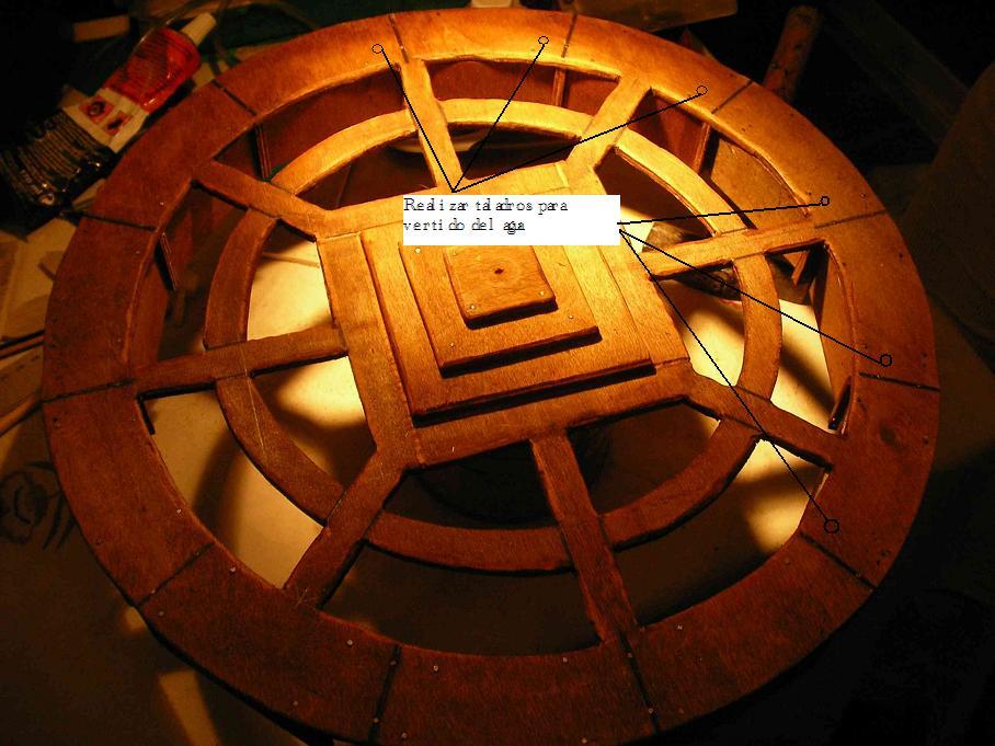

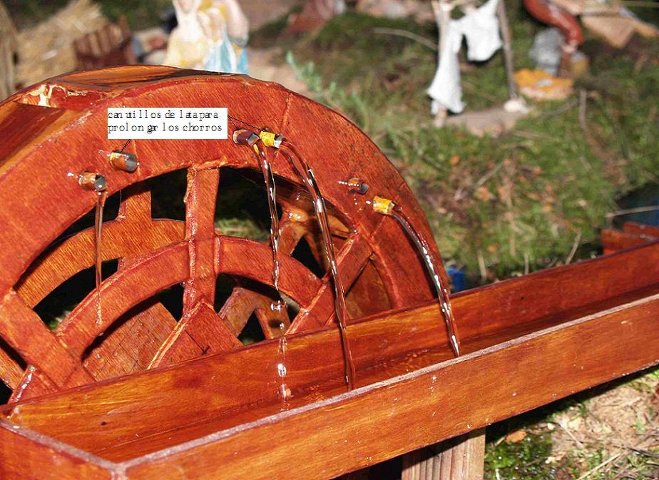

La COHERENCIA en este caso para que parezca real, la da la imaginación que es un factor muy importante en los Belenes.
Hubiese sido tan simple como prolongar los travesaños radiales de los cajones extractores para que se simulen las aspas, pero la profundidad del arroyo en este caso no dejaba cargar lo suficiente de agua los mismos.
En las multiples pruebas realizadas, este aspecto tuvo que ser modificado para primar el efecto de la extracción y expulsión del agua por el lateral, cosa que con tan poca columna de agua fue casi imposible.
Por eso los cajones tienen que tener al menos estas dimensiones, si no el agua sale muy pegada a la pared y por eso hubo que colocar los canutillos prolongadores.
El proyecto siguiente está en marcha y consistirá en disimular un chorro continuo proveniente de una bomba, sobre las aspas pero como siempre se admiten sugerencias e ideas, aunque nosotros seguimos con nuestra imaginación para en lo posible conseguir los efectos mas coherentes posibles.

¡Ah se me olvidó en el post anterior! La funcion primordial de una Noria es sacar agua, por lo que si que esta es coherente con esa función.
Un saludo a todos y gracias por vuestras aportaciones.
2811
relatas a la perfeccion el porque de hacerla de esta manera,no es igual trabajar con grandes caudales que con lo que trabajamos.

Has utilizado algún barniz especial para que no se te hinche la madera?
Seguro que el año que viene, con más tiempo, que es lo que a todos nos falta, la acabais de bordar. Creo que ya habreis tenido bastante con que este año funcionara, que no es poco. Mis enhorabuenas por la realización!
Saludos!
2811
hola Sergio, le hemos dado primero colorante multiusos y despues tapaporos para madera de la marca maxi,es un protector de fondo,ha estado en prueva un trozo de madera durante un mes sumerjido en agua y no se ha alterado,saludossssss

Lola enhorabuena por la noria y el paso a paso. ¿Me podrías decir las medidas que tiene aproximadamente?

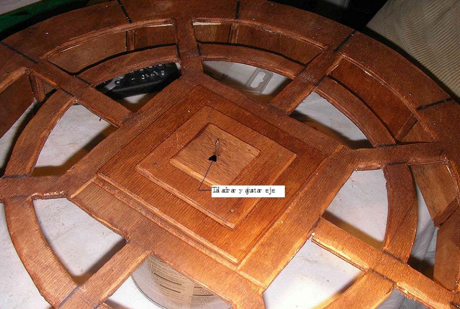

hola pinzon, encantada te doy la informacion,tiene 40 centimetros de diametro y 4 de grosor en las fotos falta la del eje y su hueco, cuando la desmontemos pondremos las fotos, un besote

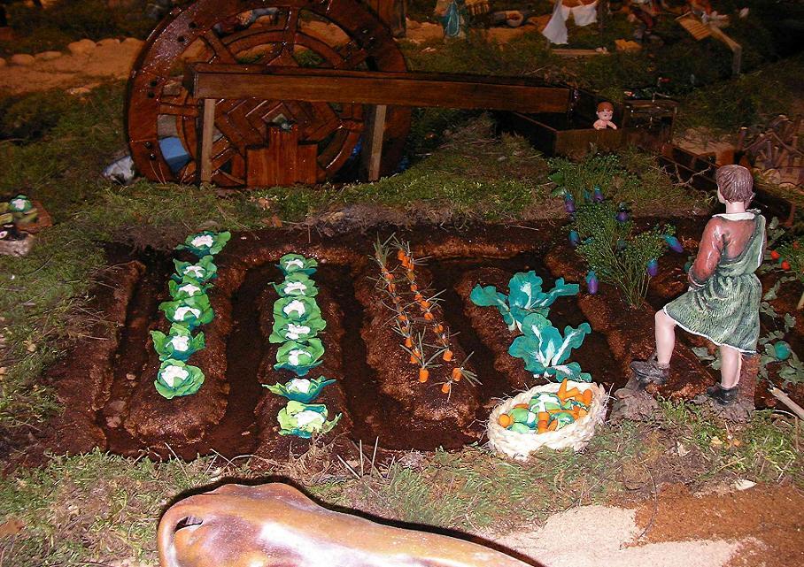

Hola Ilicitano, despues de varias pruebas con resultados dispares, llegamos a la solución siguiente: Se hizo una bandeja de chapa galvanizada con los bordes de 25 mm de altura y con varias guias para los zurcos de tierra. Con pegoland (cemento-cola) hemos hecho una pasta espesa ala que hemos añadido tinte marron oscuro
Seguidamente hemos hecho con esto, los zurcos de tierra sobre las guias para que no se desplacen y tambien los bordes de la zona de huerto ( bordes de la bandeja).
Con la pasta aún humeda se espolvorea con serrin y se presiona ligeramente para que se quede pegado.
El fondo del zurco se pinta previamente, con pintura esmalte sintetica, color marron e igualmente se espolvorea con serrin cuando aún esta humeda para que se quede pegado.
Se decora con musgo los bordes y se plantan las hortalizas cuando la pasta está aún tierna. Posteriormente se deja secar un dia y ya se puede regar.
La bandeja tiene un drenaje para desaguar el agua hacia el rio de nuevo, que tambien se disimula.
Espero haberte servido de ayuda.
Si tienes alguna otra duda estoy encantada de resolverla.
