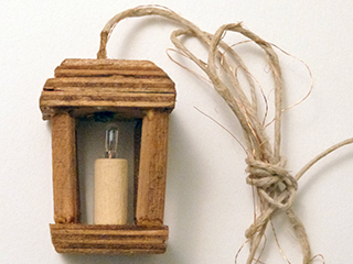

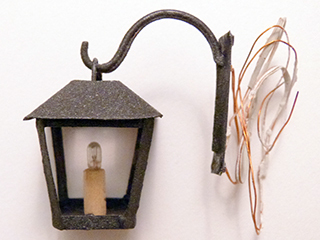

Durante la noche, la iluminación del interior deberá imitar lo más fielmente posible la iluminación nocturna interior de la época del nacimiento de Jesús, que  provenía principalmente de luminarias tales como velas, antorchas y/o lámparas de aceite.
Es muy común que los belenistas simulen las luces de interior con neones que parpadean, con los que confeccionan velones, faroles, lámparas de aceite y antorchas muy atractivas, pero que no iluminan la escena.
Yo personalmente recomiendo usar para estas luminarias, bombillitas incandescentes miniatura de 12V de las que se usaban como indicadores en los salpicaderos de los coches y que se siguen utilizando en las casas de muñecas para conseguir una iluminación interior muy realista. Estas bombillitas son totalmente compatibles con los controladores para luces LED.
Yo las suelo incorporar en faroles o lámparas de aceite ya que proporcionan una luz de tonalidad anaranjada/rojiza, muy apropiada para esta aplicación. El “problema” es que estas luces no parpadean, pero esto se puede solventar usando mi sistema de iluminación basado en mi software “Beltrónic Expert DMX” que genera este efecto de una forma muy realista, o un controlador de los existentes en el mercado que también genere este efecto.
Las fotos muestran dos faroles diferentes contruidos incluyendo como luminaria una bombillita incandescente miniatura de 12V.
