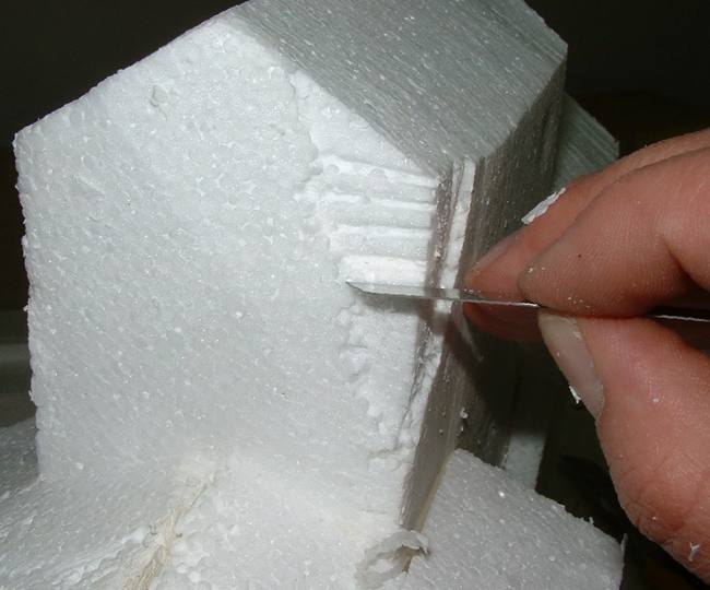

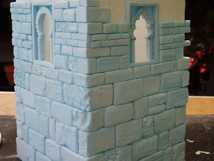

También puedes rebajar el corcho y en el desconchón simulas las piedras o ladrillos que quedan al descubierto pegando las piezas. Se consigue un buen realismo.
JJ

PAMPLONA
http://www.alcaiceria.com/alcaiceria/pags/bel/belenes_frames.htm      un poco tarde pero tenia que estar,esta página te ayudara     Pincha en tecnicas de construccion y luego,en tallado de superficie

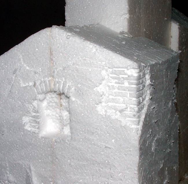

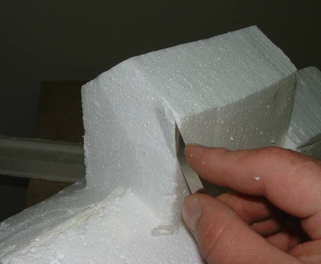

PAMPLONA
otro mas
