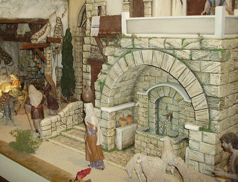

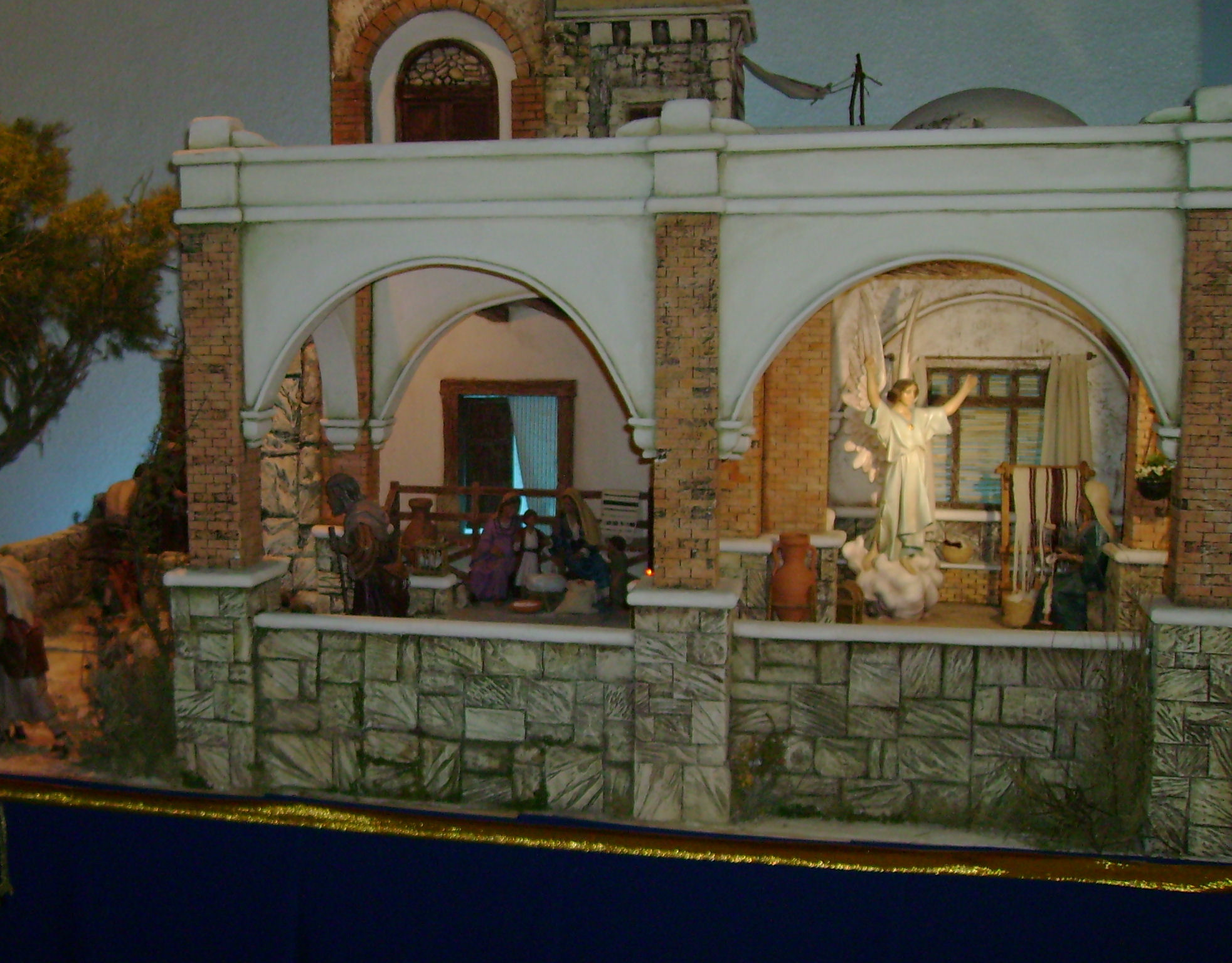

Repasando fotos que tenía guardadas, para matar un poco el tiempo, he vuelto a ver una carpeta con fotos de los magníficos belenes que siempre hacen en Villena.
He reparado en la forma tan peculiar que tienen allí de hacer las piedras para revestimiento de las construcciones, como si fuera mampostería trabajada.
Está claro (bueno, eso supongo) que trabajan las piezas de una en una, pero alguien sabe como imitan esa textura o mejor dicho, ese grabado? Es con soldador, con algún tipo de cepilo de alambre, con otra técnica...?
Si algún compañero de la Asociación de Villena lo lee, le agradececería la respuesta.

Me parece que con una brocha o pincel con muy pero muy poco solvente le dan unas pasadas para poder obtener esa textura

Se hacen con un soldador de punta fina y las manos del gran maestro Pedro
851
Jumilla - Murcia
Muchas Gracias. Desde luego, un gran maestro
Yo se lo preguntaría a Torresol , esa es mi modesta opinión ,nadie te va a informar mejor,creo
