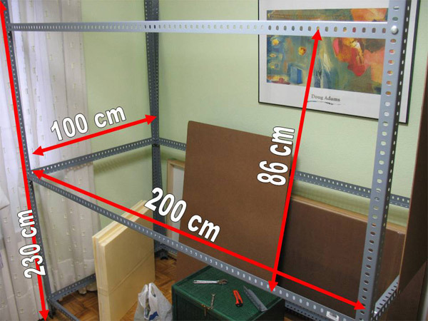

Por fin este año me  he decidido a montar algo mas grande y como siempre quise.
Este año como muestro en la foto voy hacer un diorama ,despues de tiempo de convencer
a mi mujer este año si .
Hoy he comenzado el montaje ,primero la estructura que luego ira forrada con tables
luego fabricare el suelo de apoyo y el cielo para atras con tables flexible.
El cielo es lo que mas me preocupa hacer , lo hare en media circunferencia
y morira en la envocadura , quiero si puede ser sugerencias sobre este tema.
Y tambien el tipo de luz que tengo que poner para evitar las sombras sobre el cielo.
                               Saludos y gracias

Te felicito Galtxa, seguro que conociendo tu técnica te sale una maravilla, tara el cielo te recomiendo una chapa de dm de 3 mm a la que puedes curvar muchísimo sin que se rompa. Yo el año pasado puse ocumen y al curvar se me rajó un pelín.De la iluminación hablamos cuando quieras. Suerte y al toro.

soy muy novato en esto para dar consejos, pero creo que lo primero seria saber mas o menos que distribucion tienes pensada de las figuras, me explico, donde va el pueblo, donde el pesebre, rio, etc.
yo tengo mas o menos la mitad de espacio que tu (217 de largo por 45 de fondo, la altura de momento no hay problema ). y he pensado, si me da tiempo, ponerle, para mi distribucion, tres embocaduras o ventanas como se llamen, una en el lateral y un doble arco en el centro.
si puedo pondre un croquis con la distribucion que tengo pensada, a ver si te sirve
un saludo y por favor, como dice Oriente, ves haciendo un paso a paso, que los haces estupendos y nos ayudan muchisimo mas de lo que te pueda parecer a los novatos.

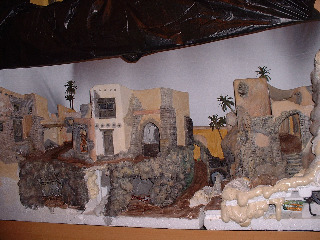

Hola, yo llevo tiempo montando una estructura como esa. El cielo lo grapo en la parte alto a un listón de madera, igual en la parte baja donde tensas la tela.
Empieza a grapar desde el centro hacia un lado y luego desde el centro hacia el otro lado, lo mismo en la parte baja y tensando según la nesecidad. Tipo de tela punto razo del tono que mas te guste en color azul,gris, blanco etc. detras de la tela yo personalmente también grapo Plastico de color negro de los sacos grandes de basura abierto para eliminar cualquier transparencia de la tela. para muestra consulta este enlace

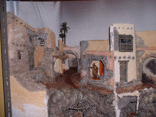

5/11/2006 15:43
Hola, enhorabuen por el trabjo que has hecho me e quedado impresionado con las casas que has hecho, em gustaria saber que materiales has usadoy como has conseguido esas tonalidades que me han gustado mucho, un abrazo.

   Glatxa, yo el año pasado hice un proyecto muy parecido media 2x2 mts y utilicé dm (como bién te dice Oriente) de 3mmm y quedó estupendo
   Hay un pero y es que la medida máxima del tablero de dm, son 244cm por lo que al curvarle, en uno de los lados no te llegará hasta la embocadura por lo que te recomiendo que en ese lado del diorama, no se vea el horizonte para no tener que mostrar el cielo.
Pienso que empalmar dos tableros no seria buena idea pues se apreciaria la línea de unión.Puedes ver el resultado de lo que te digo en mi album de 2005 en el que se aprecia el cielo con una ciudad en lejania en el lado izdo,mientras que en el derecho, he puesto una zona de interior pues no me llegaba el tablex y por otra parte creo que le daba más profundidad.
    El azul de cielo es de la marca "Melón Melin"el llamado azul Cantábrico.
    De cualquier modo,creo que tu mayor logro de este año,ha sido sin duda el convencer a tu mujer de que te deje montarlo de esa forma.Hay que ver lo que tenemos que sufrir algunos para poder poner el Nacimiento, o una discusón o cambiar totalmente el proyecto, seguiremos sufriendo.....
  Y aprovecho para comentar algo que hace tiempo queria decir y es que yo utilizo mucho el cartón (recogido por supuesto de las basuras poniendo en práctica nuestra faceta de traperos) y con el tapo los lados del diorama,ya que se pinta perfectamente,es mucho más facil de manejar y por supuesto más barato.(también se aprecia en las fotos del album)
