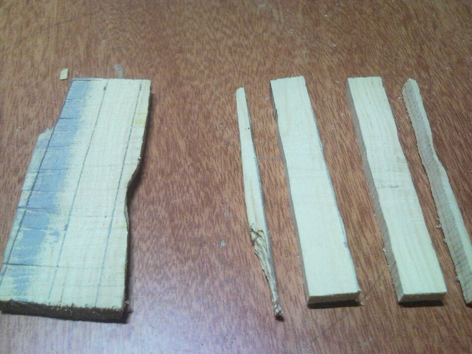

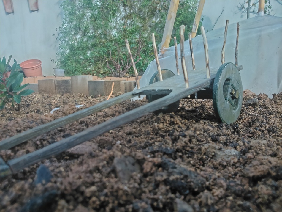

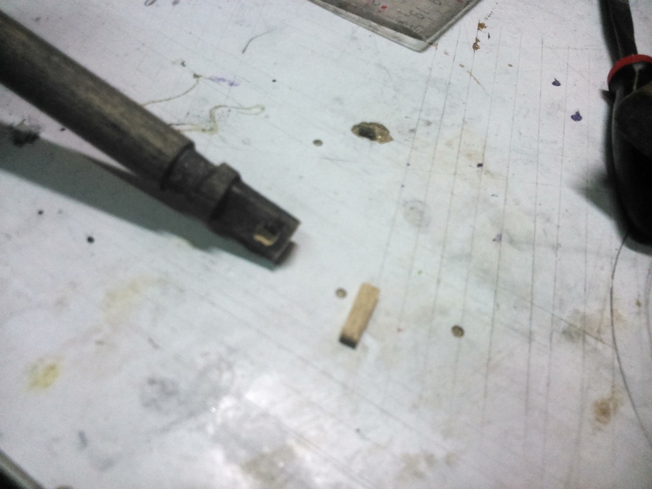

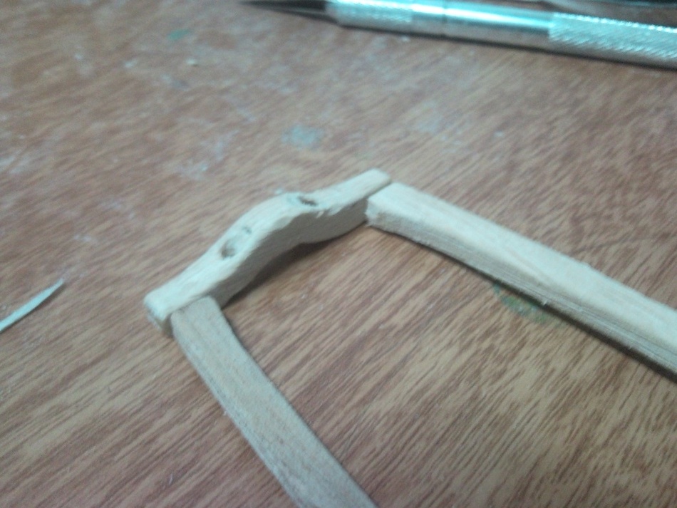

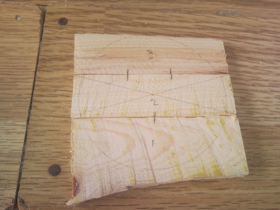

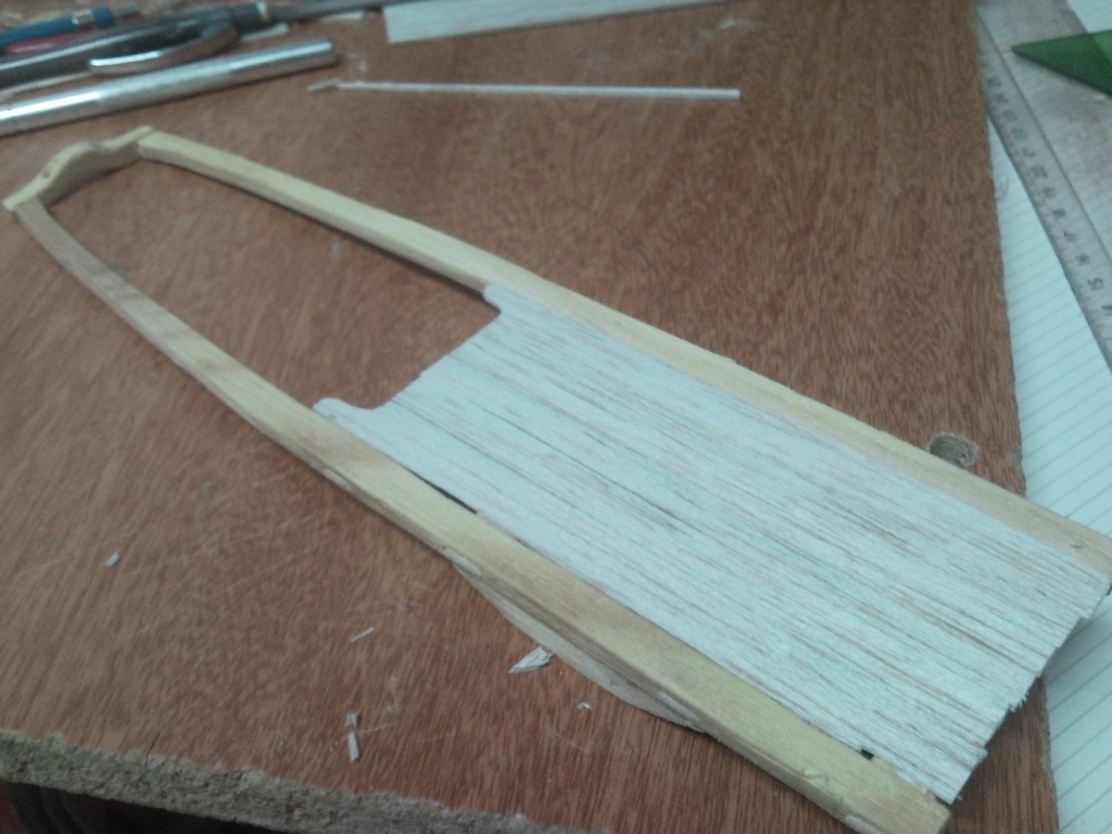

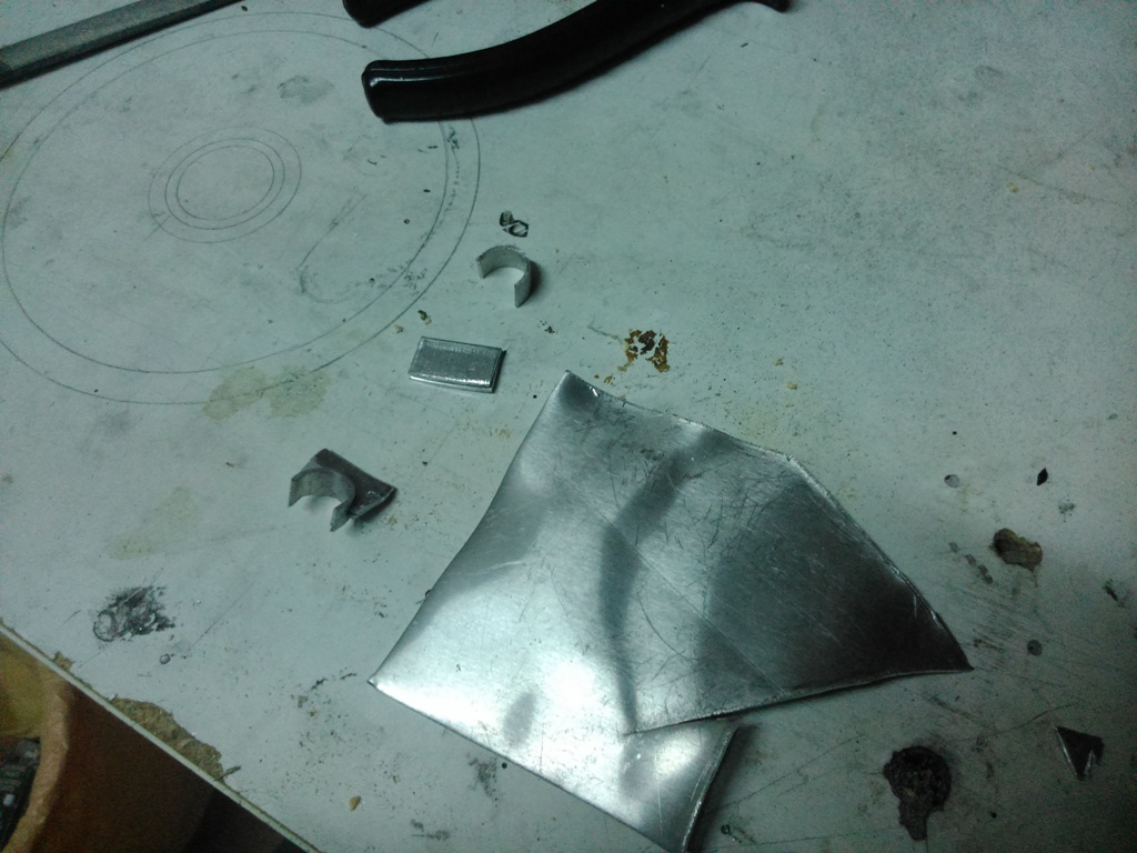

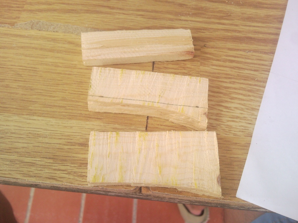

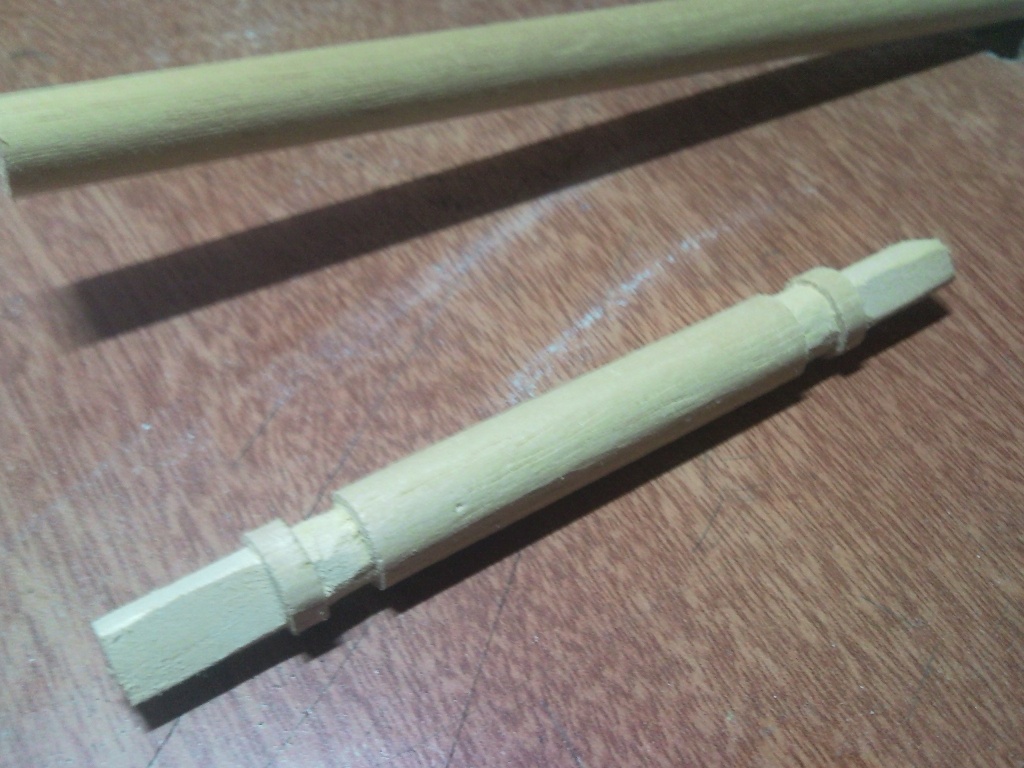

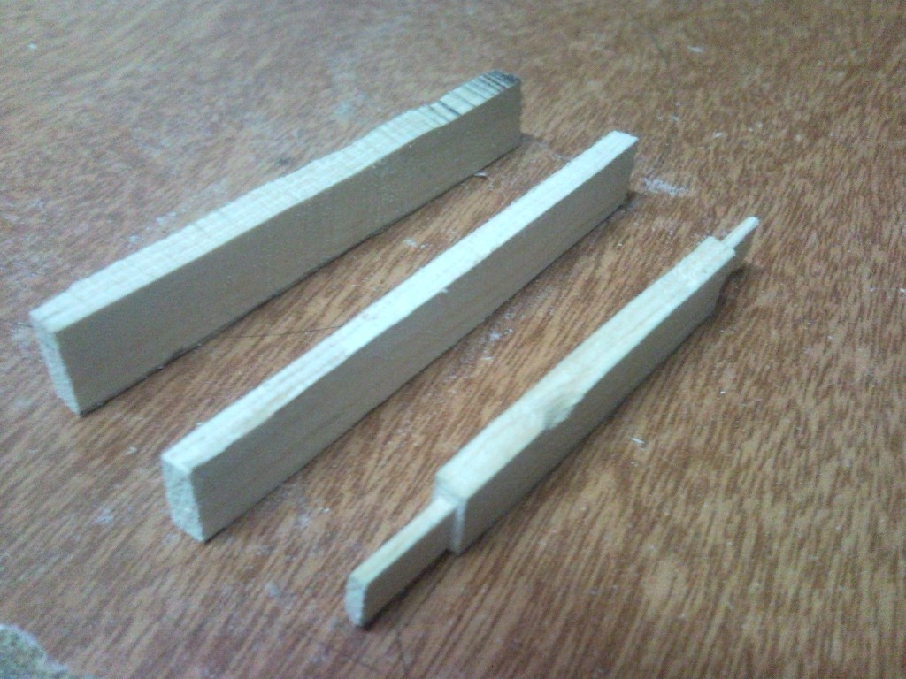

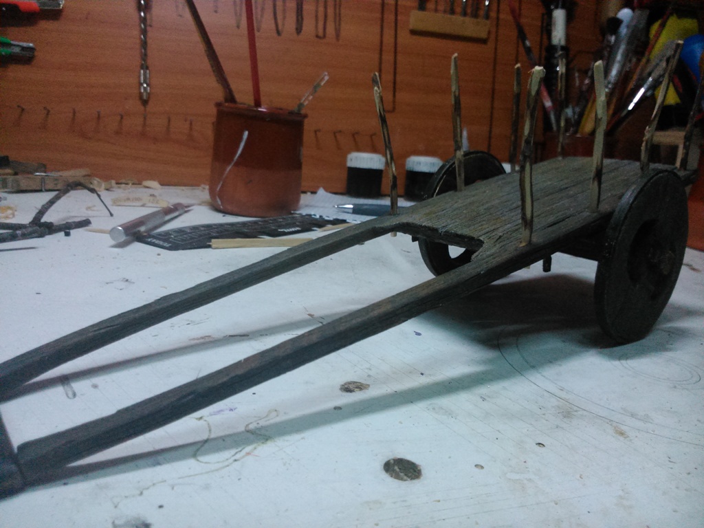

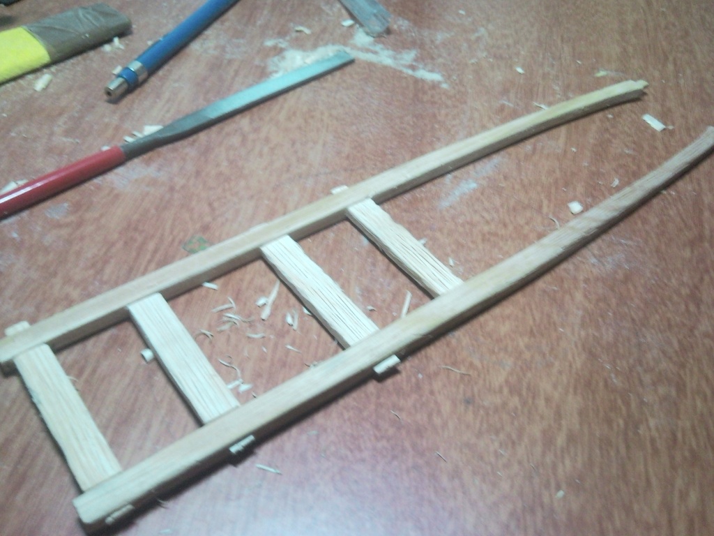

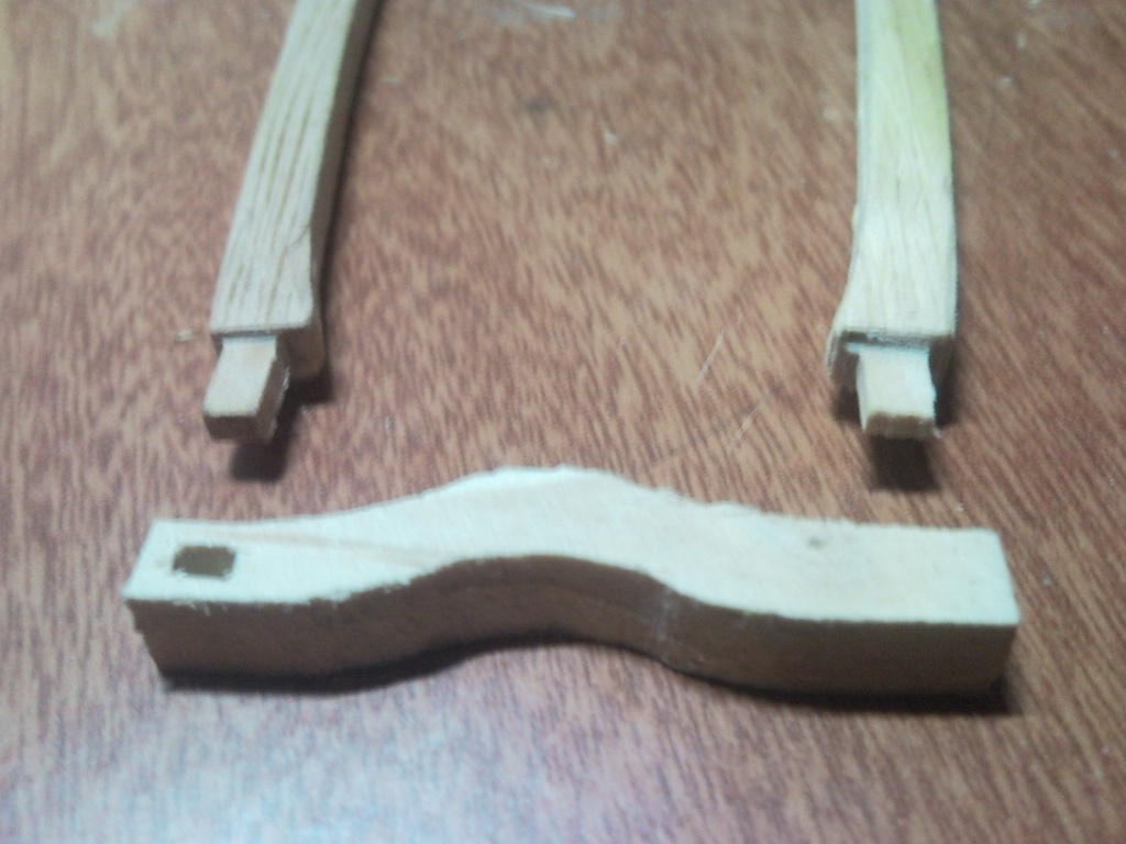

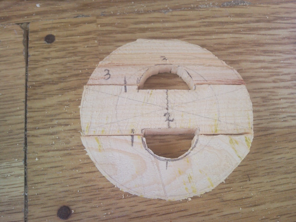

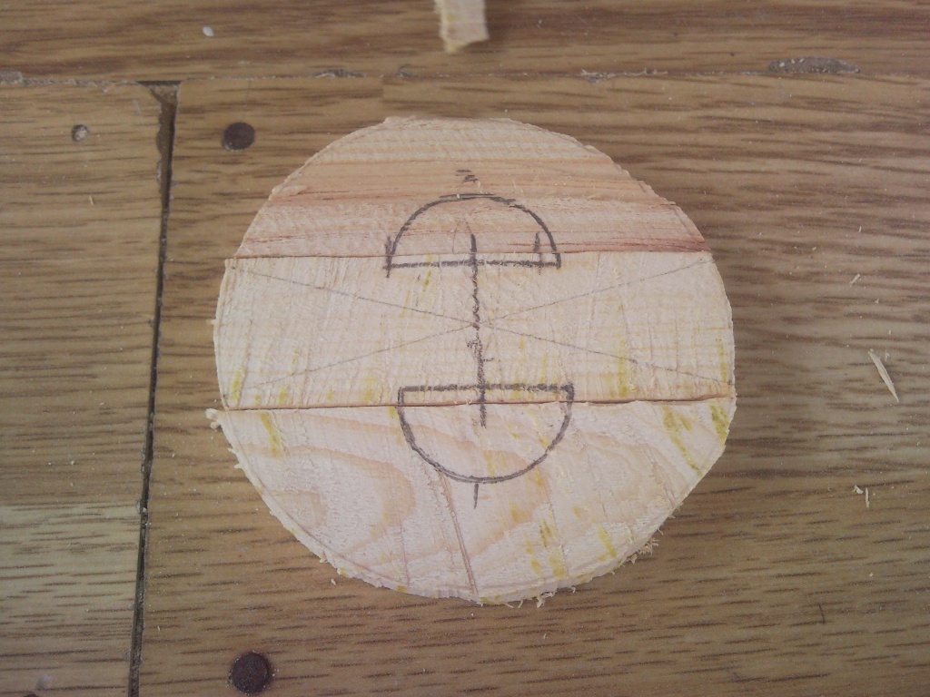

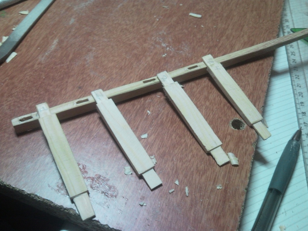

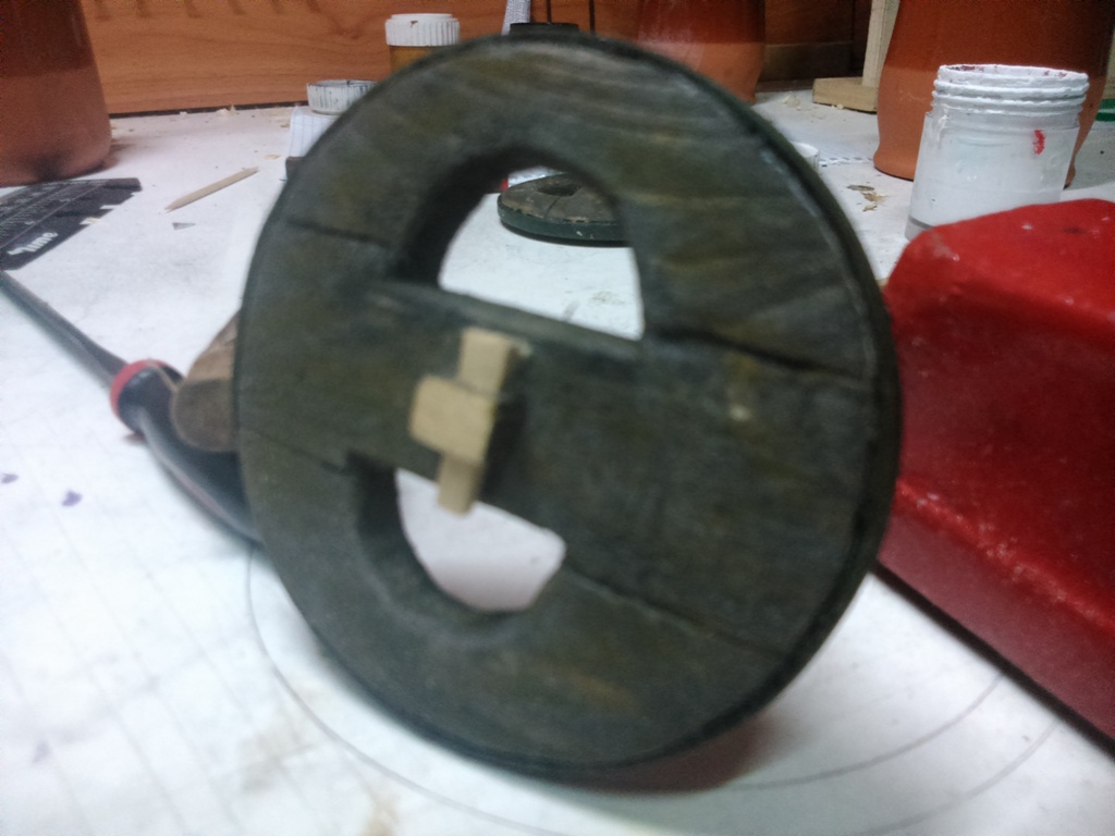

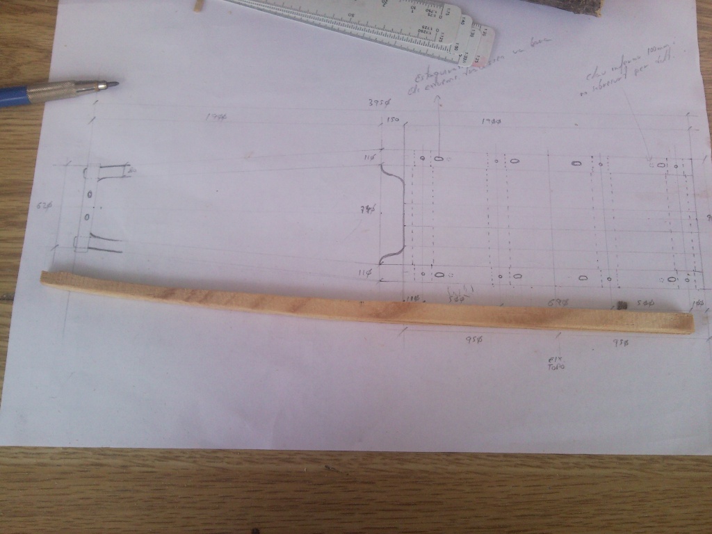

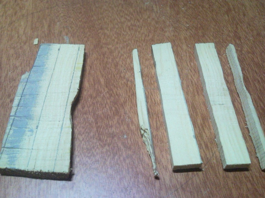

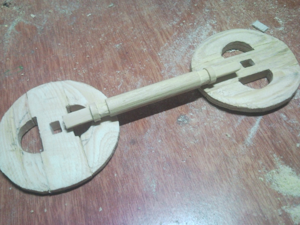

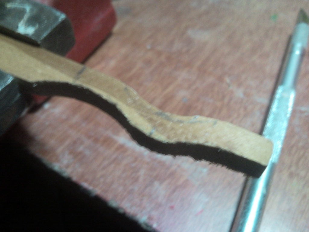

Muy buenas compañeros, aquí os traigo una Narria o carro chillón.
Este tipo de carro es de lo mas antiguo conocido y usado hasta hace muy poco en algunos sitios de nuestra geografia.
Cabe decir que los Iberos ya lo usaban, y el que veis a continuación es una réplica que hay en un museo de Igualada del siglo XIX.
Reconozco que todos los tipos de carro que hago son mas actuales, pero creo que este os puede servir para los belenes, pues el anacronismo no es tal.
Espero que os guste:

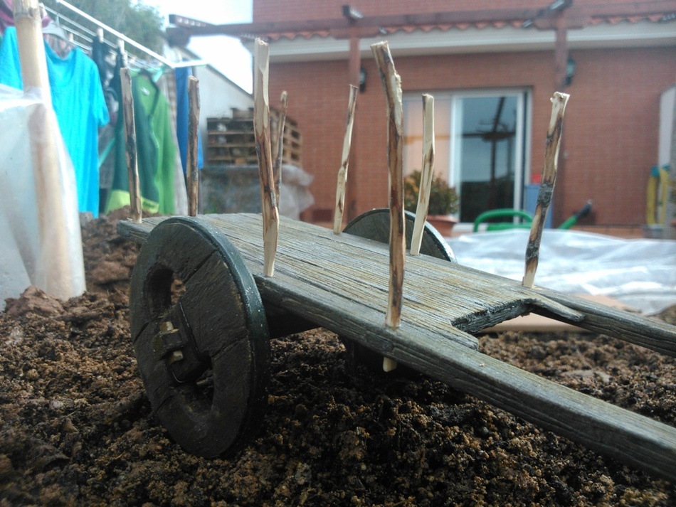

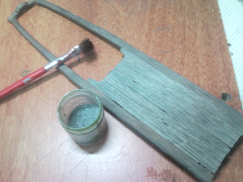

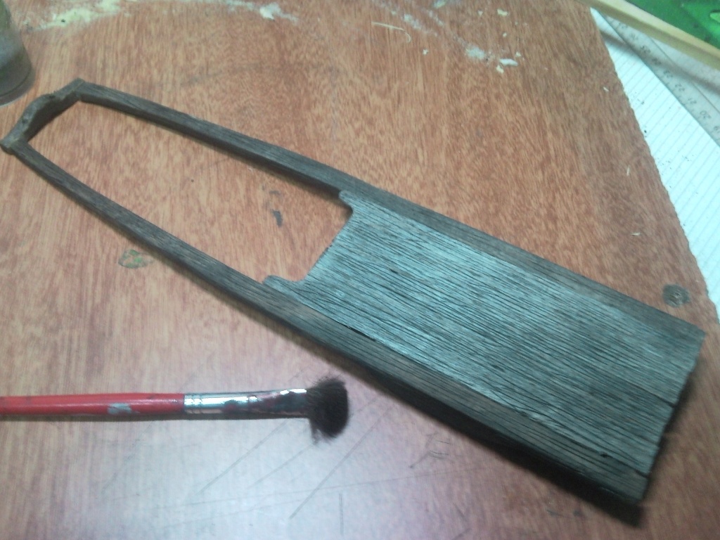

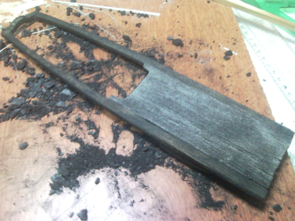

Que realista, es precioso, una pregunta ¿ que tipo de pintura es esa ?
44
tarragona
Es curioso, pues no he usado pintura.
La primera aplicación es polvo de carbón vegetal y acto seguido, después de "cepillarlo" ligeramente le doy una segunda aplicación de mezcla de polvo de carbón con talco.
Una gran ventaja de trabajar con maderas naturales es que solo debes envejecer y no hace falta pintar.
Espero que sea de ayuda, y muchas gracias por los comentarios.
