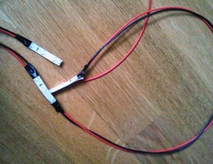

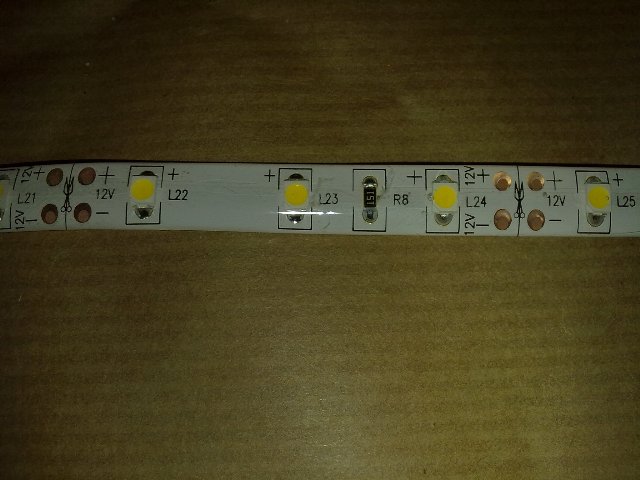

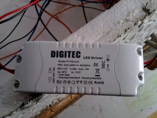

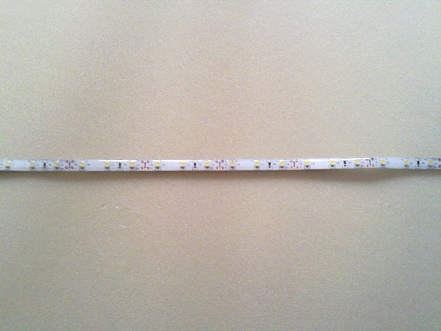

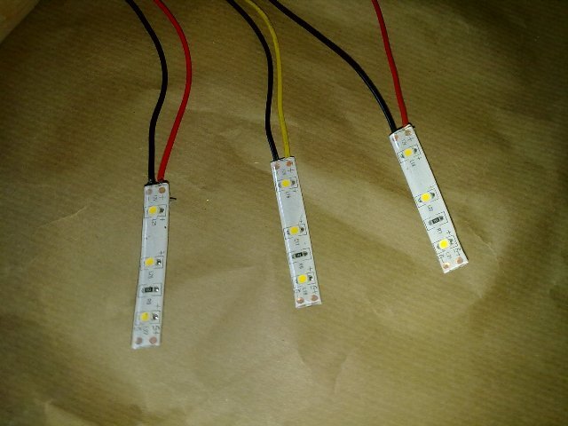

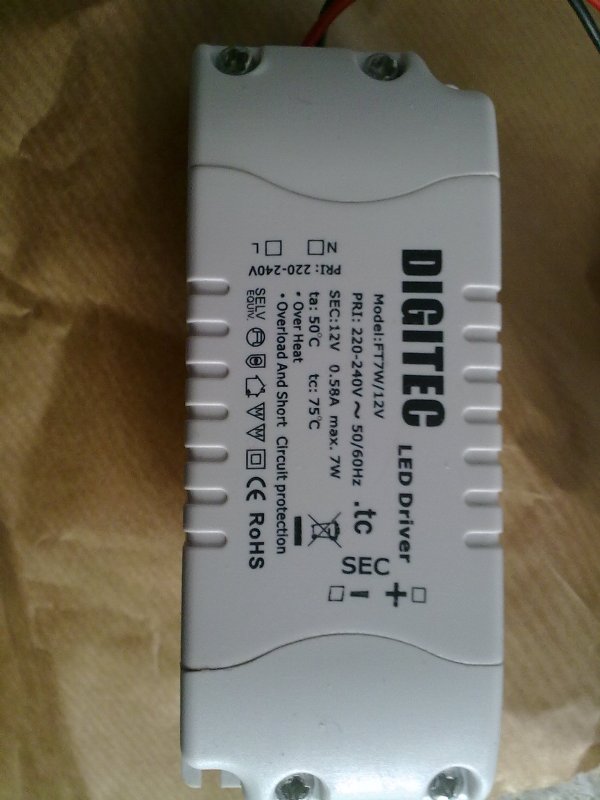

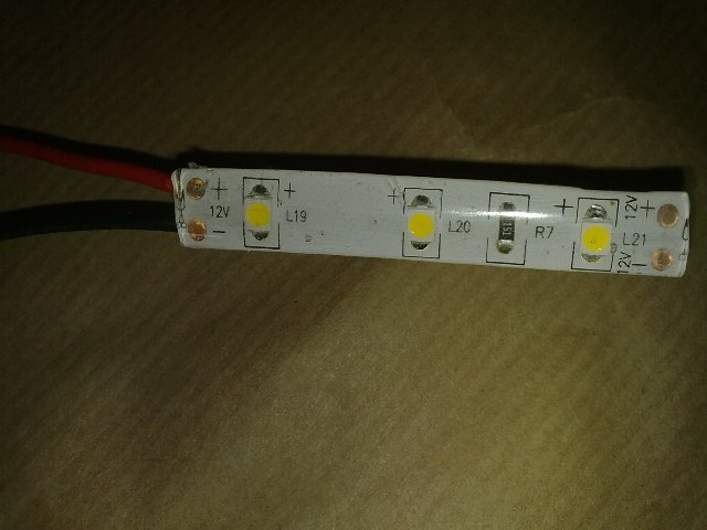

Gracias a los consejos de galtxa, he visitado una fabrica-tienda de lamparas y he comprado un metro de leds, que se puede dividir en trozos de tres en tres leds, y un adaptador especifico para los mismos, y que puede servir para un metro y medio de leds bien en tantos trozos como creamos convenientes, eso si siempre de tres en tres (3,6,9,12,15,18 etc.etc.)
deciros que son de luz calida similar a las bombillas incandescentes.
el precio del metro ha sido de 8 € y el adaptador de corriente de 220v a 12v, 5 €.
aqui os dejo unas fotos.
facil y barato para los que somos neofitos en estos menesteres como yo.

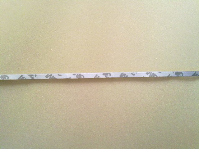

llevan una tira que se pega facilmente y son faciles de esconder

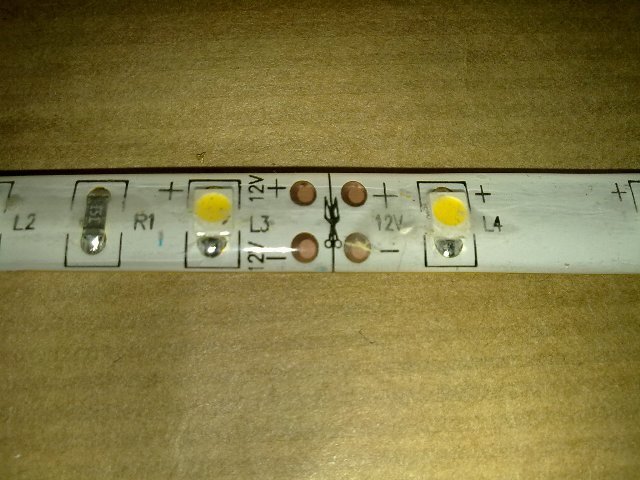

Yo tengo eso mismo, pero no me pega el estaño ni al cable ni a los leds, ¿Que puedo hacer? Como puedo soldarlos?.

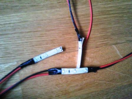

Yo tambien utilizo este tipo de iluminación y de momento me funciona bastante bien (lo más complicado es soldar los cables).
En tus imagenes no veo como conectas los cables a cada trozo de grupos de 3 led´s ¿no parece que este soldado?

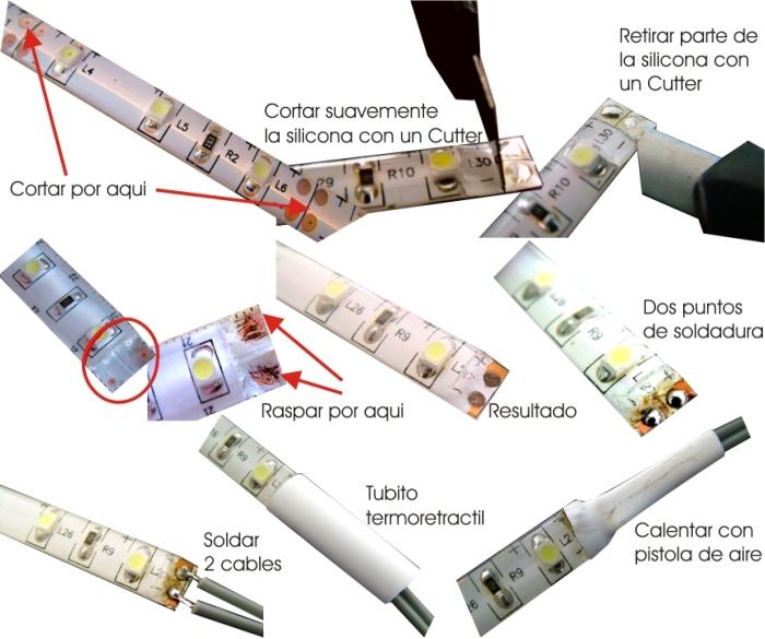

Para poder soldar sobre la tira de leds, hay que eliminar el barniz que recubre el cobre de la pista impresa de la tira. Para ello con un cutter raspamos con cuidado para eliminar esa capa, e ir "arañando" el cobre . Una vez arañado el cobre (se ve mas brillante) aplicas calor y agregas un poco de estaño, para dejar estañado la parte de la tira, y facilitando la soldadura.
3949
29/11/2012 16:19
Efectivamente existen unos conectores que facilitan la conexión para las tiras de leds, yo prefiero soldarlos. Para hacer la soldadura es necesario -como bien dice javitohuelva- eliminar la capa protectora de silicona o barniz según el modelo. Te subo un tutorial para que lo veas mejor.

Hurty no ves las soldaduras porque al hacer la foto esta por la parte de abajo. en la foto que ha puesto David esta bien explicado y asi es como yo lo hago. añadire que los puntos de soldadura de la tira de leds en el centro llevan un agujerito tapado si se descubre de la parteprotectora puedes meter el cable a soldar una vez estañado las puntas y darle calor con el soldador se queda unido, como ves las soldaduras en electronica.

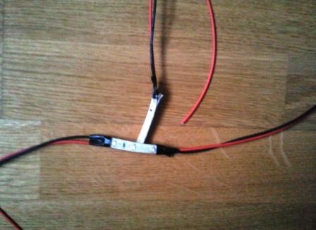

Hola.
Muchas gracias por vuestas explicaciones.
Ya lo he puesto en practica y parece que funciona.
