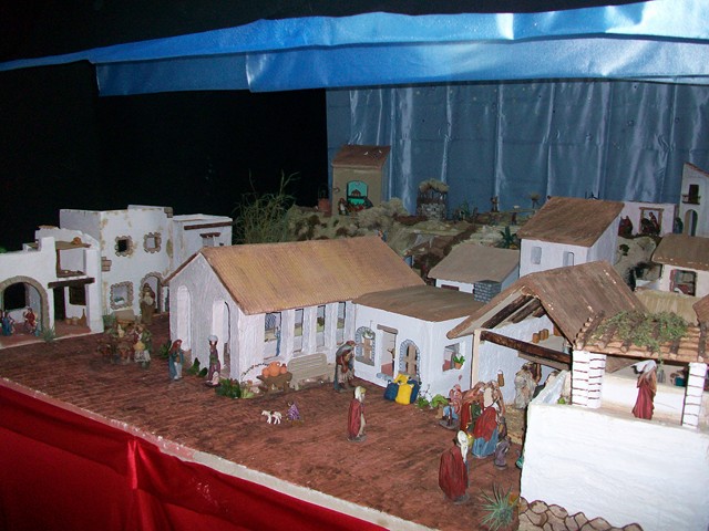

belen 2011 (Copy).JPG (103KB - 289 descargas)Pues tal y como lo veo en la foto, tienes una magnífica ocasión de aplicar las reglas generales que puedes ver en el .pdf que adjunto, que aunque está desarrollado para un belén de dos lados cerrados y dos abiertos, pues sustituyes un tercer lado, un lateral abuerto en el mio, por un muro si es que solo tiene esta habitación una entrada.
En todo caso, el falso fondo que utiliza el esquema para tapar las luces, son para tí las casas de fondo o laterales y la luces de techo probablemente solo necesites las frontales, es decir las que yo llamo luces de la embocadura, que se aislan del espectador mediante un tablón, por ejemplo forrado, quedando necesario el analizar si necesitas, debido al fondo de la habitación alguna ristra central, que yo llamo en el esquema luces intermedias. Todo lo que estoy contando es con con bombillas de 25 W, de colores, distribuidas uniformemente, y agrupadas por fases del controlador.
No se si te es suficiente, pero en todo caso, si nos das dimensiones, puedo perfilarte una solución ajustada. A tu disposición.

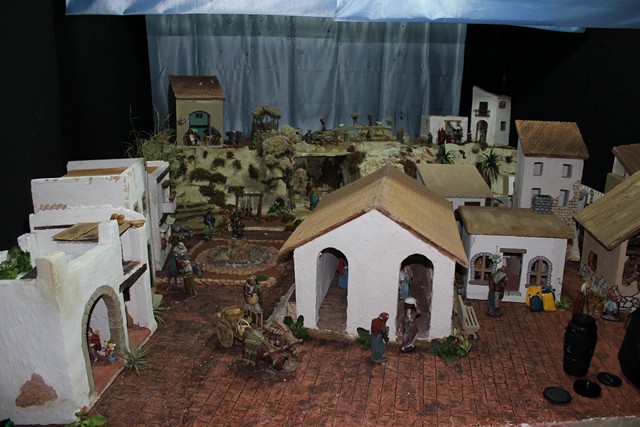

101_1288 (Copy).JPG (121KB - 296 descargas)| Páginas: 1 |
