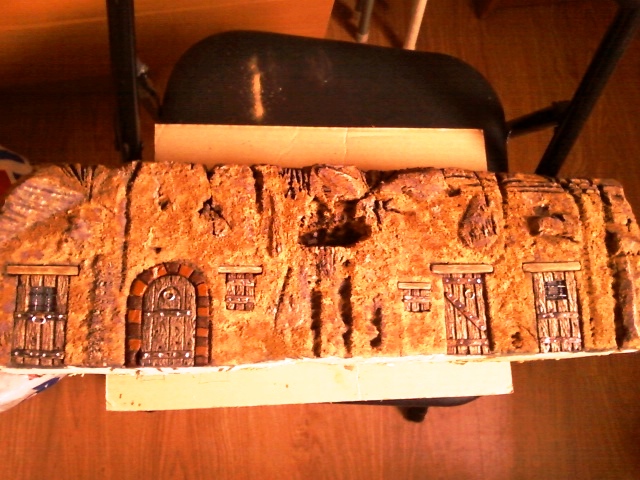

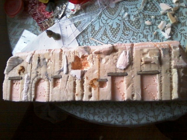

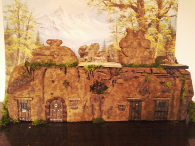

Esta montañita esta realizada con arena de varios colores seca y húmeda según iba construyendo.
El resultado final es solo una prueba. Le falta vegetación, algún arbolito y matizar alguna zona.

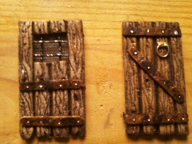

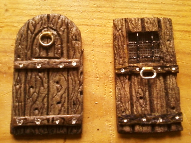

(Puertas 1.jpg)
(Puertas 2.jpg)
(Prueba final.jpg)

Una vez que tengo tallado el porex le doy un fondo oscuro y utilizo la técnica mixta mas que nada para dar distintos relieves y distintos tonos por que con la arena "humeda" como yo la llamo el color resultante es mas oscuro que con arena seca.
Los sistemas ya han sido explicados en el foro pero os diré que yo los personalizo un poco.
Para arena seca primero preparo cola blanca de carpintero y la rebajo ligeramente con agua procurando que no pierda mucha consistencia, basta con que quede un poco fluida para que no se pegue el pincel o la brocha con que lo distribuyo por las zonas que me interesa . Los fondos de grietas los dejo libres para que se vea el fondo oscuro.
Otras zonas las dejo libres para pintar con "arena humeda".
Lo que hago es ir echando la arena sobre la cola extendida fijándola con la mano o una espátula y dejar secar muy bien para retirar la que sobra una vez seca.
EL otro sistema es simplemente mezclar agua y cola a partes iguales e ir Haciendo con la arena una espacie de cemento o pintura con la consistencia que necesitemos y darla en la superficie con espátula, brocha o pincel según las necesidades.La arena la paso por un colador para que quede lo mas fina posible pero sin llegar a polvo.
Parece un rollo macabeo pero la idea es muy simple y no tiene dificultad.
Espero haberos aclarado algo y, si no, preguntad lo que no os quede claro.
