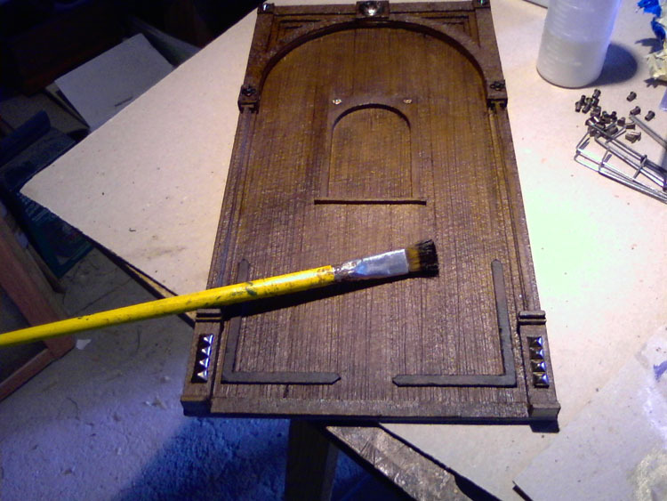

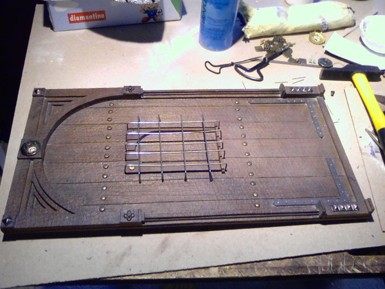

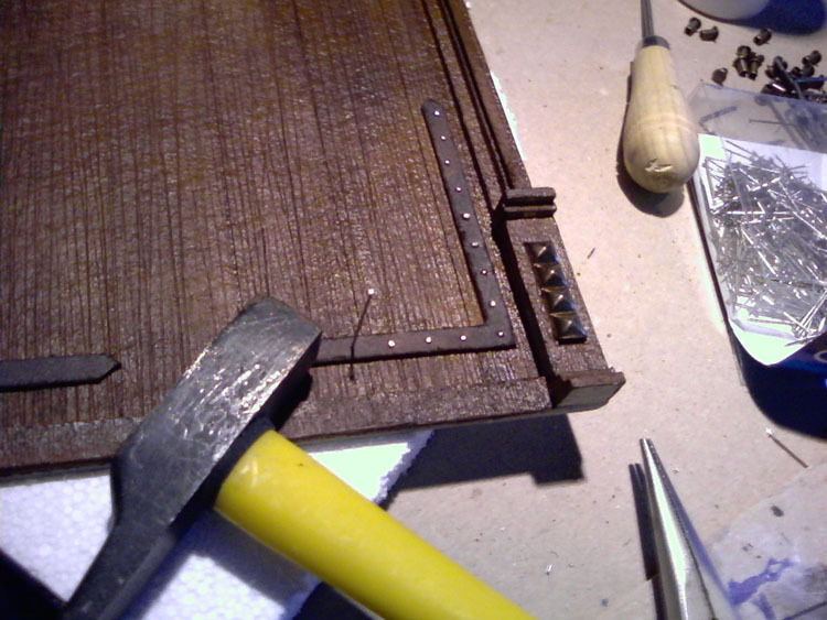

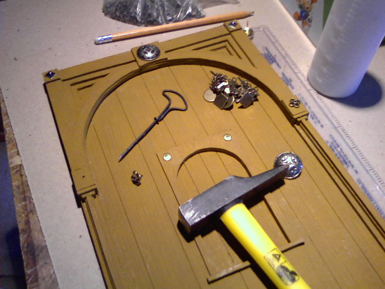

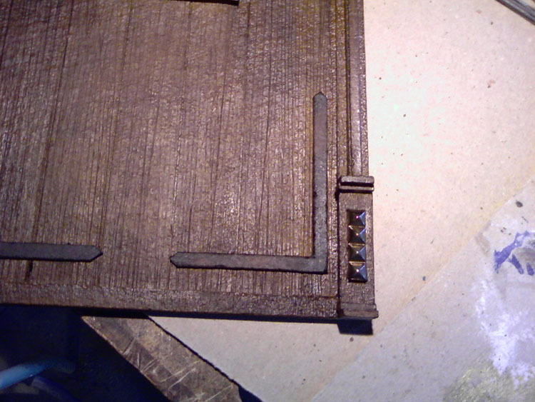

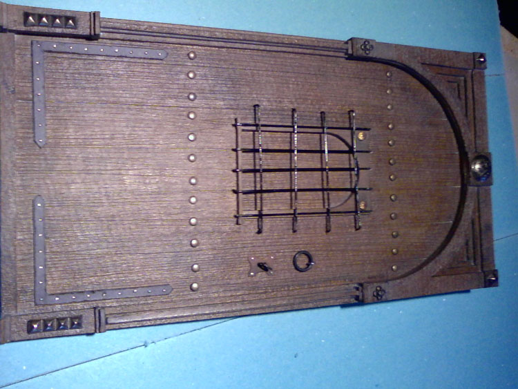

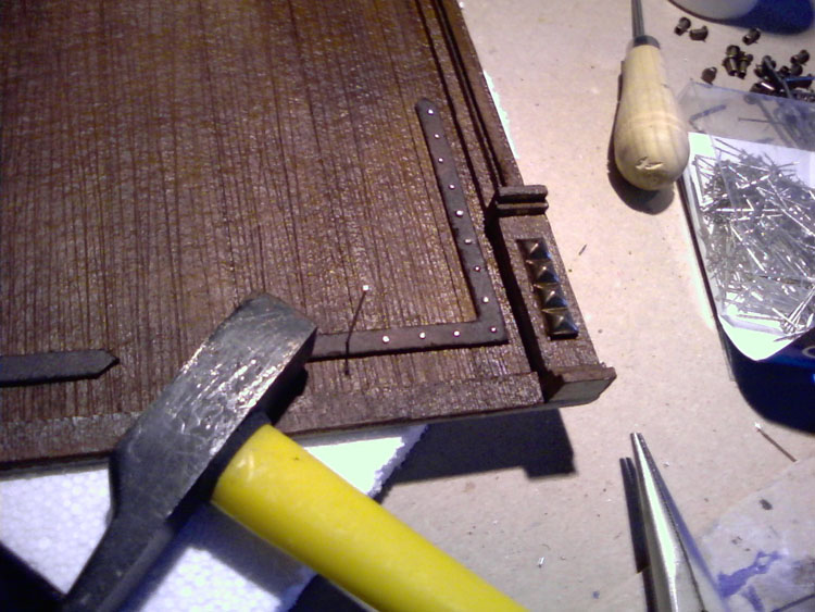

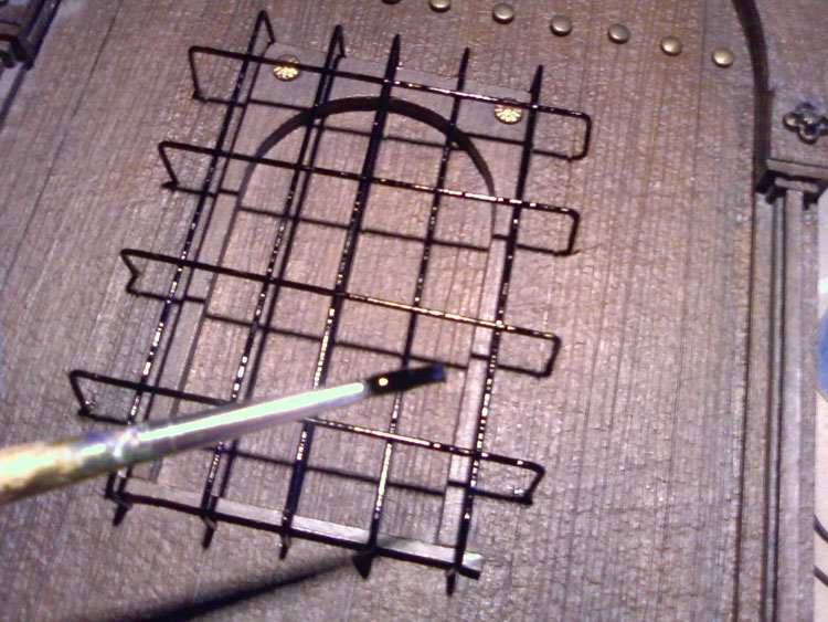

Aqui os pongo la terminación de la puerta que he hecho para el belén de Lola, como podreis ver a continuación lleva un montón de complementos para adornar. Debido en que estoy en una ciudad que trabaja mucho en el sector del calzado, como buen belenista aprovecho todo cuanto veo a mi alrededor, y menos para lo que sirve lo utilizo para todo.
1º_ Complementos de calzado berbiquí y martillo.

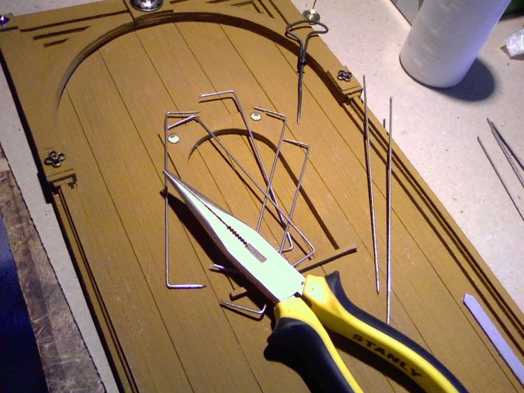

2º_Reja ventanuco, alambre del que usan las floristerías para adornar y fijar flores a los tronos en Semana Santa.
3º_ Escuadras de cartón, tintadas con tinte color miel para madera, resultado oxidado.

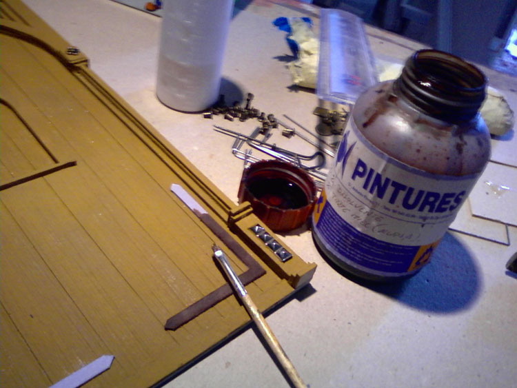

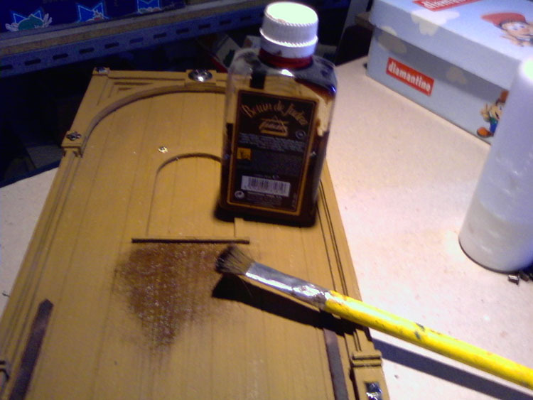

4º_ Estirar con pincel cerdas duras el betúnde judea, sin abusar, estirar bien.
5º_ Resultado de los dos temas anteriores.
6º_ Idem. puerta completa.
7º_ Clavar alfileres escuadras, simulación clavos.

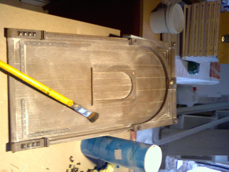

8º_ Con `polvos de talco envejecer puerta, 1ª pasada y luego cepillar y cepillar.

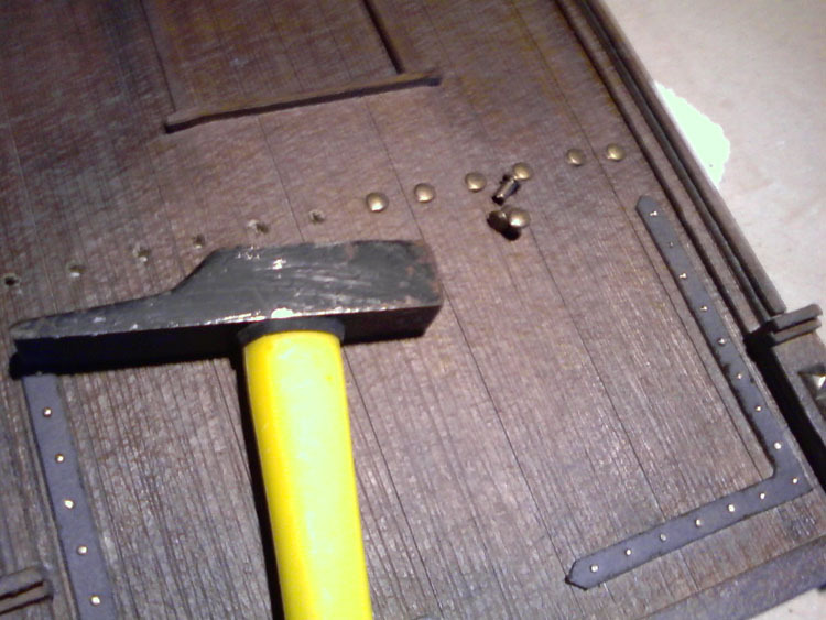

9º_ Con remaches hilera de clavos, perforar antes los agujeros para encastrarlos.

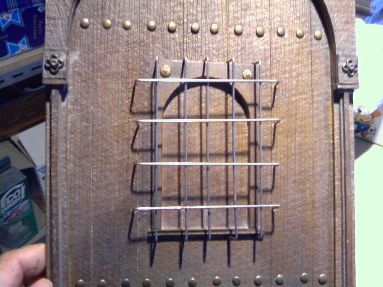

10º_ Clavar reja, perforar con punzón fino antes de clavar, uno a uno.
11º_ Resultado.
12º_ pintar de negro los barrotes.

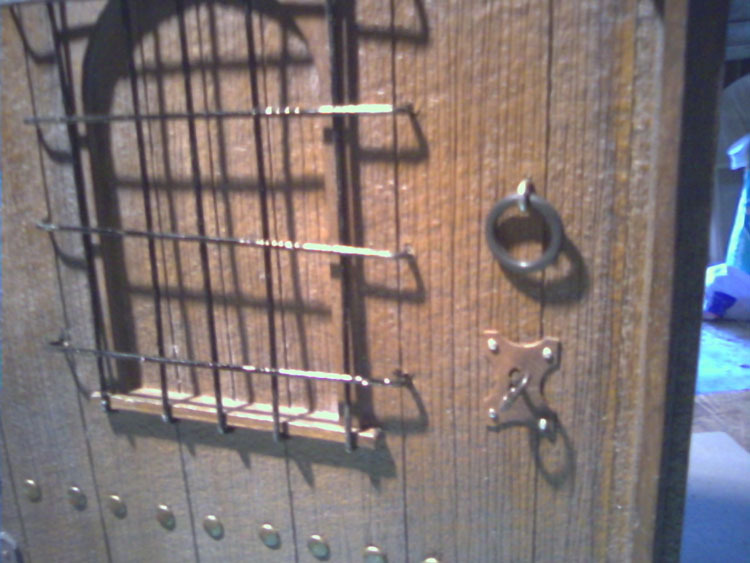

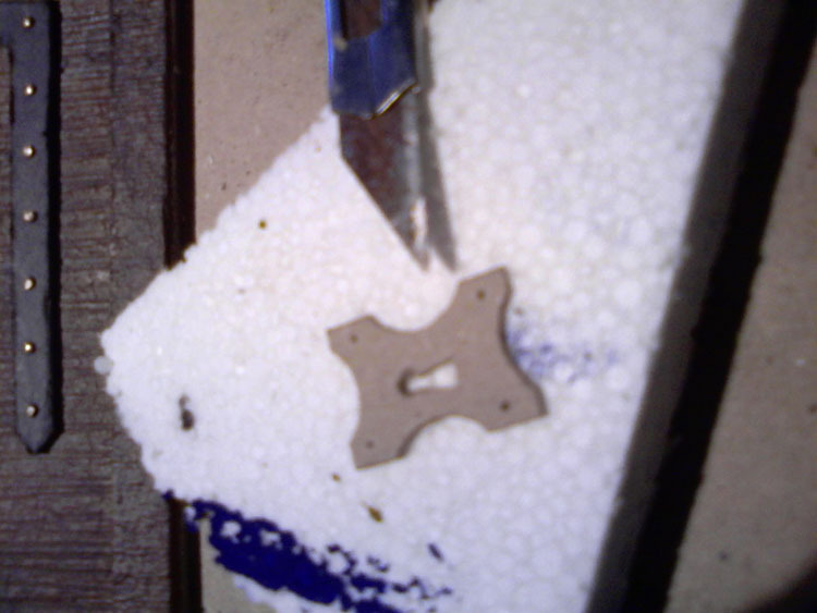

13º_ Cerradura de cartón.
14º_ Colocada y tintada, con llave y aldaba.
15º_ Puerta terminada.

Muchas gracias Curro, ete tipo de puertas son principalmente para detallear edificios emblemáticos, las emplazo más para los belenes costumbristas o napolitanos, un abrazo desde Elche.

Hola a todos, no es dificil hacer un trabajo como este, es pesao, pero poquito a poco se hace. Juan Ignacio, lo del color es super sencillo, si te das cuenta solo se emplea el color ocre de base, y luego con betún de judea bien estiradito consigues el color madera, y para terminar polvos de talco, tambien estiraditos, cuanto mas le pases la brocha seca, mejor se queda, un abrazo desde Elche....
