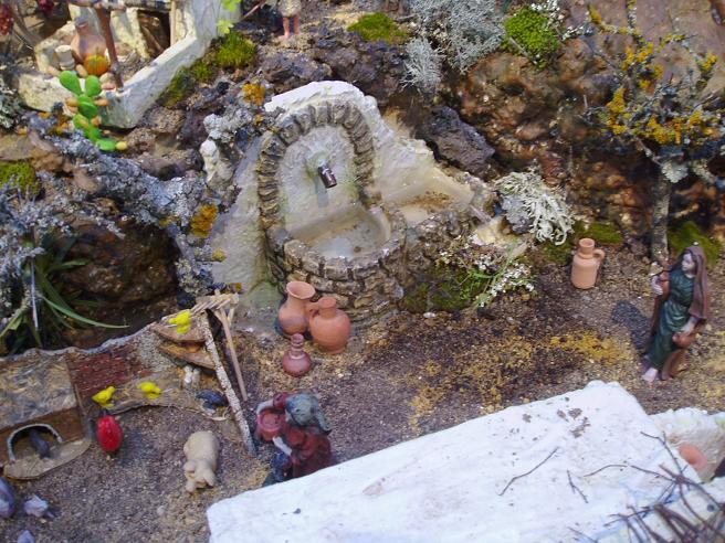

La fuente que os muestro con doble pilón y salida del agua hacia otra canalización, después de dar la famosa escayola sobre el corcho blanco normal le apliqué una capa de resina con un poco de fibra de vidrio. Ni gota de fuga. Hasta el día de hoy.

Jose Joaquin: ¿Me puedes explicar algo más de la resina y de la fibra de vidrio?
porque no se nada, bueno en realidad no se ni que es, ni cómo se consigue...
por cierto me encanta la fuente.

Hola Itzi:
La resina de poliéster no es cara. Puedes comprar un kilo y con el mismo te viene un metro cuadrado de fibra y el catalizador para favorecer el endurecimiento.Con esta cantidad tienes para muchísimas aplicaciones. La aplicas con brocha o pincel y te sirve para unir multitud de productos de forma eficaz y rápida. Yo la utilice para la fuente y ni se nota sobre la escayola. Si la aplicas sobre el porexpan directamente lo disuelve. Se emplea muchísimo para embarcaciones, depósitos, escenarios o cubiertas. En cualquier establecimiento que vendan productos químicos es fácil de encontrar.
Preuba y verás.

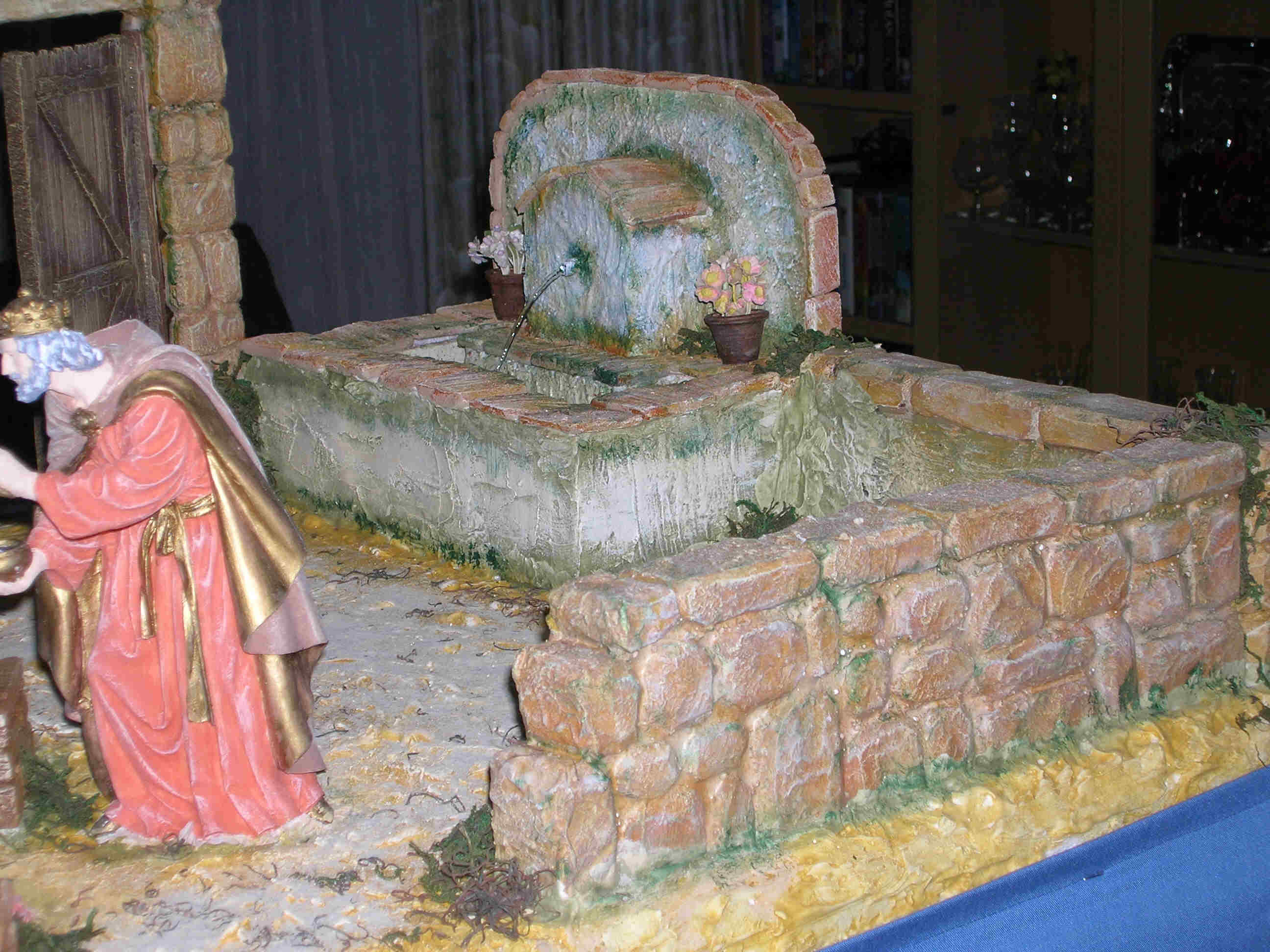

adjunto te envio mi belen de este año

Hola Eduardo si hubieses reducido la foto la veriamos
mucho mejor.
